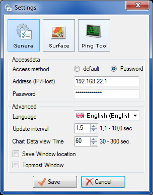

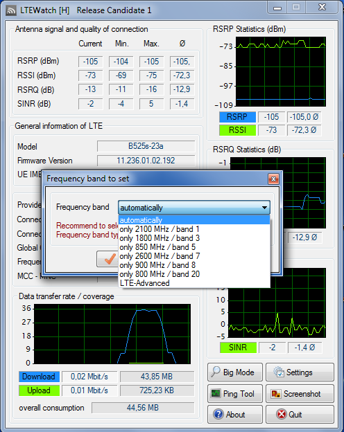

lalalala napisał(a):ta niemiecka aplikacja nie chce mi się połączyć z routerem, wpisywałem hasło, bez skutku.
ona nie działa z każdym routerem Huawei, może akurat masz taki, z którym nie współpracuje (przecież to nie są oficjalne aplikacje - Huawei się nie postarał i nie wypuścił nic sensownie działającego swojej produkcji), a oprócz hasła (warto w GUI ustawić jakieś swoje i dość proste do wpisania) trzeba też wprowadzić prawidłowy IP routera (zgodny z rzeczywistością, zazwyczaj to 192.168.8.1 lub 192.168.1.1, ale u mnie jest inaczej), wspierana jest tylko 1 nazwa użytkownika i musi nią być admin:
w każdym razie szkoda, bo z jego poziomu też można wybrać pasma (oczywiście też tylko w przypadku współpracującego routera)
