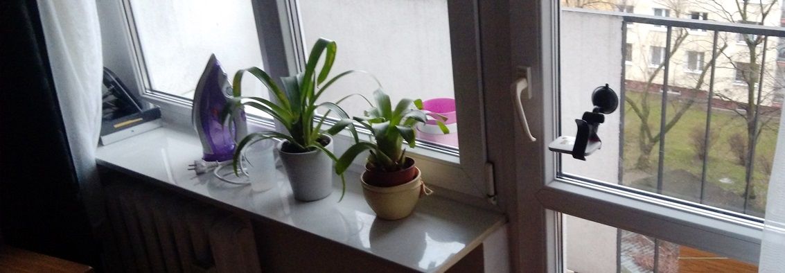

Modem znajduje się na przy samym oknie. Czy znajdująca się ok 2 m obok jest antena DVBT może pogarszać transfery? Interet używany jest w kawalerce na laptopie, najczęściej podłączony jest kablem 1,8 m pod USB przy wyłączonej karcie wifi co daje lepsze transfery - po Wifi max to 6-7 Mb/s ,po kablu czasem łapałem 20 Mb/s (najczęsciej ok 10 Mb/s)
Ciągłe ruszanie kablem powoduje że poluzowane już są wejścia USB w laptopie a nie chcę ich uszkodzić. Do tego czasem gram na PS4 i przydałby się w końcu router z wejściami LAN. Tym bardziej że na znanych portalach aukcyjnych można już za ok. 250 zł trafić stacjonarny router z LTE-A CAT 6 np. E528 , E5186, ew. E525 za ok 300zł. Ostatecznie mógłby to być jakis mifi z CAT 6(np. Huawei E5785, ZTE MF971V tylko wtedy musiałbym jeszcze do lapka dokupić jakąs nano karte wifi z 5 GHz(jak myśliscie na ile to może poprawić transfery , laptop stoi od okna jakieś 2-3 m, oczywiście w tym samym pomieszczeniu, czy nie bawić się i wziąść od razu stacjonarny?
Dziś zrobiłem dokładne testy z wymuszaniem wszystkich częstotliwości po WIFI i po kablu USB. Zasięg na stronie routera to 3 na 5 kresek, ew. 3-4 kreski przy trybie 800 Mhz.
Mapka: https://tufotki.pl/r4aET#p23039995
Okno: https://tufotki.pl/PBaik#p23040020

Antena DVB-T, nawet ze wzmacniaczem, póki jest sprawna nic nie nadaje - raczej trzeba się martwić o to, że router LTE może antenę zakłócać (stąd czasem anteny DVB-T mają oznaczenie, że są zgodne z LTE, to znaczy mają tłumiki na częstotliwościach związanych z LTE.
