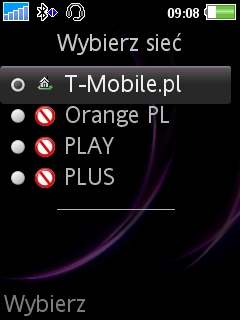

Mam dwie karty aero2, swoją używam od 20.02.2012 na HUAWEI E367u-2, a tato swoją od 14.05.2012 na HUAWEI E3131 - oba z "Win 23.002.08.03.53 lesiolo.exe". Wszystko chodziło super do minionego piątku, gdy to od rana nie mogłem się połączyć. Myślałem, że to przejściowe, ale okazało się, iż tato ma to samo. Zacząłem sprawdzać na innych 4 komputerach i nie łączy, ale nie wiem dlaczego?
Czy to wina po stronie aero2, czy to u mnie coś nie tak? Tylko jeśli problem tkwi po mojej stronie, to czemu od razu przestały działać obie karty na dwóch różnych modemach i 4 komputerach? Załącza zrzuty z diagnostyki w Mobile Partner. Będę wdzięczny jeśli ktoś je przejrzy i powie mi, czy po mojej stronie jest wszystko w porządku? |

Napisz jeszcze, gdzie się tak dzieje...

Drawsko Pomorskie

Awaria, konserwacja lub wyłączenie nadajnika z innego powodu - a w okolicy nie ma innego BTSa, który mógłby przejąć jego obowiązki. Skończą walką z problemem i sygnał wróci.
