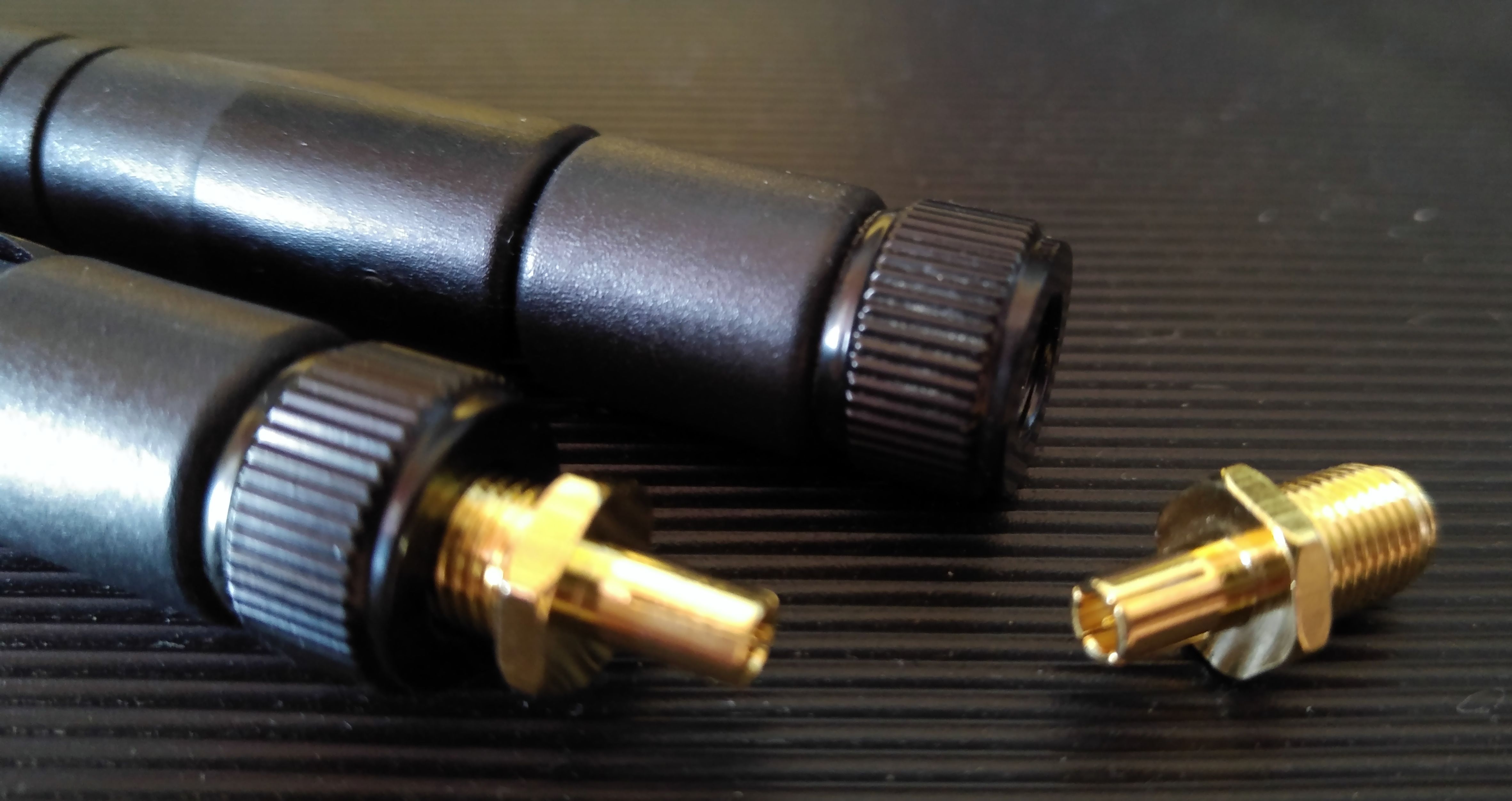

Słowem wstępu: Przeglądając oferty "anten do modemu XYZ" najczęściej trafiamy na ogólniki - rzadko na ciekawsze informacje (złącza, standardy, przejściówki itd.). Przypadkiem trafiły do mnie przejściówki z TS9 na RP-SMA, o których, niestety rzadko wspominają sprzedawcy oferujący zestawy "samych dedykowanych anten". Mini_foto_relacja: Odpowiedz na zadane w tytule pytanie? Zamiast "czy warto?" powinno raczej być "czy to się w ogóle udaje?" i tutaj śmiało można powiedzieć, że przy złączy TS9: tak. Antenki trzymają się relatywnie pewnie; większy problem jest z samym "ułożeniem modemu" zwłaszcza takiego z obrotową "główną USB". |

Wydaje mi sie ze ta obrotowa "głowica" daje lepsze pole manewru żeby ciężar anten, nie spowodował wywrotki modemu ale przy okazji wyrwania gniazd

(24-05-2016 19:50)szopen napisał(a): (...) a jak wyniki działania tych antenek? (...) masz jakieś sceenshoty sprzed i po podłączeniu anten z poziomem sygnału? (...) Nie robiłem takowych, gdyż w aktualnych warunkach (mieszkam pod BTS`em) nie byłyby ciekawie. Jeśli nadarzy się okazja na jakiś test w "terenie" nie omieszkam zaktualizować tematu. żeby nie być gołosłownym aktualny "stan" (z antenkami jak na zdjęciu ):(24-05-2016 20:38)spag napisał(a): (...) obrotowa "głowica" daje lepsze pole manewru (...) USB "obrotowe" czy "stałe" -przyjmując, iż najczęściej dążymy do "oddalenia" od siebie samego modemu i pudełka np. DOVADO => łamany/obrotowy daje większe możliwości ułożenia; -jak na zdjęciu powyżej, leży bokiem, z "podwiniętym" portem USB, wpiętym w przedłużacz Logitech`a dodawany do klawiatur i myszek; (24-05-2016 21:39)grzech1991 napisał(a): (...) czy warto (...) Najbardziej interesowało mnie "czy to się w ogóle będzie jako tako trzymać". |

Co do odporności mechanicznej: gniazda TS9 są dość rzadkie w modemach USB - w routerkach mobilnych częściej się pojawiają. W Huawei na USB chyba tylko w E398 to złącze się pojawia - pozostałe modemy to niesławne CRC9 zwane także TS-5.
TS9 to gniazdo zatrzaskowe, dość solidne, mocowane praktycznie zawsze jako element przewlekany przez płytkę drukowaną, a czasem obejmuje krawędź płytki modemu, więc trzyma się dość solidnie. CRC9 to gniazdo mocowane "na wcisk", w zasadzie nie przeznaczone do normalnego używania poza laboratorium, przy tym montowane tylko powierzchniowo - często 1-2 mm kwadratowe lutu trzymają całe gniazdo. I dlatego to takie delikatne. |
