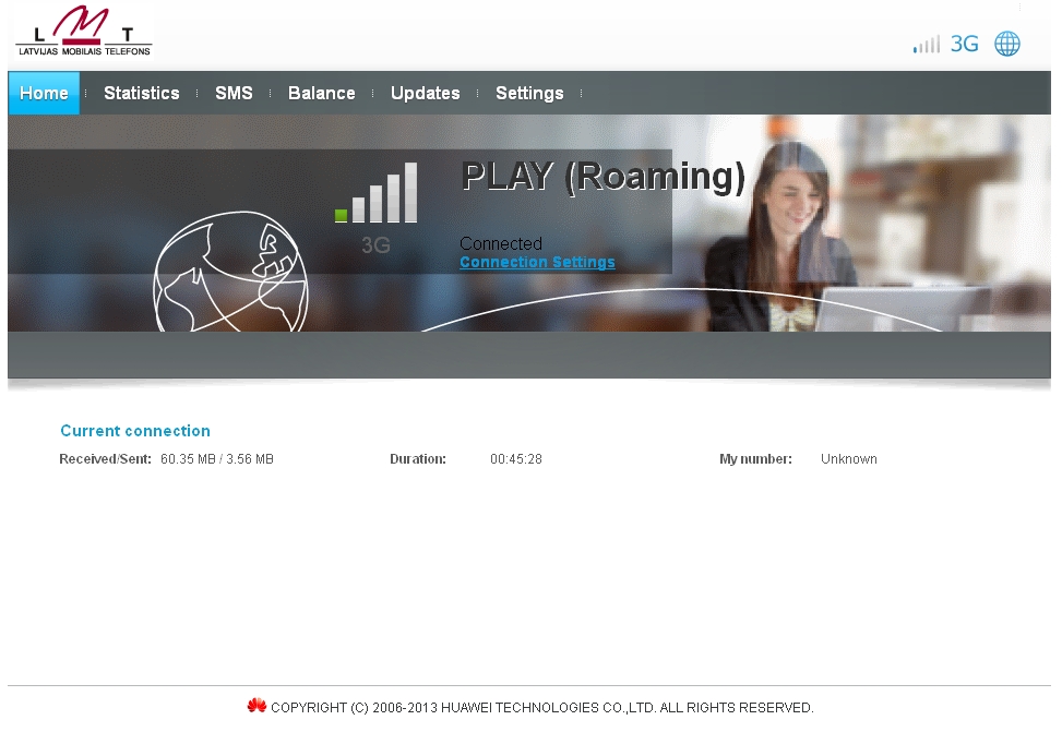

Tyle ze ja mam modem huawei E3131s-2 (hilink) z oprogramowaniem co łączy sie przez web i aero3 mi nie działa.....screen w załączniku

Mam skrypt(tego typu) we wczesnej fazie rozwoju, który by mógł ci pomóc, a ja potrzebuję kogoś do przetestowania skryptu, gdyż nie posiadam żadnego HiLinka Huaweia
