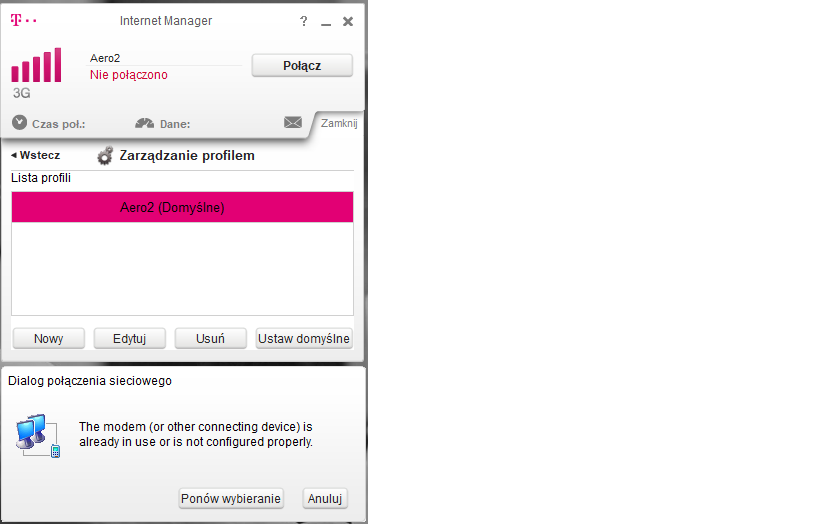

Witam. Zakupiłem modem Huawei E3372H z T-Mobile, dziś dotarła karta sim Aero2. Odpaliłem Internet Manager, wpisałem dane których wymagali, i nic.
Przez ułamek sekundy wyświetla się "łączenie", a potem tylko "the modem or another connecting device is already in use or is not configured properly"
Próbowałem już wszystkiego, nie wiem od czego to może zależeć, a nie znalazłem rozwiązania w innych tematach. Proszę o jakąś podpowiedźSmile

07-06-2017, 14:44
RE: Problem z połączeniem z Aero2, Huawei e3372h
Podpiąłem modem i sam sie wyświetlił ten program Internet Manager.
Taką mam konfiguracje
To sie dzieje jak kliknę połącz

08-06-2017, 01:23
szkoda, że nie napisałeś co konkretnie było nie tak
ale na podstawie SS podejrzewam, że miałeś w samym systemie ustawione połączenie dialup z ustawionym autopołączeniem (i z nieodpowiednimi ustawieniami profilu połączenia), które po prostu zajmowało modem
09-06-2017, 13:08 (Ten post był ostatnio modyfikowany: 09-06-2017 13:14 przez janrod11.)
Wpisałem APN tutaj
I jakoś zadziałało, ale poprawnie to to chyba nie jest, bo tak jakby ten Internet Manager nie do końca działa. Tak jakby windows kontrolował to połączenie.
Tak z ciekawości, jak mógłbym wyłączyć to automatyczne łączenie dial-up?
10-06-2017, 13:32 (Ten post był ostatnio modyfikowany: 10-06-2017 13:33 przez szopen.)
faktycznie - to (na >99%) windows steruje u Ciebie połączeniem
https://support.microsoft.com/pl-pl/help...r-settings
chodzi o pierwszą opisaną w powyższym artykule opcję (po polsku to "Pozwól systemowi Windows zarządzać tym połączeniem") i ma być wyłączona
