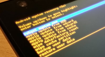

Możesz też pokombinować z resetem nie poprzez MIUI a poprzez samego androida:
Cytat:Wyłącz telefon Redmi.
Naciśnij i przytrzymaj jednocześnie przyciski zmniejszania głośności + zasilania.
Zwolnij wszystkie przyciski, gdy zobaczysz menu
Za pomocą przycisku zmniejszania głośności przewiń wskaźnik do trybu odzyskiwania i naciśnij przycisk zwiększania głośności, aby wybrać.
Gdy zobaczysz Androida leżącego w czerwonym polu zagrożenia, naciśnij przycisk zasilania, aby uzyskać menu odzyskiwania systemu Android.
Za pomocą przycisku zmniejszania głośności podświetl dane do czyszczenia / przywróć ustawienia fabryczne i naciśnij przycisk zwiększania głośności, aby wybrać.
Przewiń do Yes – usuń wszystkie dane użytkownika, a następnie naciśnij przycisk Zwiększanie głośności, aby wybrać.
Po wyczyszczeniu danych wrócisz do głównego menu odzyskiwania systemu Android. Wybierz opcję Uruchom teraz system.

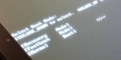

Od jakiego modelu to jest instrukcja? (mam wrażenie, że wciśniecie vol-down + power prowadzi do fastboot, natomiast do menu to raczej kombinacja vol-up + power, przy czym power puszczamy w momencie wibracji, ale jeśli się nie mylę menu może być po chińsku).

Pisze tylko ogólnie od Xiaomi Redmi, ale sądzę, że dotyczy wszystkich modeli lub większości.
Poradnik ze strony serwisu zajmującego się telefonami m.in. Xiaomi - https://repairlab.pl/blog/jak-zresetowac...omi-redmi/
szopen napisał(a):mam wrażenie, że wciśniecie vol-down + power prowadzi do fastboot
W/g tego serwisu tam są 3 opcje do wyboru : recovery, fastboot i normal
a potem
16-12-2020, 13:40
Problem z Internetem w redmi note 5
W tej kwestii to może się wypowiedzieć tylko autor wątku, wszystkie Redmi, które miałem w ręce, miały to rozwiązane inaczej.
