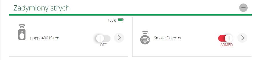

Może zacznę od konstrukcji - jest to zmodyfikowana przez Popp & Co (poprzez dołożenie modułu Z-wave) czujka dymu FlammEx Profi K-SD4 (lub K-SD3?), nie jest źle, bo FlammEx gwarantuje działanie urządzenia przez przynajmniej 5 lat (więc nie będziemy musieli tego wymieniać co chwilę) z drugiej strony zaleca się by czujniki dymu wymieniać nie rzadziej niż co 10lat (niektóre nawet wyposażono w "licznik motogodzin", by informowały o konieczności wymiany), ponadto czujki będące bazą konstrukcji można łączyć przewodowo w sieć - naruszenie jednej z czujek powoduje wtedy uruchomienie syren alarmowych we wszystkich połączonych czujkach. Popp natomiast zrealizował łączenie się czujek między sobą bezprzewodowo za pośrednictwem sieci Z-wave ("automated meshing of smoke/battery alarms", nie mam niestety możliwości przetestowania tego w praktyce - po prostu zakup większej ilości czujek tylko dla eksperymentu przekracza mój budżet, a w planowanym zastosowaniu pojedyncza czujka powinna wystarczyć, jakkolwiek wychodzi tu spory minus - w cenie tego urządzenia, czyli między 250zł, a 350zł można kupić 5-pak klasycznych czujek przewodowych…), w/g instrukcji w ten sposób można połączyć (bez pośrednictwa centralki Z-wave) kilka czujek zamontowanych domu, bodajże maksimum to 4 lub 5 (właściwie to powinny one same się połączyć w jakiś magiczny sposób, ale jak wspomniałem nie mam możliwości sprawdzenia tego ficzeru) i w takiej automatycznie utworzonej sieci między czujnikami przekazywane są alarmy dotyczące wykrycia dymu oraz niskiego stanu baterii zasilającej… Oficjalna strona produktu http://www.popp.eu/products/sensors/smoke-sensor/ wspomina także o wyróżnieniu na niemieckim portalu z testami (ale szczerze mówiąc wątpię nieco w jego wiarygodność) jako "zwycięzca kwietnia 2016 roku" - udało mi się znaleźć to w archiwum internetu, ale strona niestety nie jest dokładnie zarchiwizowana… https://web.archive.org/web/201612200128...uchmelder/ Nie zwykłem bawić się w "unpackingi" więc dodam, że pudełko jest typu "whitebox", czyli biały kartonik z małą nalepką z nazwą "Smoke Sensor Indoor Siren", logo i adresem producenta oraz kodem kreskowym, a jego zawartość to: czujnik wraz z baterią litową 9V, instrukcja od… FlammEx Profi K-SD3/4 oraz wkładka informacyjna Popp kierująca na stronę producenta. Wrażenia z użytkowania: być może poniższe zmodyfikuję - ale tak wyglądają pierwsze wrażenia… 1) Na "dobry" początek problemy ze sparowaniem (include) z centralką - nauczony jednak praktyką z innymi akcesoriami z-wave spróbowałem kombinacji nieopisanych w instrukcji (inaczej mówiąc "na pałę" ) możliwe, że kluczowe były timeouty lub odległość od centralki…niestety nie umiem podać jaka kombinacja zadziałała, ale kluczowe wydaje się być zresetowanie do ustawień fabrycznych przed próbą sparowania 2) Po udanym sparowaniu (4 próba była chyba udana, ale pewności nie mam, bo urządzenie zachowuje się nieco dziwnie, o czym niżej) możliwe , że nie zadziałało parowanie "bezpieczne" przez krótkie wciśniecie przycisku, a zadziałało "bez zabezpieczeń" przy wciśnięciu ponad 2 sekundy. 3) Trzeba uważać by nie uruchomić alarmu tj. zintegrowanej syreny z poziomu centralki - nie udało mi się takiego alarmu wyłączyć z poziomu centralki - musiałem interweniować ręcznie (przez co pewnie bateria "dostała po tyłku" - w tej chwili mam wskazanie 1%, może to było przyczyną dziwnego zachowania?), nie wiem czy to po prostu mój błąd i mam jakieś istotne błędy w konfiguracji (jest to bardzo prawdopodobne, bo to centralka służąca tylko do testów, a piszę posta "na żywo) czy może kwestia kompatybilności Vera UI7 (w aktualnie najnowszej wersji) czy jakiś problem z samym czujnikiem… W każdym razie każdy alarm nawet wywołany zewnętrznie powoduje wysłanie przez czujnik zdarzenia "pożar", więc kółko się zamyka i pozostaje prawdopodobnie wyjęcie baterii… (lub takie zmodyfikowanie ustawień, aby centralka nie włączała syreny wbudowanej w czujnik po wykryciu pożaru, on i tak sam się włączy) nie zdążyłem jednak jej wyjąć, a alarm ustał - czyżby wystarczyło zdjąć mocowanie lub otworzyć komorę baterii? (niestety chyba są braki w dokumentacji) 4) Co ciekawsze instrukcja mówi, że w przypadku wystąpienia alarmu spowodowanego zadymieniem można zdalnie wyłączyć alarm w każdej syren wbudowanej w czujniki za wyjątkiem syreny wbudowanej w czujnik w którym nastąpiła detekcja dymu - tam trzeba interweniować ręcznie (przypuszczalnie jest wymagane zdjęcie czujnika z mocowania, nie wiem jak to zostało zrealizowane, bo nie widać żadnego czujnika stykowego) 5) Problemy miałem także podczas rozparowywania od testowej centralki (exclude) - po prostu procedura nie zadziałała i ostatecznie musiałem usunąć urządzenie "sierotkę" przez usunięcie jej wpisów (zamiast stadartowego procesu "unpair", który powinien ustawić urządzenie w stan fabryczny), a samo urządzenie musiałem zresetować do ustawień fabrycznych przez wciśnięcie wewnętrznego przycisku ponad 10 sekund. 6) fabrycznie załączono baterię litową 9V (w chemii Li/MnO2) Ultralife U9VL konkretniej U9VL-J-P (teoretycznie powinna wystarczyć przynajmniej na kilka lat o ile nie wystąpią alarmy, bo fabrycznie jej trwałość jest szacowana na 10 lat, ale tego jednak już nie sprawdzę…) na szczęście można ją zastąpić zwyczajną 9V alkaliczną 6LR61 lub MN1604 tyle, że prawdopodobnie będzie wymagała częstszej wymiany (szacuje się dwukrotnie wyższą trwałość baterii litowych od baterii alkalicznych w takich zastosowaniach, stosowanie "zwykłych" baterii jest niedopuszczalne) i na koniec 7) To co mnie dość pozytywnie zaskoczyło, to po udanym (w końcu) sparowaniu, urządzenie pojawiło się w interfejsie centralki Vera (z UI7, 7.0.23) dokładnie tak jak zostało to przewidziane przez producenta (mimo braku specjalizowanego presetu - dodawałem jako "Generic Z-wave device"), mimo, że może poza naszymi zachodnimi sąsiadami marka Popp raczej jest raczej uznawana za niszową nazwa pokoju, gdzie jest umieszczone urządzenie to oczywiście "fikcja literacka", a samo urządzenie "fabrycznie" dostało typowe nazwy czyli Siren dla syreny i wskaźnika baterii (którą zmieniłem dla identyfikacji na poppe4001Siren, bo w testowej instalacji mam już kilka wyjących urządzeń) oraz Smoke Detector dla urządzenia potomnego będącego czujnikiem dymu, bo jak się okazuje syrena jest "rodzicem" dla czujnika dymu mini-howto Przy montażu nie wolno dopuścić do zakurzenia/zapylenia urządzenia - skróci to jego trwałość, a wręcz może doprowadzić do uszkodzenia, najlepiej w celu montażu użyć tylko samej "stopy" urządzenia, a sam czujnik zamontować na niej dopiero, gdy skutecznie usuniemy pył po wierceniu np. pod kołki rozporowe. Nie wolno także malować obudowy, ani żadnej z jego części. Czujek tego rodzaju nie montujemy nigdy w miejscach, gdzie występuje zadymienie lub zapylenie (kuchnia, kotłownia), ani na trasie potencjalnego odpływu zadymionego/zapylonego powietrza, ani w miejscach o dużej wilgotności (łazienka/WC, pralnia/suszarnia itp.), nie należy też montować w miejscach, gdzie przepływ powietrza jest mocno ograniczony, czyli we wnękach, rogach pomieszczeń czy u zbiegu ścian/sufitu, zasadniczo podstawowe miejsce montażu, to centralna cześć sufitu pomieszczeń bytowych (sypialni/pokojów), szczegółowe zalecenia zamieszczone są w instrukcji. - factory reset - wciśnięcie mikroswitcha na płytce na przynajmniej 10 sekund (procedura mniej więcej w połowie tego czasu jest sygnalizowana błyskami LED oraz na koniec sygnałami syreny) centralka musi być w trybie parowania lub rozparowania (include/exclude): - parowanie bezpieczne (secure include) - krótkie wciśnięcie mikroswitcha na płytce - parowanie bez zabezpieczeń (insecure include) - długie wciśnięcie mikroswitcha na płytce (na przynajmniej 2 sekundy) - rozparowanie - krótkie lub długie wciśnięcie mikroswitcha na płytce dostępne akcesorium do tego akcesorium to zasilacz sieciowy 12V 0,5A przeznaczony do zabudowy stałej:http://www.popp.eu/products/accessories/...er-supply/ można oczywiście użyć dowolnego innego zasilacza o takich parametrach linki: strona produktu EN http://www.popp.eu/products/sensors/smoke-sensor/ DE http://www.popp.eu/de/produkte/sensoren/...er-sirene/ ulotka reklamowa http://www.popp.eu/wp-content/uploads/20...ren_En.pdf instrukcja online http://manuals-backend.z-wave.info/make....&type=popp instrukcja pdf http://www.popp.eu/wp-content/uploads/20...OPP_En.pdf (tu ^ być powinna, ale jej nie ma…) wersja zarchiwizowana https://web.archive.org/web/201606160205...OPP_En.pdf inne lokalizacje, gdzie jest dostępna (strony sklepów?) https://doc.eedomus.com/files/Manual_Smo...OPP_En.pdf https://www.benext.eu/static/manual/popp...004001.pdf https://detintelligentehjem.dk/amfile/fi...ct_id/132/ wersja niemiecka http://www.zwave-shopping.com/en/index.p...achment=18 Statystyki Folding@home |
