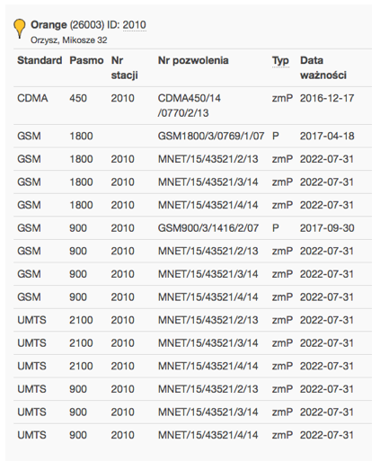

Czy ktoś się orientuje jaka technologia jest na BTS Mikosze 32 (Orzysz, powiat Piski) w Orange. W btsearch pokazuje tam UMTS 900 i UMTS 2100. Czy w związku z zastosowaniem pasma 2100 można spodziewać się HSPA+DC, czy tylko HSPA+?
Do miejsca w którym mam zainstalowany ruter mam jakieś 4,5 km i chcę dokupić antenę na odpowiednie pasmo. Załączam screena z częstotliwościami dostępnymi na BTS`ie. Może to coś powie, bo gdzieś słyszałem, że DC to są 2 anteny nośne. Z tego w sumie nic nie wynika oprócz tego, że są po 3 pozwolenia na dane pasmo 900 i 2100. |

A nie jest tak ze dual carrier DC to logujesz się do dwoch btsow? I dzieki temu masz do 42mbs czyli 2x 21mbs?

Nie mam pojęcia czy to tak działa, więc pytam. Być może nie musi być 2 BTS`ów, a wystarczy 2 anteny na 1 BTS`sie?

Tak, do HSPA+DC potrzebne są dwie stacje bazowe nadające na różnych częstotliwościach (ale w obrębie tego samego pasma). Co ciekawe wystarczą... dwa sektory tej samej stacji bazowej, o ile:
- nadają na różnych kanałach - operator pozwolił na to - stacja bazowa ma więcej, niż jeden sektor. |
