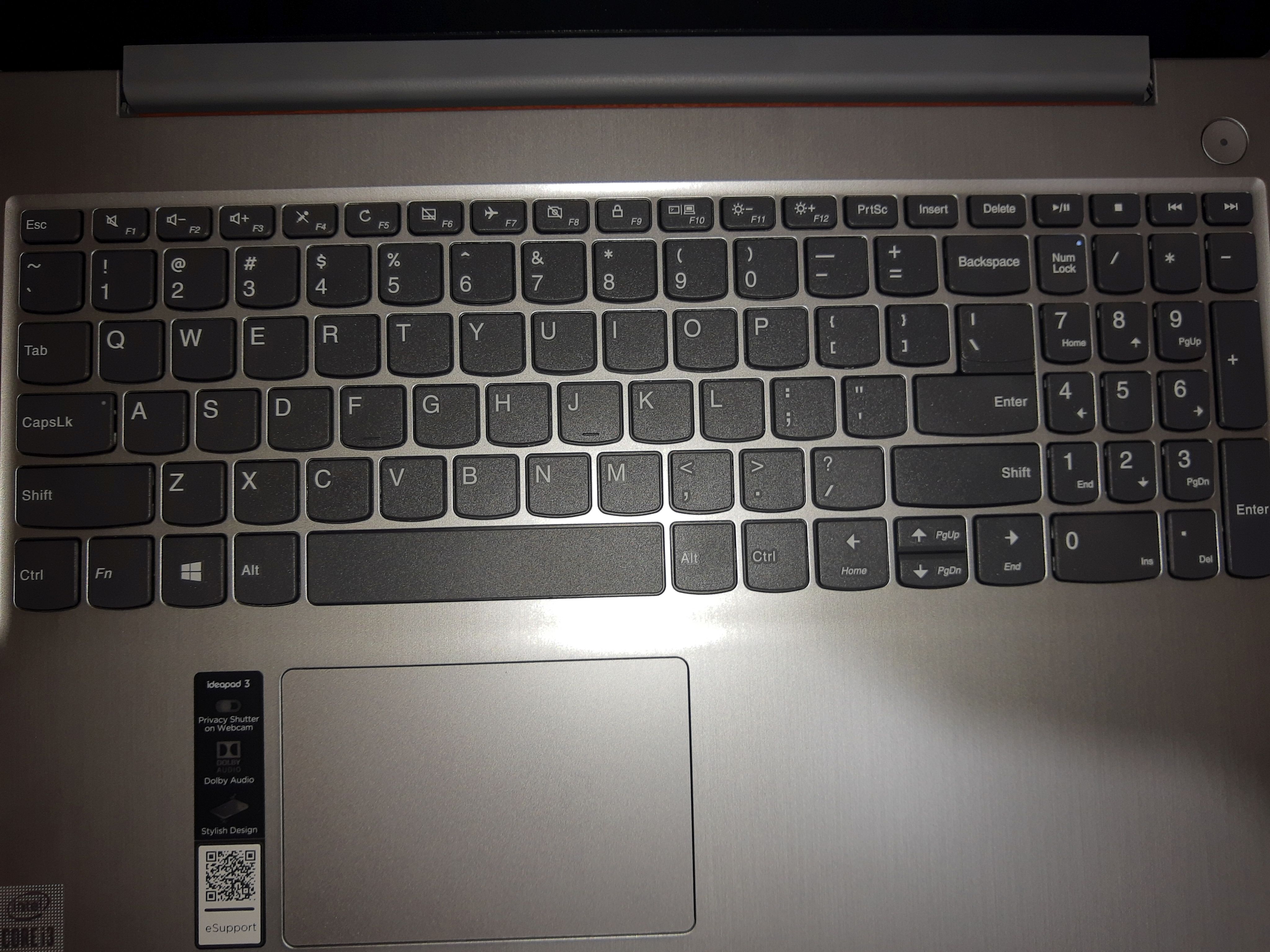

Skoro to Lenovo to się przyjrzyj czy nie ma czasem antyergononomicznej klawiatury.

szopen napisał(a):Skoro to Lenovo to się przyjrzyj czy nie ma czasem antyergononomicznej klawiatury.
https://drive.google.com/file/d/1X5gmSNU...sp=sharing

Fn i Ctrl są na swoim miejscu, tylko strzałki takie do chrzanu.
Dobrze by było, że by rząd F1-F12 działał normalnie, ale zawsze można podpiąć pełnowymiarową klawę.
