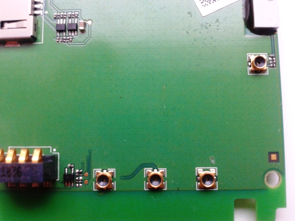

29-04-2013, 16:22 (Ten post był ostatnio modyfikowany: 29-04-2013 16:25 przez peter1819.)
RE: Novatel MiFi 2352 czy sprawdził ktoś działanie z nową kartą sim?
Trochę odkopany temat ale nie chcę zakładać nowego.
Wpadł mi w ręce MiFi 2352 z iPlusa w stanie wskazującym na zużycie Smile.
Po rozkrojeniu modemu na pół, okazało się, że urwana była jedna z blaszek od anteny wewnętrznej. Mała lutownica, 5 min pracy i modem hula z Aero2 jak ta lala z najnowszą kartą. Nie miał żadnego smoka.
Ale znalazłem jeszcze jedna ciekawą rzecz na jego płycie głównej.
Cztery (4) złącza antenowe tak jakby miały być zewnętrzne. Jedno zapewne od wbudowanego GPS, a reszta ?
Kto mi powie co to za rodzaj złącza i czy to obsłuży antenę zewnętrzną typu ATK...?

To wygląda jak złącza stosowane na kartach wewnętrznych MiniPCI(-E) - małe, bardzo delikatne, poza tym normalne dość. Pigtaili chyba do tego nie ma, poza tym wtyczki rozpadają się po kilku podłączeniach, więc to trzeba dobrze przemyśleć.
A trzy mogą być od różnych pasm, albo technologii, albo to diagnostyczne do różnych części toru antenowego. Poszukaj tear-downów w sieci, albo opisów serwisowych, może ktoś to opisał.

złącza to mi wyglądają na uFL (microFL)
typ gniazda nie ma związku z modelem anteny - tojest kwestia użycia 2 pigtail'i

A wiecie czy po wpięciu samego pigital'a w gniazdo na płycie odłączna jest wewnętrzna antena, tak jak ma to miejsce przy Huawei ?
Te gniazda rzeczywiście wyglądają na bardzo delikatne.

Przy sprzęgach do zastosowań czysto laboratoryjnych takich bajerów się praktycznie nie stosuje. Te gniazda są też po prostu za małe do stosowania takich bajerów, więc raczej ich nie ma.
