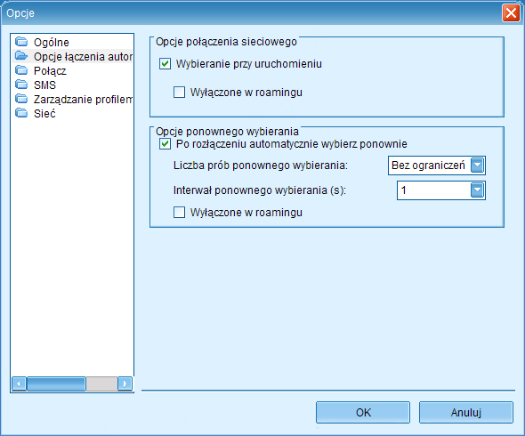

Tak ustawione musi być:

"Interwał" ustawiłbym na 4-5 sekund co najmniej, a nie 1s.

RE: Mobile Partner 23.009.09.01.983 czysty z opcją automatycznego wznawiania
U mnie 1 sekunda wystarczy, pewnie zależne od szybkości sprzętu.
ZAleży to od wydajności sprzętu, ale i obciążenia sieci - domyślne 5s jest najbezpieczniejsze.
