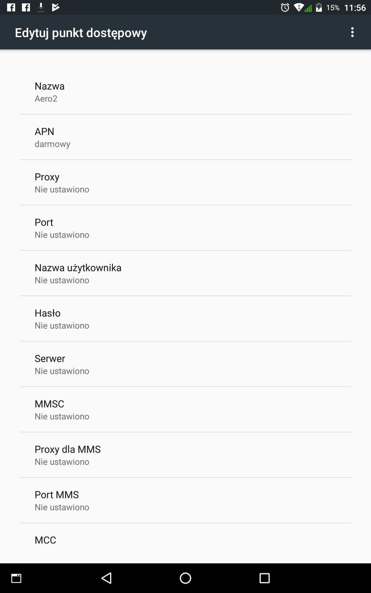

daj screenshoty z konfiguracji modemu (jako załączniki)

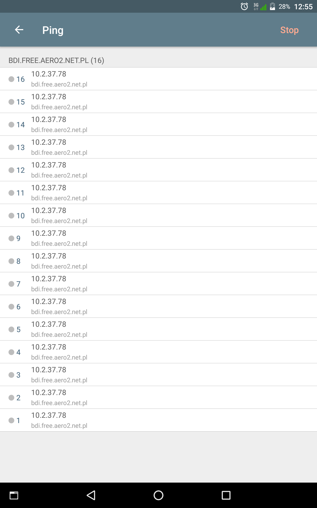

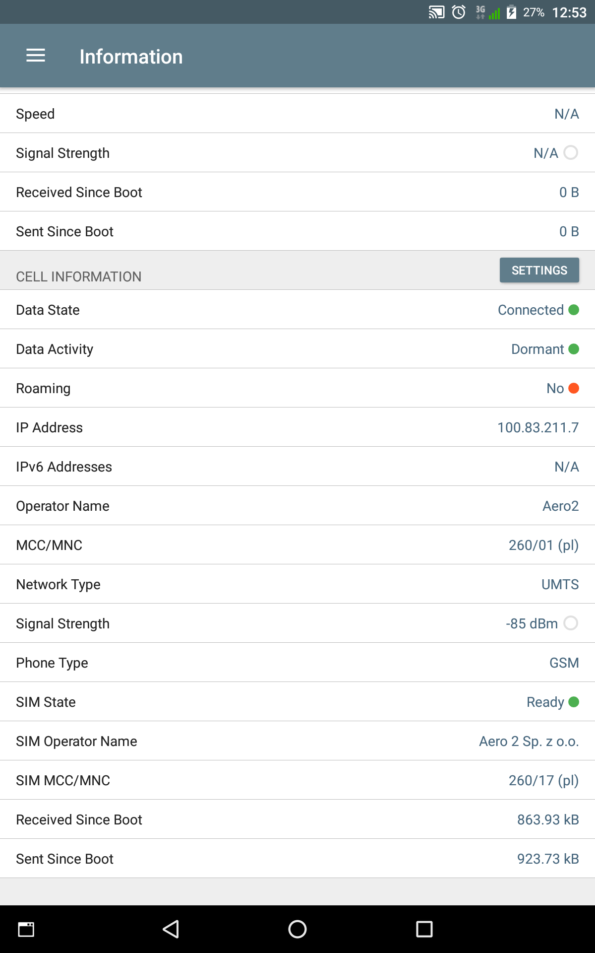

Oto konfiguracja i informacje z programu Net Analyzer. Zauważyłem także, że DNS raczej działa poprawnie, bo uruchamiając ping zamienia adres witryny na IP, ale wszystkie pakiety zostają utracone. Roming oczywiście włączony, chociaż tablet wykrywa tą sieć jako macierzystą.

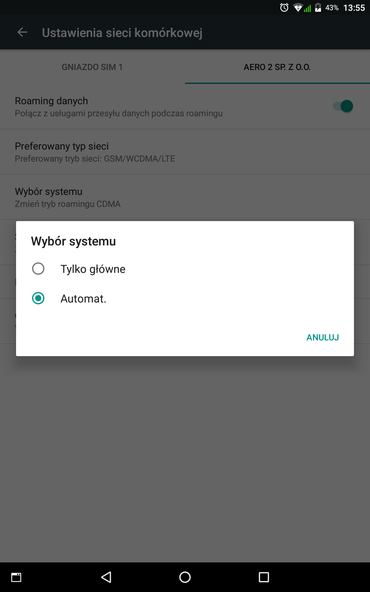

1. Nie wiem co to jest "Wybór systemu-> Zmień tryb roamingu dla CDMA" na 1. zrzucie z lewej. Wejdź i pokaż opcje.
2. Zrzut 2 sugeruje, że wszystko jest OK. Dane są w obie strony zliczane. No chyba, ze to pozostałość pracy w 2G przez chwilę.
3. Pamiętaj, że próba pingowania jakiegokolwiek IP strony z captcha podczas obowiązku wpisywania captcha powoduje, że strony z tym IP przestają być dostępna dla ping do czasu resetu połączenia. Dziwne, ale prawdziwe.

Oto screen z tego wyboru systemu. Kartę sprawdziłem w telefonie HTC One E8 I działa bez zarzutu(dodam, że była przycinana do nano w punkcie GSM, ale jak widać wszystko działa)

Sądzę, że może to nie być proste, sam mam podobny tablet (ale w wersji bez modemu) i wiem, że dość popularna wersja LTE sprowadzana bezpośrednio z Chin jest przeznaczona na rynek azjatycki i taki ma właśnie wbudowany modem, stąd zapewne te opcje dotyczące TD-SCDMA.
