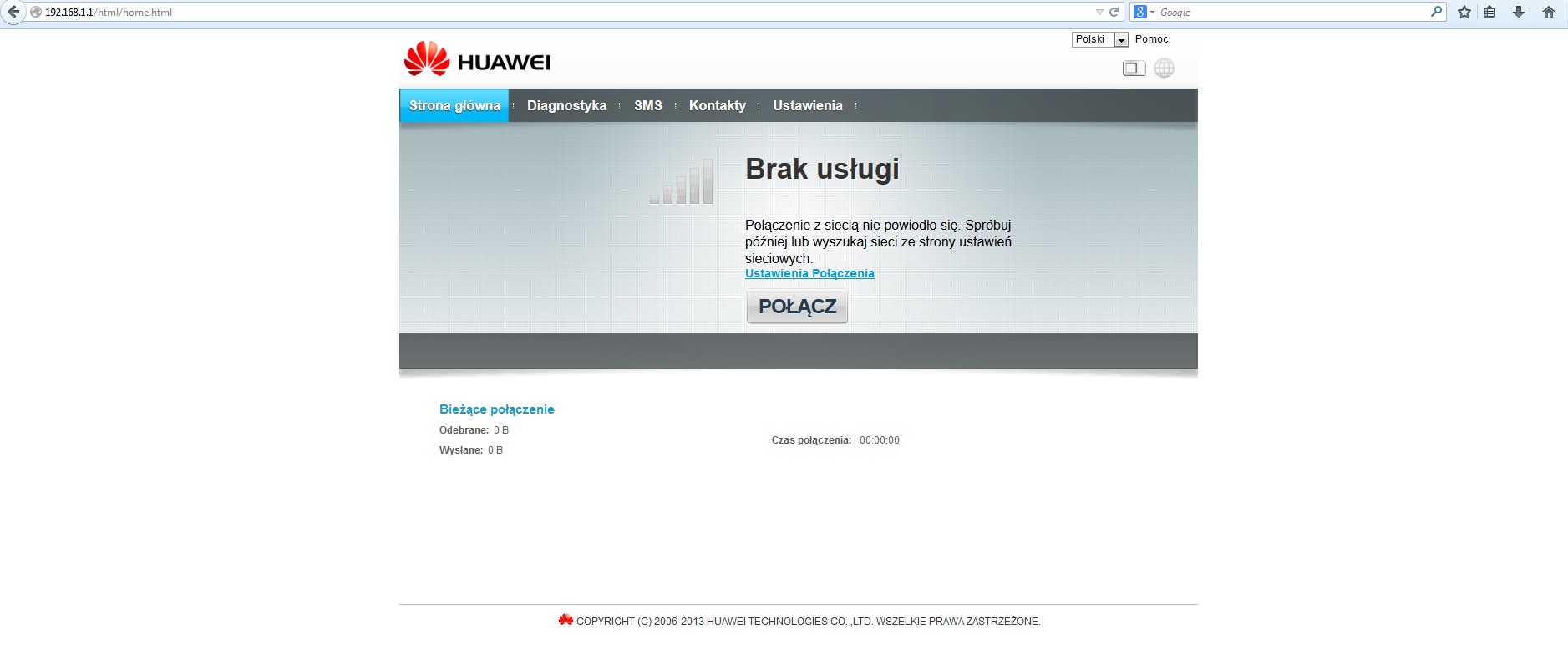

Przedstawiam następujący problem, który pojawił się wczoraj.
1) Do laptopa (Windows 8) podpięty modem E3131 (nowy z Play, działał bez problemów do wczoraj) z aktywną kartą Aero2.Dioda miga na niebiesko odpalam aplikację Play i się łączy z netem.

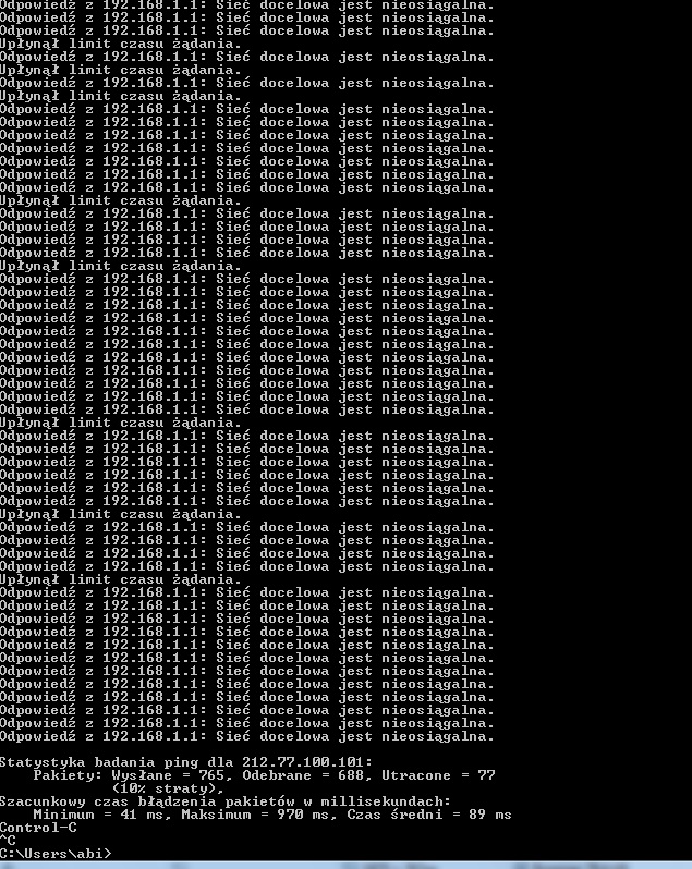

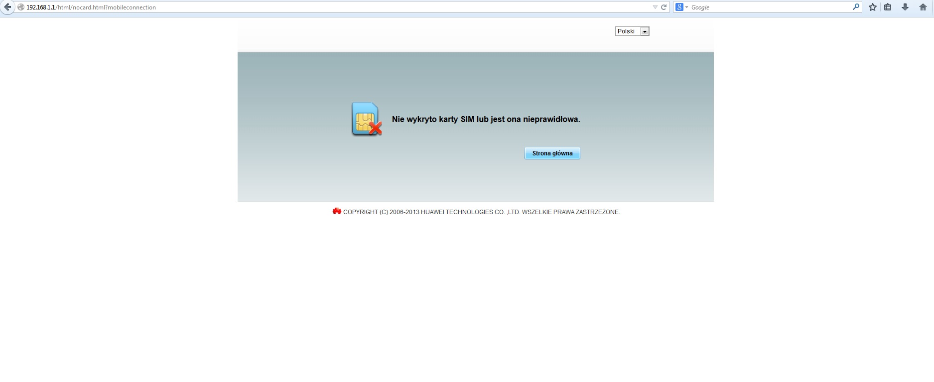

Po kilkudziesięciu sekundach zaczyna gubić pakiety i w konsekwencji zrywa połączenie –dioda zaczyna migać na zielono i pojawia się informacja „Błąd lub brak karty Sim/USIM”
Do tego samego laptopa podpięty modem E3272s-153 (Nowy, Plus HiLink) wraz z w/w kartą i ta sama sytuacja.
2) Powyższe modemy i powyższa karta sprawdzona na dwóch komputerach stacjonarnych położonych w różnych miejscach i sytuacja taka sama.
3) W/w karta włożona do Asusa Transformer T101 G (Android) i Internet na aero2 działa i nie zrywa połączenia!

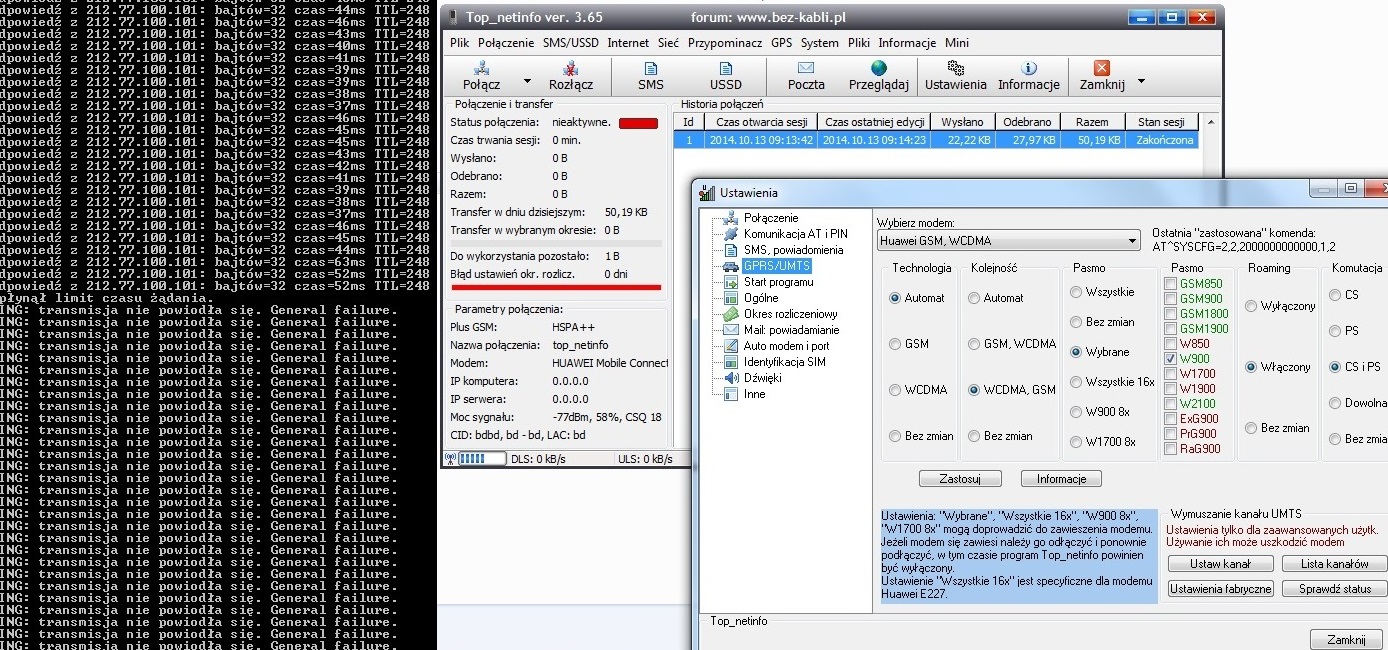

Sprawdziłem jeszcze modem E3131 na Top net info, skonfigurowałem pod aero2 i to samo.
Z modemem E3272s-153 w ogóle nie da się połączyć komunikacją AT (nieprawidłowa nazwa portu ?)
Zgłupiałem do reszty. O co chodzi?
Proszę o wskazówki.

Twoja karta SIM uległa uszkodzeniu. Większość kart Aero2, które uległy awarii i z którymi miałem do czynienia (to jednak dość rzadkie zjawisko) padały właśnie w ten sposób. Możliwości masz dwie:
1. Doraźnie: opracować metodę dociśnięcia SIMa do styków (np. 2-3 warstwy plastra na górnej powierzchni SIMa)
2. Definitywnie: odesłać (zgodnie z procedurami) do Aero2 i wyślą ci nową kartę, bo to ich wina.

Metoda doraźna zadziałała.
Dzięki wielkie.
