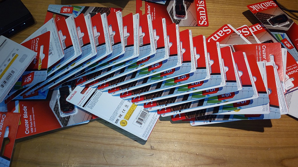

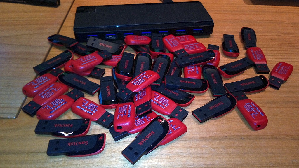

testów nigdy nie robiłem, telefon to za droga zabawka na takie zabawy
![]() ale na 100% zależy jakie zastosowano kości - myślę, że jest to liczba rzędu wielkości tysiąca (lub więcej, być może znacznie) dla porównania kości stosowane w ssd SLC mają zwykle gwarantowane jakieś 100 000 zapisów MLC pierwszej generacji 3 000 a ostatniej 100 000 TLC pierwszej generacji 4 000 kart micro-SD padło mi już co najmniej kilka (w tym wszystkie Sandiski te przynajmniej po gwarancji, i właśnie drugi raz Samsung - tym razem po roku umiarkowanego używania, poprzedni egzemplarz wytrzymał zaledwie pół roku - maksymalnie kilkanaście zapisów) co nigdy wcześniej nie zdarzało mi się w przypadku innych nośników elektronicznych, a używałem CF, "dużych" SD, MMC, memory-sticków różnej maści (MS - standart Sony), czy xD (Olympus/Fujifilm) no sorry wykluczyłem z tej stawki pendrive, ale przechodzą przez moje ręce ich setki i niemal każdy z nich używam tylko 2 razy (test + faktyczny zapis), a mimo to trafiałem na wadliwe egzemplarze (jak zamówiono mi jakieś noname, w przypadku Sandiska mam jak dotąd zerowy odsetek błędów przy drugim zapisie), natomiast wśród tego co używam prywatnie tylko raz padł jakiś noname - ma losowe błędu zapisu lub odczytu co raczej wskazuje na problem z kontrolerem a nie z samą kostką flash (załączniki do offtopicu - zrobiłem kiedyś fotki przy przygotowywaniu partii pendrive - 1 pudełko to bodajże 50 szt.)
