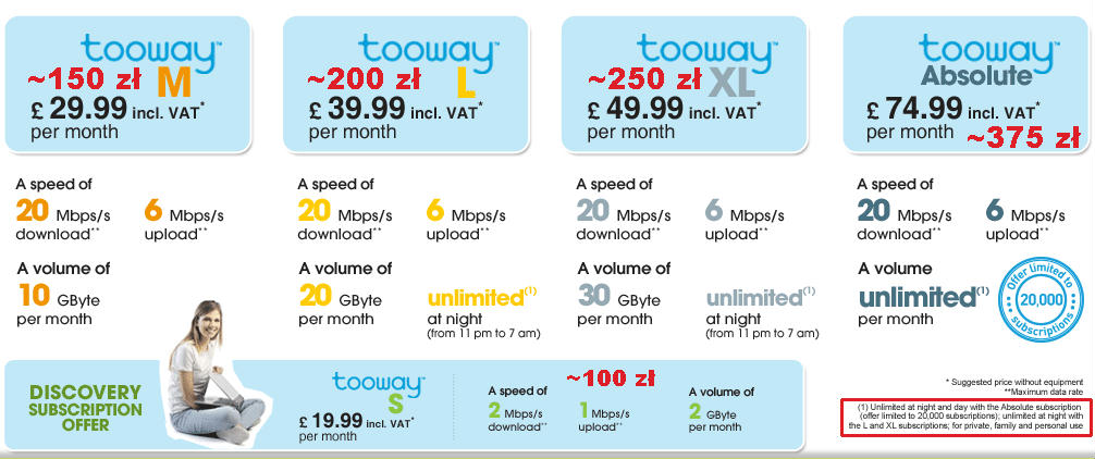

dla Aero2 nie jest to może alternatywa Wink
ale dla użytkowników potrzebujących szybkiego internetu a mieszkających z dala od cywilizacji może to być jakieś rozwiązanie
główna wada takiego rozwiązania to wysoki ping (ze względu na konieczność przesłania sygnału na orbitę geostacjonarna i z powrotem) przekraczający 600ms
porozmawiać przez Skype (czy inny voip) można bezproblemowo, ale większość gier używających połączeń online nie może działać sprawnie przy takich dużych opóźnieniach
abonamenty dla użytkowników indywidualnych bezpośrednio z Tooway w przeliczeniu na zł to od 100zł do 375zł miesięcznie (ten najwyższy jest pozbawiony limitu pobierania/wysyłania danych, ale jest to oferta ograniczona do puli 20 000 abonentów)
a do tego dochodzi jeszcze koszt osprzętu rzędu 2000zł (modem satelitarny, konwerter z nadajnikiem, antena satelitarna wraz z mocowaniem, ewentualny koszt montażu)
możliwe jest wybranie opcji wypożyczenia osprzętu (przy podpisaniu umowy na minimum 2 lata, co oczywiście podwyższa abonament)
http://www.toowaydirect.com/
http://sat.tooway.co.uk/
oczywiście można internet dostarczany drogą satelitarną zamówić za pośrednictwem polskich firm (najtańsze abonamenty mają nieco korzystniejsze ceny przy trochę gorszych parametrach, natomiast wśród najdroższych brak oferty bez limitu danych)
http://www.tooway.pl/Gdzie-zamowic
parę tygodni korzystałem z takiej formy dostępu do internetu i mogę powiedzieć, że faktycznie sprzęt automatycznie dostosowuje się do warunków pogodowych i nawet dość intensywne opady deszczu czy śniegu nie stanowią żadnego problemu (użyta była antena o średnicy 1,2m, instalacja mobilna przystosowana do pracy w całej Europie, w standartowym zestawie antena ma 60cm co może być zbyt małym rozmiarem we wschodniej Polsce)
