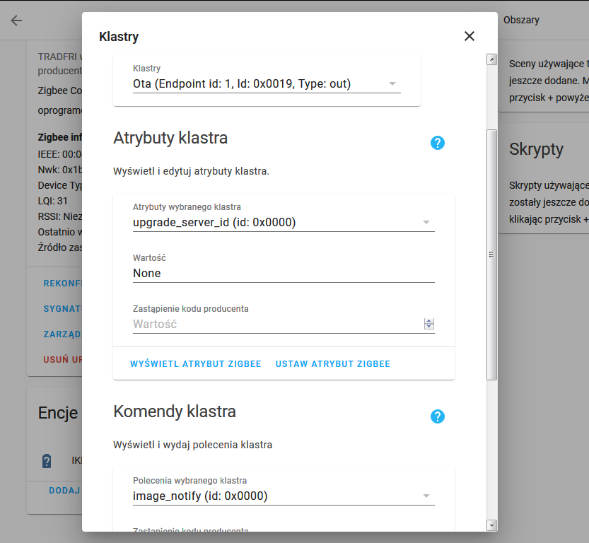

i tu UWAGA - na początku 2020 roku trafiłem jeszcze na GU10 TW z archaicznym softem - z braku bramki Ikei były bezużyteczne (ale jak się okazuje OTA można wykonać spod HA mając CC2531 i integrację Zigbee Home Automation - UWAGA to NIE jest Zigbee2MQTT, tylko integracja dostępna systemowo, w obecnym stanie tj. przełom 2020/2021 jest w stanie wykonać OTA na osprzęcie Ikea oraz Ledvance - dawny Osram)
na obrazku wywołanie OTA w HA w integracji Zigbee Home Automation (jeśli aktualizacja nie jest wymagana zostaje tylko pobrany obraz FW, ale nie jest przesyłany do sprzętu), normalnie aktualizacje odbywają się automatycznie - to jest tylko ręczny trigger (nie wiem czy robię to w prawidłowy sposób, ale działa).
