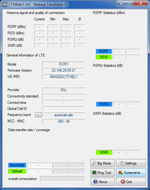

w załączniku, masz dowód że program sam w sobie działa
wygląd programu po połączeniu z HiLinkiem nieobsługującym LTE (E3351) i z tego powodu brak wskazań siły sygnału
nie mam niestety żadnego HiLinkowego modemu LTE
i jeszcze jeden dopisek - program nie będzie działał w przypadku gdy masz HiLinka podpiętego do routera przełączającego HiLinka w modem "klasyczny" (np. dovado)

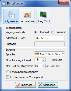

to jeszcze pytanie za 3 punkty czy skonfigurowałeś program - on się zachowuje dość zaskakująco - trzeba "wyczuć moment" aby go skonfigurować, w przeciwnym razie się restartuje w dziwaczny sposób
konfiguracja pod typowe hilinki to obrazek 2 lub 3 tam:
http://forum.jdtech.pl/Watek-huawei-hili...9#pid34069
pierwotna konfiguracja programu oczywiście nie działa - trzeba zmienić sposób logowania na "default" oraz ustawić taki adres pod jakim masz webui
jakkolwiek oczywiście firmware modemu może mieć znaczenie (i pewnie ma) - program wykorzystuje prawdopodobnie hilinkowe API (które może być różnie zaimplementowane w różnych hilinkach)

U mnie od początku było na default z poprawnym IP modemu, czyli 192.168.8.1. Jedynie język zmieniałem.

możesz wrzucić jakieś screenshoty z programu oraz z webui?
(nie wiem, czy zmiana webui może pomóc - szansa jest jeśli LTEWatch-H odwołuje się do webui, a jeśli program faktycznie używa API, to tylko pomoże całkowita zmiana firmware…)
modem 3G z którego SS wrzuciłem powyżej pochodzi z sieci "three" i tak ma brandowane webui - jeśli miałoby to pomóc w odnalezieniu działającego z programem webui
