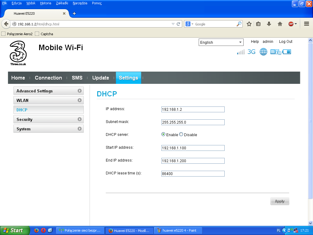

Witam. Zdobyłem mobilny router Huawei E5220s-2 z sieci 3 (Tree) UK. Router miał simlocka ale przy pomocy kodu z generatora zaraz go usunąłem.
Mam kilka spostrzeżeń dotyczących tego modelu i nie wiem czy wynikają one z mojej niewiedzy czy z wgranego firmware z brandingiem.
Po pierwsze, nie widzę nigdzie w ustawieniach opcji włączenia fast boot. Przekopałem całe menu ale nigdzie tego nie znalazłem. Modem uruchamia się w niecałą minutę niezależnie czy wcześniej normalnie go wyłączyłem czy wyjąłem mu baterię.
Po drugie, nie wiem jak powinno się rozłączać połączenie z internetem. Jest to ważne ponieważ korzystam z karty Aero2 i jak wiadomo co godzinę trzeba przepisać kod i rozłączyć połączenie. Owszem można włączyć tryb połączenia ręczny ale wtedy za każdym razem należało by wejść na stronę urządzenia, zalogować się i włączyć połączenie. Może jeszcze dało by się z tym żyć, gdyby aplikacja na androida obsługiwała takie łączenia. Tą aplikacją można tylko zresetować router. Gdyby działała funkcja fast boot też miało by sens ręczne włączenie i wyłączenie routera, 5 sek. i połączenie zresetowane.
Po trzecie, czy jest możliwość wgrania jakiegoś nie brandowanego dashboardu? Być może pojawiła by się wtedy opcja fast boot no i mógł by mieć język polski.
Poza tymi niedogodnościami jestem zadowolony z tego routerka.

Domyślnie opcja fast-boot w interfejsie Huawei (dla E5220) nie jest dostępna, jeśli jest zaimplementowana - w każdym razie, ja jej nie zauważyłem.
W interfejsie Huawei jest przycisk na głównym ekranie, trzeba być zalogowanym jako admin, aby zadziałał Wink
Tak to właśnie jest, że trzeba wejść na stronę interfejsu urządzenia, aby się połączyć/rozłączyć.
Aplikacja w Andku utraciła możliwość połączania/rozłączania jakiś czas temu :|
W wątku http://forum.jdtech.pl/Watek-huawei-e533...2-vs-e5220 jest trochę ekranów, jak to było kiedyś Wink
W poście #12 drugi screen, przycisk z dwoma strzałkami jest dostępny w webowym interfejsie na stronie głównej - do szybkiego połącz/rozłącz.

Zalogowałem się jako admin i nie widzę nigdzie przycisku fast boot. Jeśli domyślnie funkcja fast boot nie jest dostępna to jak ją włączyć?. Nie ma jej też na pozostałych screenach których nie załączyłem.
Przycisk połączenia pojawia się na stronie ale tak jak pisałem dopiero jak wyłączę automatyczne łączenie.

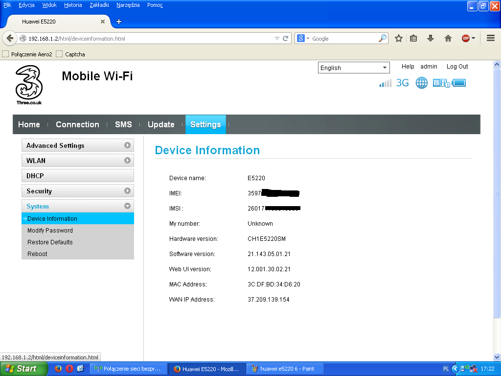

Nie długo nacieszyłem się fastbootem i routerem. Zachciało mi się zaktualizować firmware więc ściągnąłem ze strony producenta oficjalny firmware do tego routera (HUAWEI_E5220_TCPUB143D99SP05C00_normal_05021BDB_MUL.zip) i zainstalowałem. Wszystko przebiegło pomyślnie. Program wykrył router, poprosił o kod firmware (miałem bo wygenerowało mi z kodem na simlocka) no i wgrał firmware. Całość przebiegła bez problemu i na koniec program wyświetlił w podsumowaniu, że na urządzeniu jest już nowa wersja. Niestety po odłączeniu świeciły się wszystkie diody na zielono i nie działało wifi. Po podłączeniu pod komputer nie wykrywało go jako karty sieciowej ani dysku. Były natomiast 2 porty szeregowe i modem (wcześniej modemu nie było). Nie pomogły resety, wyciągania baterii ani powwtórne wgrywanie firmware.
Na szczęście udało mi się uruchomić ponownie router. Pobrałem ze strony https://unlock4modem.in/download-firmwar...93-router/ plik Download Firmware Update Huawei E5220s-2 21.143.11.00.1185 (Poland Open Market) i wgrałem go jak poprzedni. Tym razem nie prosił o kod i po aktualizacji wszystko zaczęło działać. Nawet konfiguracja wifi się nie zmieniła, musiałem tylko ustawić APN. Mam teraz wszystkie funkcje i język polski.

W samym urządzeniu zmienił się też sposób wyświetlania ikonek. Poprzednio stale świeciły się wszystkie diody poza kopertką jeśli była pusta skrzynka, teraz router zachowuje się tak jak to opisywaliście w innych tematach, czyli po chwili diody gasną i miga tylko dioda baterii. jeśli krótko nacisnę przycisk to ikony się zapalają. Domyślam się, że poprzednio nie działał tryb uśpienia (3 diody świeciły się stale). Zmieniła się też współpraca z aplikacją mobile wifi, poprzednio tak jak pisałem działało tylko resetowanie urządzenia, pomiar poziomu sygnału i baterii i identyfikacja urządzenia. Nie działało wyłączenie routera (wyświetlało "filed") i pomiar zużycia danych, tzn. coś tam wyświetlało ale nie dało się wejść do statystyk (znów "filed") i nie można było ich resetować. Teraz wszystkie opcje działają.
Jeśli chodzi o negatywne zmiany to router pokazuje znacznie mniejszy poziom sygnału (widać to przy porównaniu zamieszczonych screenóww). Modem leżąc w tym samym miejscu pokazuje z 3 kreski mniej niż poprzednio. Wcześniej też częściej ikonka zasiegu świeciła na zielono, teraz cały czas żółto. Jednak wydaje mi się, że zmienił się tylko sposób sygnalizacji natomiast czółość pozostała taka sama. Teraz nawet jak nie mam żadnej kreski to i tak jest połączenie. Po aktualizacji zniknął też na stronie mini (czyli jeśli wejdę ze smartfona) link do pełnej wersji strony. Teraz ze smartfona praktycznie nie da się tam wejść. Ostatnią negatywną zmianą (jeszcze nie potwierdzoną) jest trudność wpisywania capcha. Nie przerzucił mnie automatycznie do strony http://bdi.free.aero2.net.pl:8080/ i dopiero ręczne wpisanie tego adresu umożliwiło wpisanie kodu. Gorzej też router współpracuje z przeglądarką Opera. Nie da się nią załadować strony routera.
