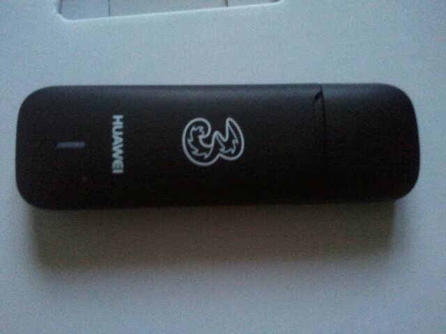

No i mam w ręku E3231 modem spoko jak zwykle Huawei w nowych modelach robi zagadkę jak otworzyć żeby dostać się do sim tutaj zastosowano mały przycisk i wysuwa się do tylu pokrywkę.
Niestety ta wersja raczej nie będzie działac z aero
e3231 ws-1 poza tym wygląda mi to na bardziej bliźniaka e353ws-1 nie ma on 2G tylko 3G
dla zainteresowanych współpraca OK z routerami D100T i R101 (na FW 1.04)

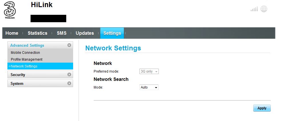

Pare dni temu wyskakiwało w DC Unlockerze że nie wspierany model a teraz
Interface : 192.168.1.1
Found modem : E3231
IMEI : 864761xxxxxxxx
Serial NR. : M7NBYA927170xxx
Firmware : 22.138.03.00.156
Hardware ver. : CH2E3251SM
Web UI version : 12.001.08.03.156
SIM Lock status : unlocked
Wrong codes entered : 0 (unlock attempts left : 10)
probowałem wgrać inny dashboard ale na razie stanąłem przy rozpoznawaniu modemu jako modemu po wbiciu
http://192.168.1.1/html/switchProjectMode.html rzeczywiscie zmienia tryb ale nie znajduje sterowników żeby zainstalować w stylu "nie hilink"
