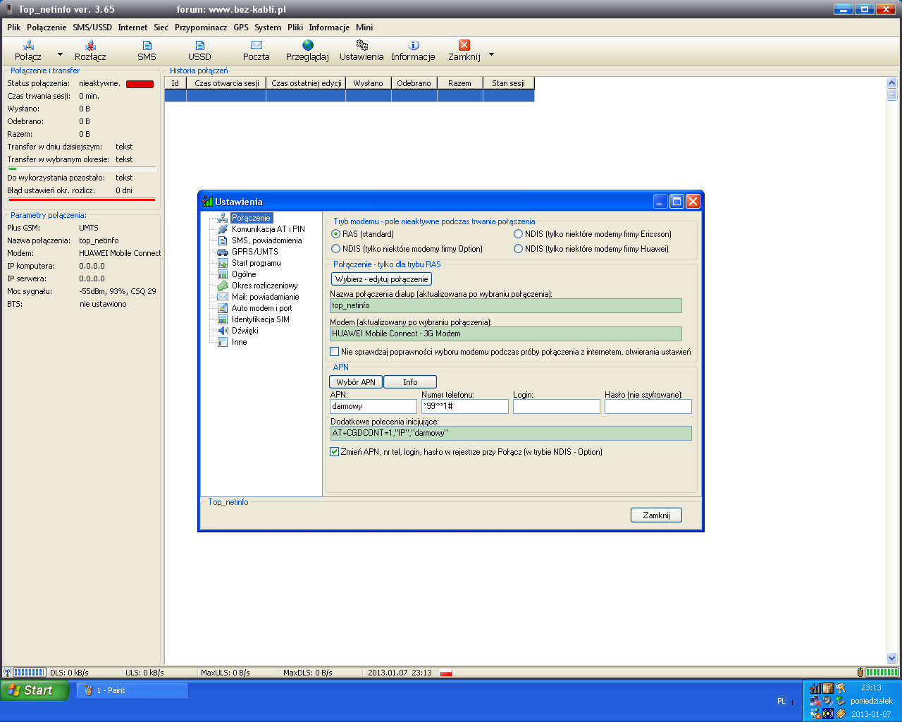

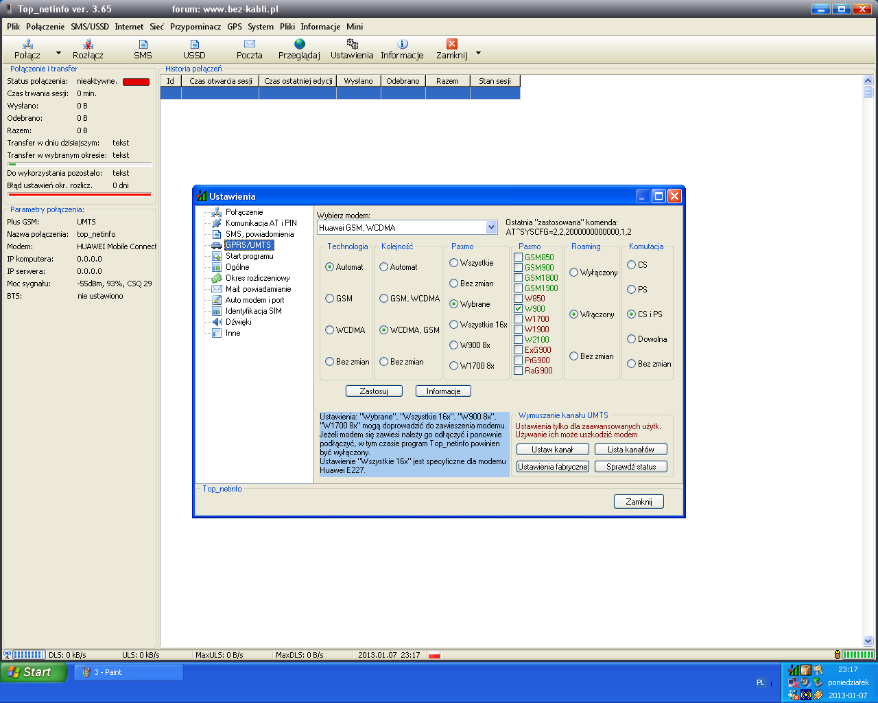

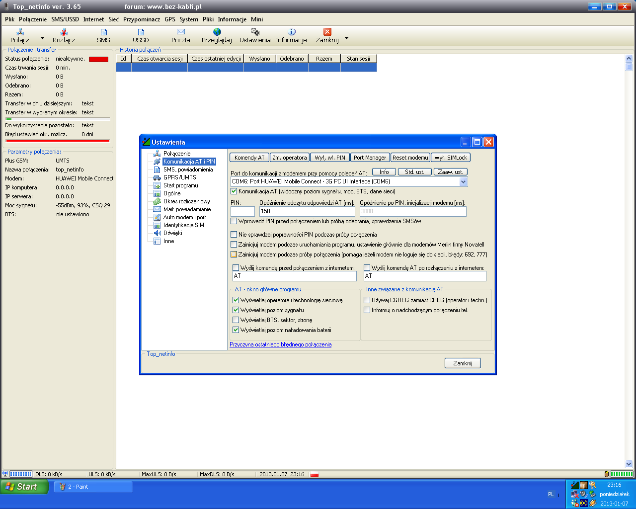

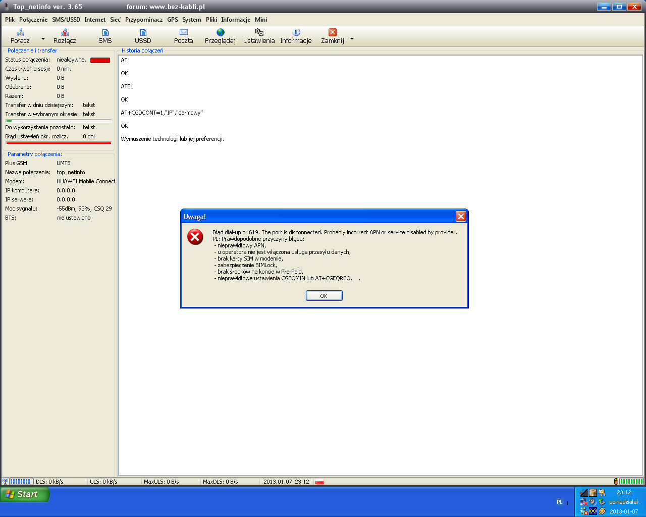

Przyłączam się do problemu. Zakupiony kilka tygodni temu modem Playa E3131-2 przez pierwszy tydzień działał super z karta aero2, potem po którymś restarcie komputera topnetinfo przestał łączyć się z siecią. Dioda miga na niebiesko ale ciągle BLAD DIAL-UP 619 Sad Reinstalacja systemu nie pomogła. Sprawdziłam na oddzielnym laptopie i na nim też wyskakuje błąd dial-up 619. Nie pomaga również restetowanie modemu za pomocą komend w topnetinfo. Modem sprawuje się bez zarzutów z siecią Play. Sygnał elegancki, centrum Łodzi. Załączam zrzuty ekranu z konfiguracja programu, proszę o pomoc gdzie leży błąd Sad Matylda

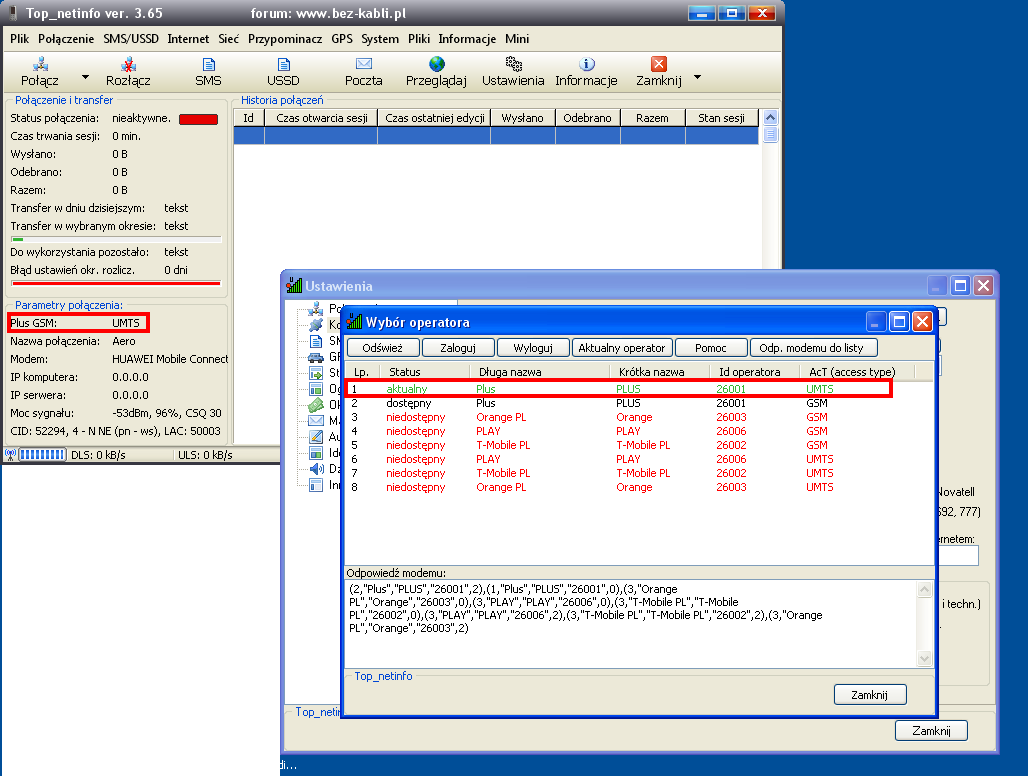

TNI pokazuje UMTS jako aktywnie ustawiony, zerknij na screen:
13-01-2013, 03:47 (Ten post był ostatnio modyfikowany: 13-01-2013 12:04 przez grzech1991.)
RE: Huawei E353s-2 (Play)
tia tyle, że Plus UMTS, który widzisz w TNI to już 3G, jakkolwiek wcale nie znaczy to, że to jest nadajnik Aero2
przełącz modem do pracy TYLKO w paśmie WCDMA900 i wtedy sprawdź dostępne sieci
(tylko wtedy jeśli dostępny będzie jakiś BTS Plusa to będzie to BTS Aero2)
PS jeśli zamierzasz używać modemu w Playu, to zmianę warto cofnąć tj. włączyć również WCDMA2100
