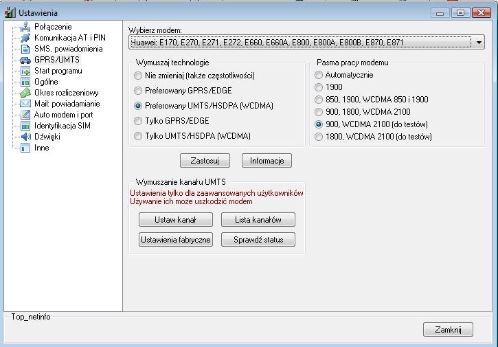

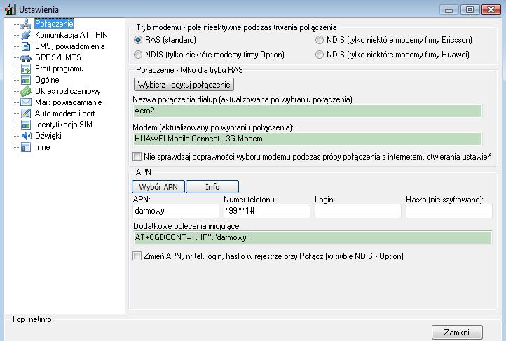

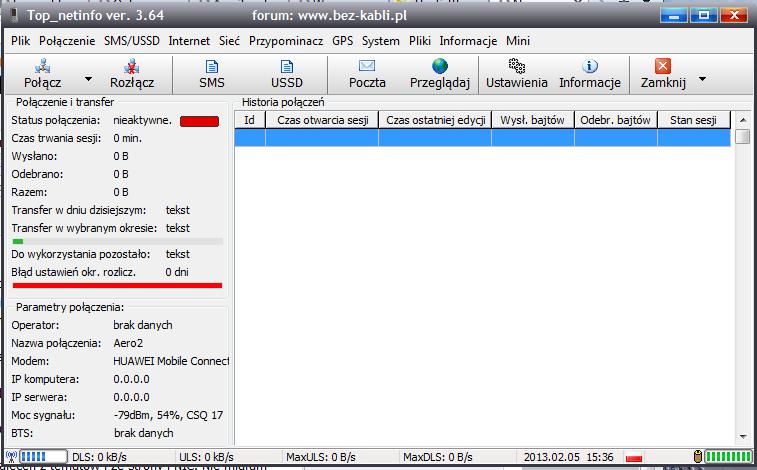

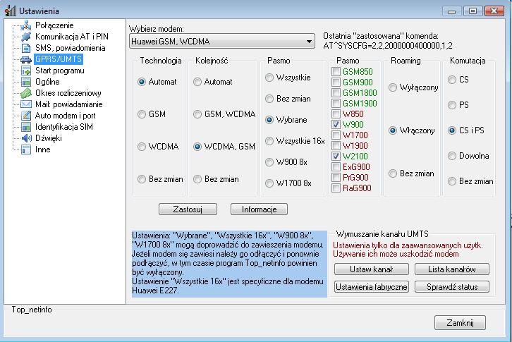

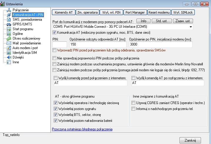

![]() Jestem kolejną osobą, która ma problem z internetem Aero2 dla modemu z Play. Kartę dostałam w ubiegłym tygodniu, w niedzielę zakupiłam modem i ciągle kombinuję. Przekopałam wszelkie możliwe strony z ustawieniami, programy, mapki. Zasięg - w domu wg mapki jest, testowo przemieściłam się bliżej nadajnika oraz pod sam nadajnik; modem przy oknie na kablu lub podłączony do komputera bez kabla na oknie miga na zielono żadnych kłopotów z sim nie ma, PO niic takiego nie sygnalizuje. Ustawiłam wszystko wg Waszych zaleceń z tematów i ze strony i NIC. Nie miałam przyjemności zobaczyć niebieskiego światełka, również pod nadajnikiem. Byłam przy oknie, na dwóch balkonach (jeden w domu, drugi bliżej nadajnika), pod nadajnikiem i dalej miga zielone. Załączam screeny z TNI: Bardzo proszę o pomoc! |

skąd masz takie stare TNI?
pobierz aktualną wersję z http://www.sklepy.ehost.pl/top_netinfo.zip USTAWIENIA NA TRZECIM OBRAZKU SĄ ZŁE Statystyki Folding@home |
obecnie masz wyłączone WCDMA 900Mhz (to co jest na screenie to GSM(2G) 900MHz + WCDMA 2100MHz, do pracy w Aero2 KONIECZNE jest włączenie WCDMA 900MHz) Statystyki Folding@home |

dzoli napisał(a):Zrobiłam wymuszenie wg poradnika, nie widzi żadnych operatorów pokaż screeny z nowej wersji TNI to może znajdziemy błąd zielona dioda = brak zasięgu lub wyłączone w modemie pasmo W900 (inna sprawa nie mogą pracować równocześnie różne programy sterujące połączeniem więc: albo TNI, albo PO, ja sugeruję TNI) Statystyki Folding@home |

W TNI w ustawieniach numer telefonu masz wpisane *99***1# a powinno być *99# tak samo jak dla play.

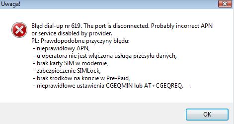

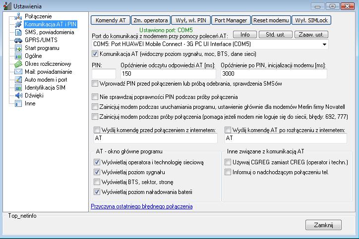

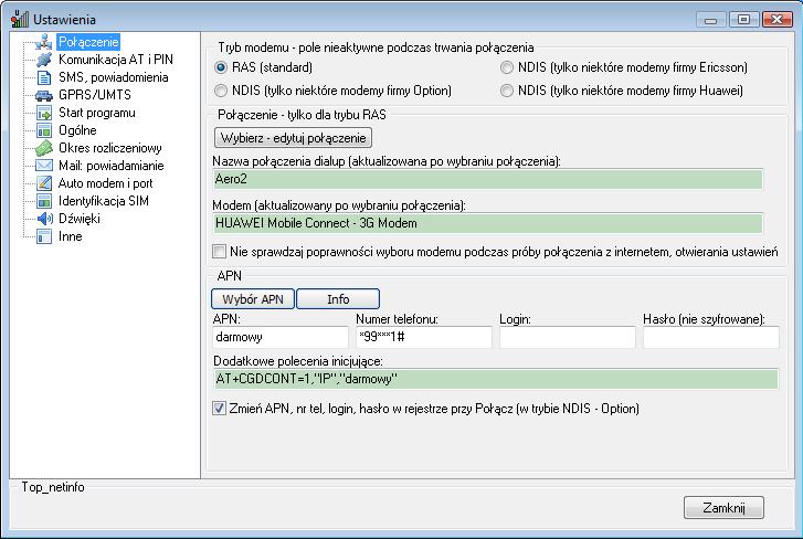

Nowe screeny.
Z tym, że miga niebieskie światełko, ale nie łączy, wyskakuje error, a podczas ładowania zdjęć, niestety zaczęło znów migać zielone ![]() Widzę postęp o tyle o ile miga chwilę niebieskie, wraca zielone, znów niebieskie i tak ciągle. PO oczywiście mam wyłączony. EDIT: Połączyło się. Podziałało. Dziękuję za wskazówki :-) |

na 1 obrazku wyłącz opcję ustawiania w rejestrze (nie jest dla Huawei'ów)
na 2 możesz wyłączyć wskaźnik naładowania akumulatora (ten modem go nie posiada) na 3 wyłącz W2100 (jeśli modem ma być tylko w Aero2) Statystyki Folding@home |
