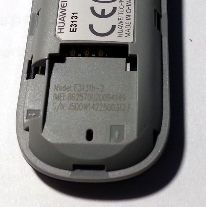

Identyfikator sprzętowy VID:PID: 12d1:15ca Efekt - nie działa z nektórymi popularnymi routerami (WiFipartner WPR-1800). Ale: działa z MR3040V1 (3.14.2 Build 120822 Rel.40902n) |

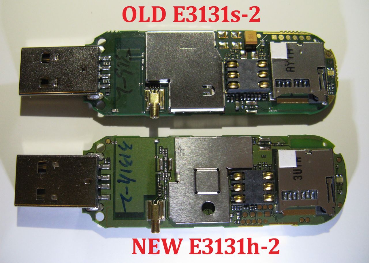

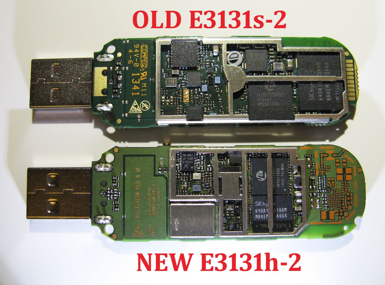

Hi E3131H-2,
Thanks for the images. HiSilicon chipset also seems to be some new revision. |
