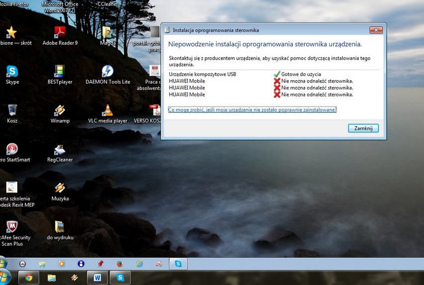

Nie mogę zainstalować modemu huawei e3131 h-2 na żadnym komputerze, cały czas pojawia sie ten sam błąd. Oto zrzut ekranu...
![]() Próbowałem zainstalować jako administrator, również nic sie nie dzieje, oraz kliknąłem w opcje zaaktualizuj sterowniki online, to także nic nie pomogło... |

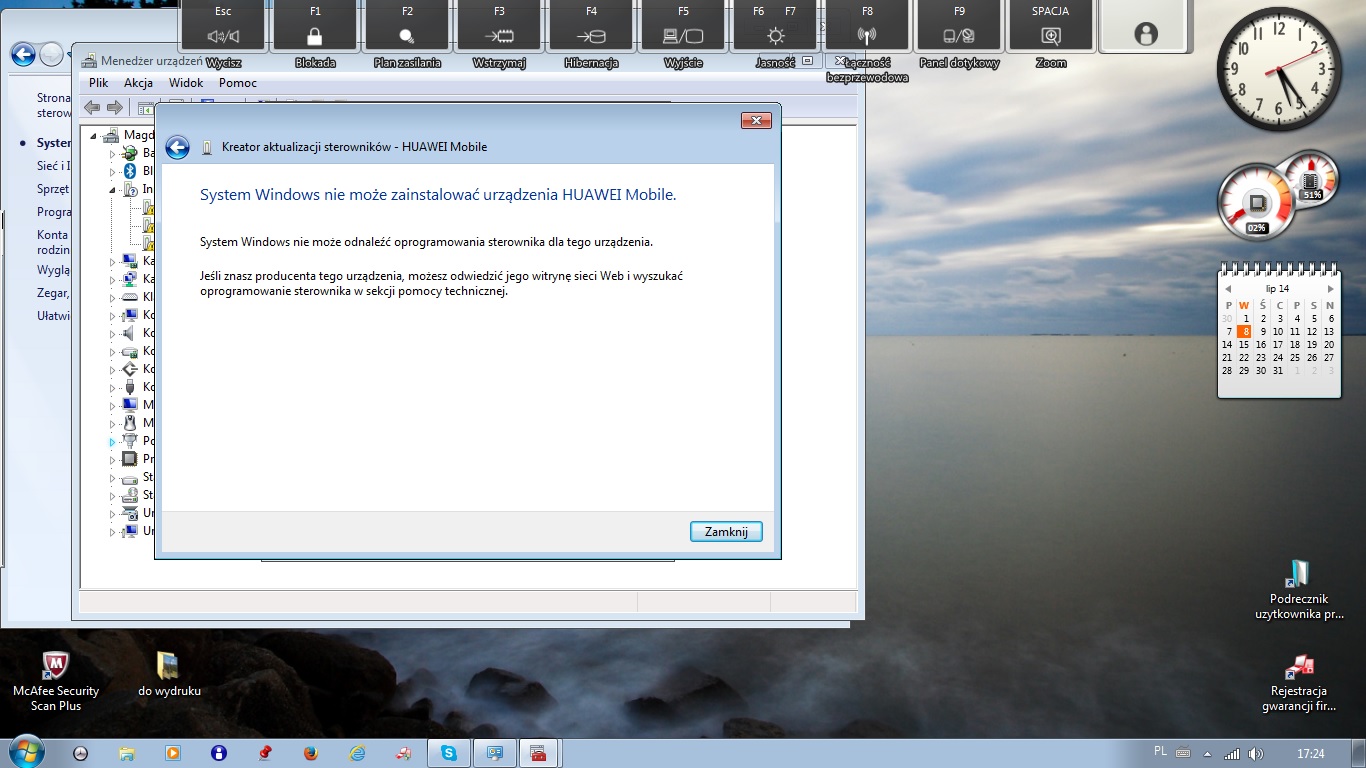

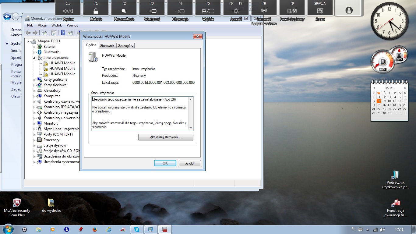

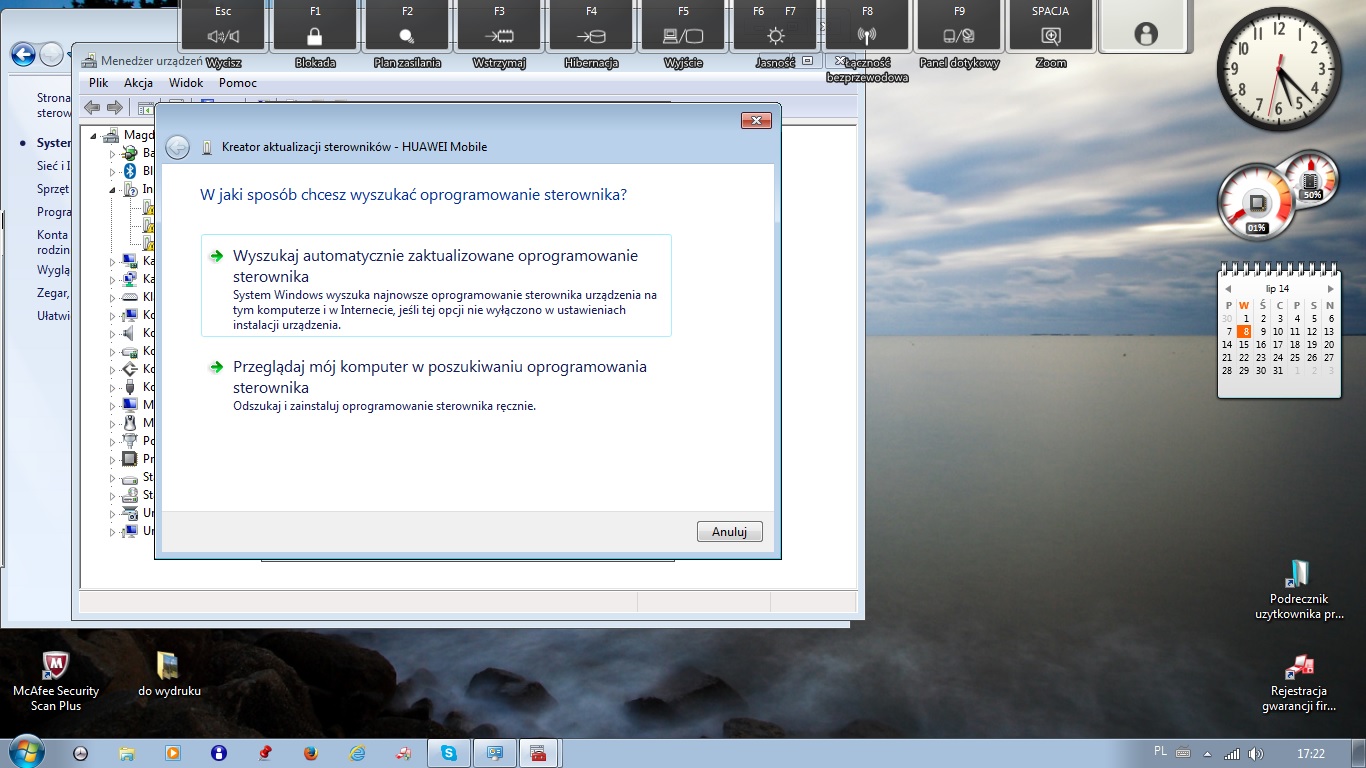

Przesyłam pozostałe screeny z nieudanych prób instalacji...
(08-07-2014 17:27)spag napisał(a): Czy widać cdrom ? to uruchom setup.exe Nie widzi go w ogóle Mój Komputer... |

To wskazuje na poważny problem ze sterownikami - to co się tutaj nie chce zainstalować, to pamięć masowa, wirtualny CD-ROM i koncentrator USB. Może po prostu modem jest uszkodzony, jak próbowałeś (dyskusja była na blogu) z innymi komputerami?
Spróbujmy (przed wymianą) tak: ściągnij sterowniki od tego modemu i spróbuj je zainstalować. Paczka ZIP na serwerze jdtech: http://jdtech.pl/upload/PLAYONLINE_E3131h.ZIP Rozpakuj, zainstaluj - jak nie zadziała, modem do wymiany. Choć takiej awarii jeszcze nie widziałem. |
