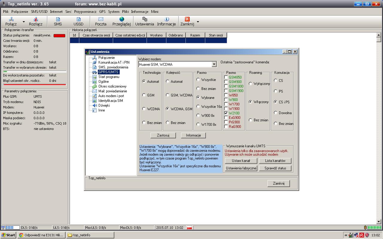

Ustawiam poprawne apn.
Załączam wszystkie pidy i vidy jakie znalazłem.(modem podłączony do laptopa)
Dodaje ustawienia w routerze.

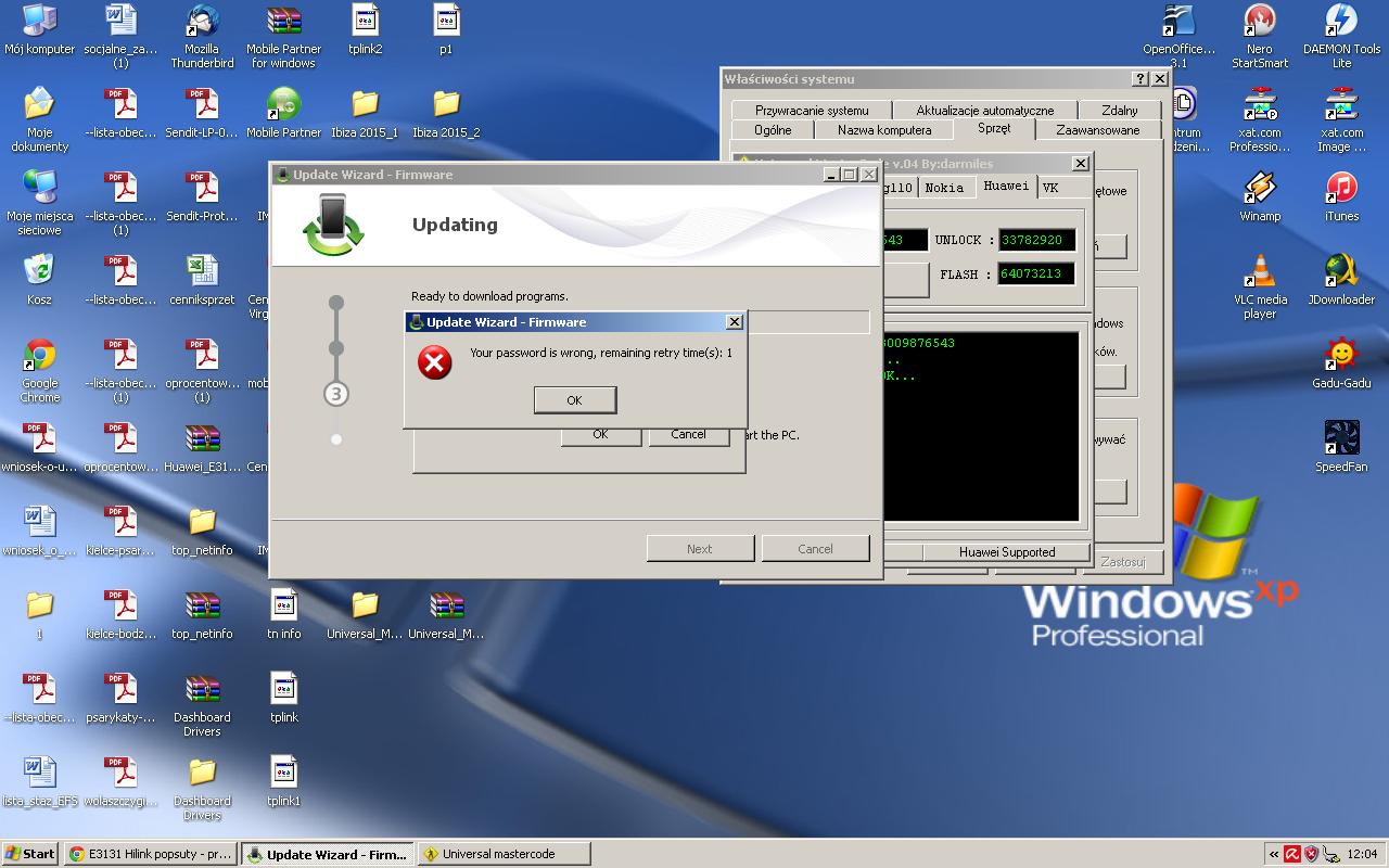

wybrałem opcje 2.
próbuje wgrac E3131Update_21.158.00.00.1020.B757
ale wyskakuje:
Gdy wrzuce kod z Universal Master Code Generator (tylko ktory :unlock czy flash?)
Wywala bład:
Jak sprawdzic IMEI modemu (bo nie wiem czy generator dobry pobiera sam) ?

Flash code służy do tego

u mnie caly czas:
.bmp  blad.bmp (Rozmiar: 136,51 KB / Pobrań: 770)
nie wiem co zrobic. próbowałem różnych wersji. do zadnej nie działa flash code.
chyba sprzedam tego tp linka mr3420 v2.
15-07-2015, 12:33
E3131 Hilink popsuty - przerobiony + mr3420
No to masz zły kod flash. Skąd bierzesz IMEI?

sam sie wczytuje. skad go wziąć zeby był na bank z modemu?
15-07-2015, 12:53
1) jak podrzucisz IMEI to może ktoś wygeneruje Ci flash code
(jesteś w nietypowej sytuacji ale może jednak nie beznadziejnej - sprawdź czy odczytywany przez oprogramowanie IMEI pokrywa się z tym nadrukowanym na obudowie)

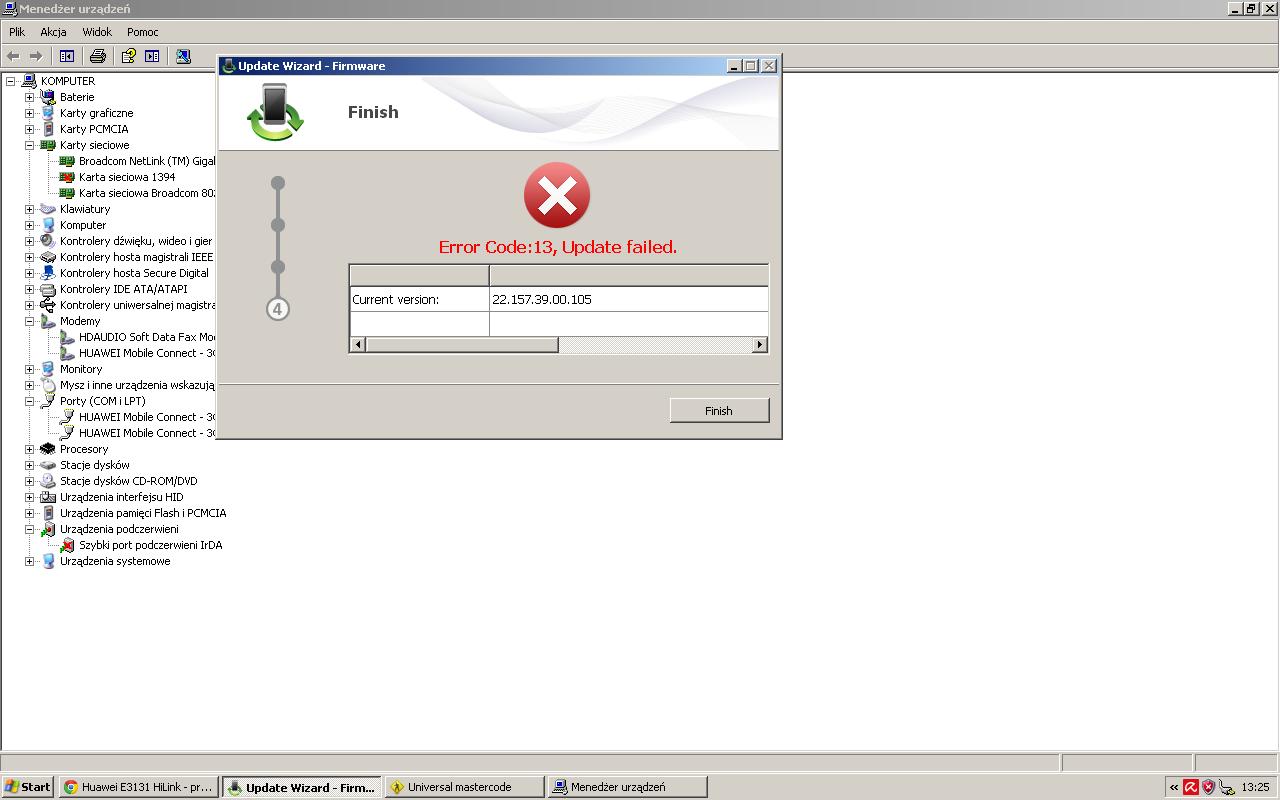

RE: E3131 Hilink popsuty - przerobiony + mr3420
dzieki. faktycznie program pobierał błedny imei.
teraz stanąłem na podmianie sterownika. próbuje podmienic na ten:
ale zwraca info ze nie znalazł informacji do tego urzadzenia w tym pliku.
w modem chce wrzucic to oprogramownie :E3131Update_21.158.00.00.1020.B757
skad wziac stery do niego? bo te przed przemiana modemu w Menadżerze nie działają
nie bardzo kojarzę na jakim etapie utknąłeś, zakładam, że to jest firmware dla "klasycznej" wersji modemu i już je sflaszowałeś (nie zmieniaj już firmware!)
ale ja bym zrobił tak:
0) Mobile Doctor - zdiagnozuj co się dzieje i ewentualnie napraw, jeśli naprawa jest nieskuteczna (prawdopodobne) to odłącz modem i

skrzypek88 napisał(a):sam sie wczytuje. skad go wziąć zeby był na bank z modemu?
Żadne znane mi oprogramowanie do generowania kodów nie pobiera samo tego kodu z modemu - przecież nie masz z nim prawidłowego kontaktu.
Jeżeli modem nie był rozbierany i serwisowany, to masz go podany na obudowie. Możesz także spróbować odczytać go za pomocą programu dc-unlocker.

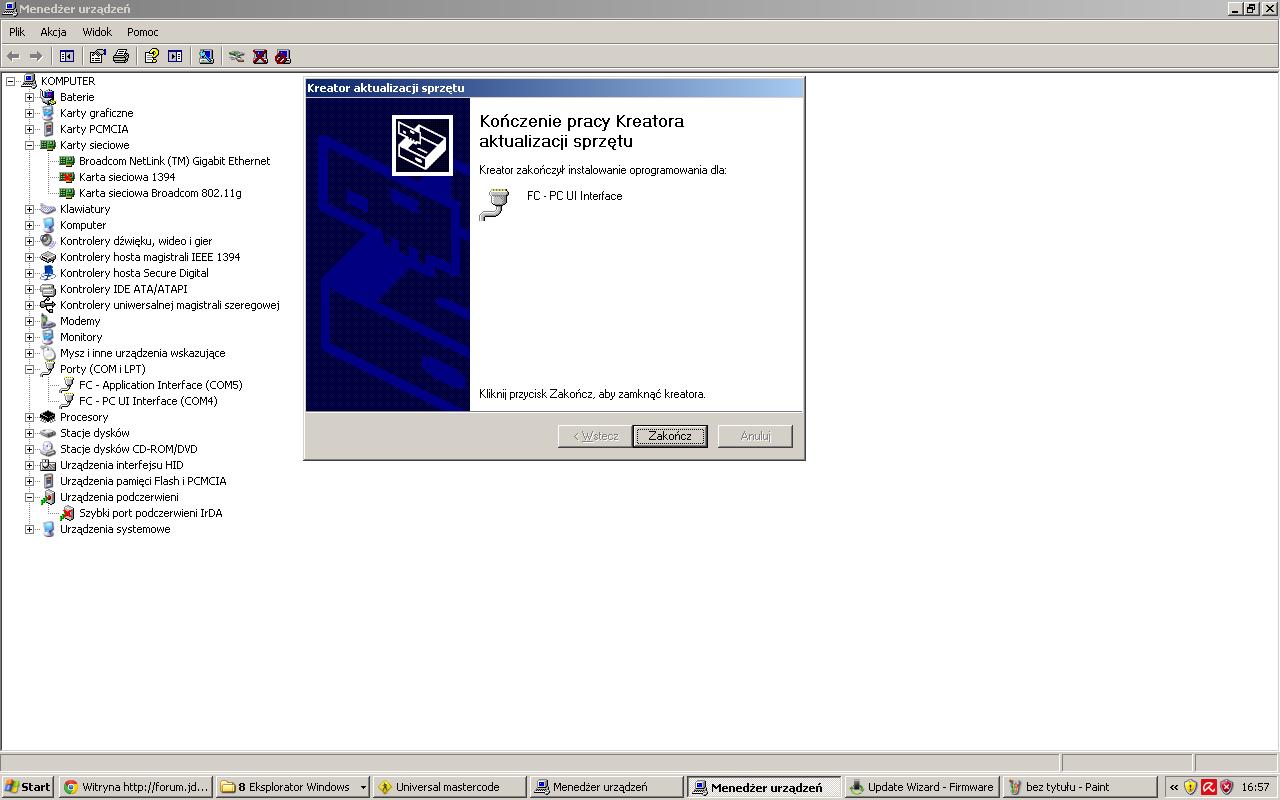

Utknąłem tu:
W pewnej chwili urządzenie
"HUAWEI Mobile Connect - 3G PC UI Interface"
zniknie i zamieni się na "FC - PC UI Interface"
Teraz mamy około 20 sekund na szybkie wejście w to urządzenie i zmianę sterownika na wybrany z listy z powrotem na "HUAWEI Mobile Connect - 3G PC UI Interface".

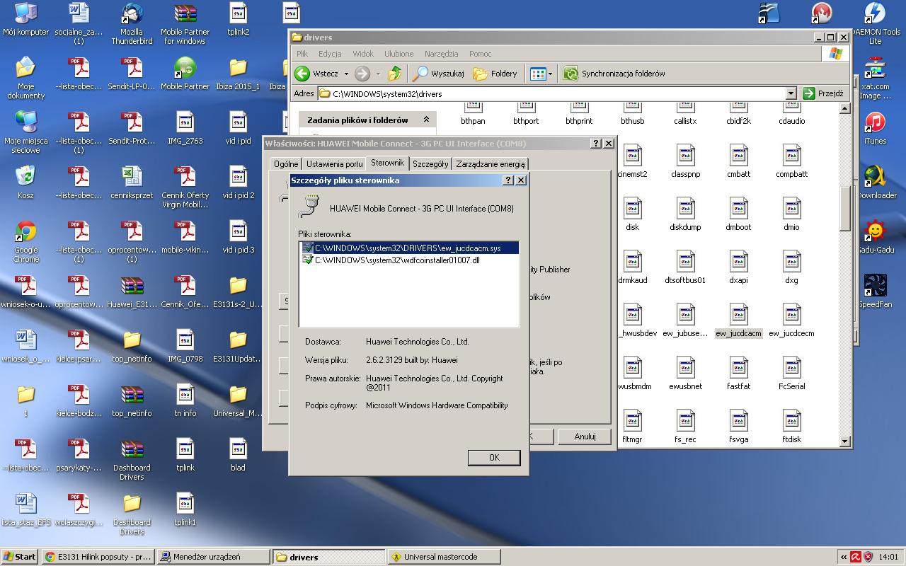

urzadzenie sie zmienia w ten "FC - PC UI Interface". podaje mu stery ktore wczesniej miał "HUAWEI Mobile Connect - 3G PC UI Interface". ale nie znajduje informacji dla urzadzenia w tym pliku
cytujesz opis przeróbki (i powstaje pytanie - czy tam nie ma linków do potrzebnych plików?), to podaj chociaż link do tego opisu, z którego korzystasz (jeśli na tutejszym forum go nie ma to gdzieś na 100% jest - może na bez-kabli?)
sądziłem, że po podaniu właściwego flash code masz już firmware "zwykłe"
PS o ile się nie mylę zmieniając sterownik "FC interface" ręcznie musisz podać ścieżkę do pliku
ewser2k.inf
w swoim systemie i to do tej kopii, która umożliwia instalację sterownika (tj. przykładowo C:\Program Files\Mobile Partner\Driver\Driver\X86 w win xp z zainstalowanym MP w standartowej lokalizacji)
zakładam, że na tym etapie nie trzeba podawać ścieżki do zmodyfikowanego pliku lecz wystarczy oryginalny plik Huawei, ale ta informacja powinna być w opisie przeróbki

faktycznie jest pełen opis przeróbki u nas, jakkolwiek brak tam tej jednej istotnej informacji czy PID modemu był taki jak twój
http://forum.jdtech.pl/Watek-huawei-e313...6#pid18006
brakuje też jasnego określenia czy trzeba użyć zmodyfikowanego sterownika - może PW do autora opisu z prośbą o aktualizację opisu rozwiąże twój problem
więc może należy spróbować zmodyfikowanego sterownika dla FC (jest tam gdzieś w załączniku)?
aktualizacjia - tylko zmodyfikowany sterownik czyli
fcserial.inf
(do pobrania w załączniku w jednym z cytowanych wątków pod nazwą Dashboard Drivers.zip)
zawiera informacje pasujące do twojego modemu, który jak przypominam ma PID 1c05

załącznik jest w 26 poście w wątku
http://forum.jdtech.pl/Watek-huawei-e313...66#pid6966
PS i byłem przekonany, że masz go na dysku, skoro używasz modemu "w pół drogi" do zwykłego
aha no i weź pod uwagę, że nie mam modemu w takim stanie jak twój (ba w tej chwili WCALE nie mam E3131s-2), więc tez trochę czasu zajmuje mi przygotowanie "środowiska" czyli wygrzebanie sterowników itd.
szukając stringu "PC UI interface" znalazlem oficjalne sterowniki, a jak się okazuje występuje on też w tym z załącznika

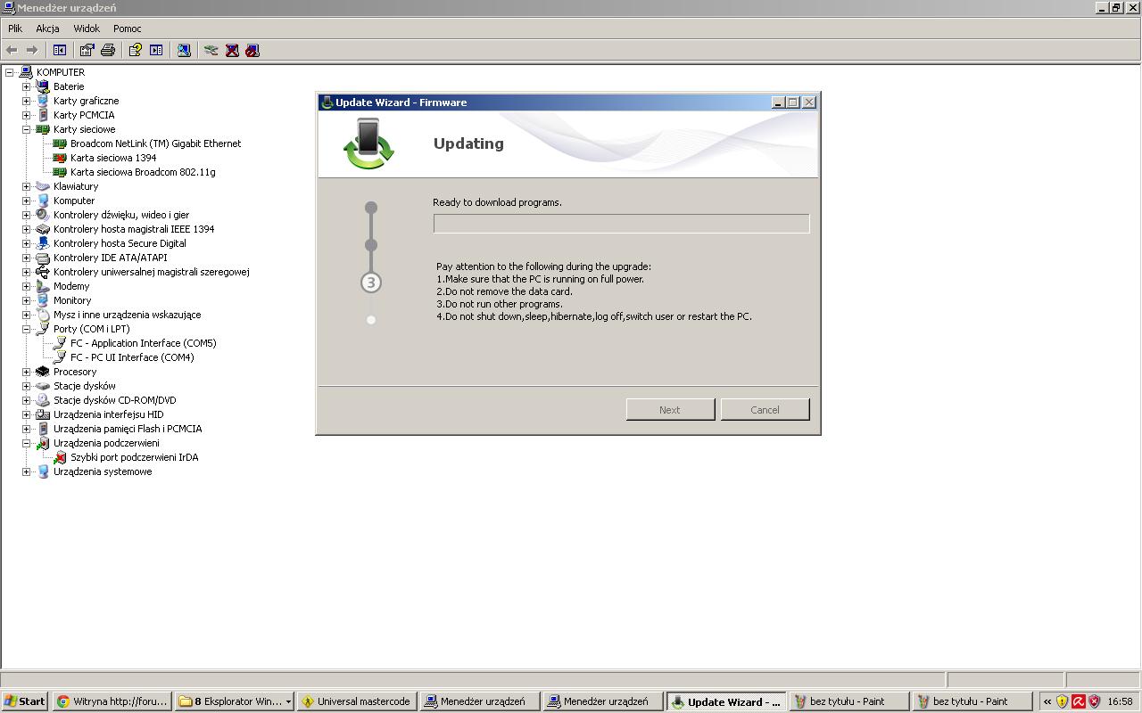

faktycznie, masz racje. miałem go na dysku.
Podałem go i przyjął ale nie zmienił sie w "HUAWEI Mobile Connect - 3G PC UI Interface" tylko został jako "FC - PC UI Interface".
Potem program do flashowania wywala ten sam bład.
Głupie pytanie: czy musze miec połączenie z internetem? cos tam widze download i mnie zastanawia...
