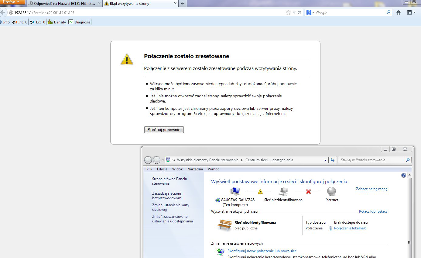

To mój pierwszy post na formu więc witam wszytskich ![]() Mam problem podłączam modem i moge połączyć się z konfiguracją pod adresem 192.168.1.1. diodka mruga na niebieskio i niby wszytsko jest w porzadku a niejst w sieciach caly czas widac ze probuje sie polaczyc czasem na chwile jest polaczenie i potem znowu lipa. Mam win 7, zainstalowałem mobile partnera wlazylem nawet karte sd i probowalem w kazdym usb HELP! |

no właśnie tak próbowałem, mam tylko necik przez wifi, więc wyłączam wireless w lapku i wkładam modem e3131 i pokazuje mi że ma strony...
a w ustawieniach sieci mam coś takiego: http://scr.hu/28i/z1h1h http://scr.hu/28i/38g6c zepsuty modem? |

Oba linki prowadzą do 404. Wrzuć zrzut ekranu jako załącznik prosto do posta.
27-01-2013, 18:55
RE: Huawei E3131 HiLink nie wyświetla konfiguracji
no cos mi programik nie zadzalal..
w zalaczeniu zrzuty mam nadzieje ze pomoga.. |

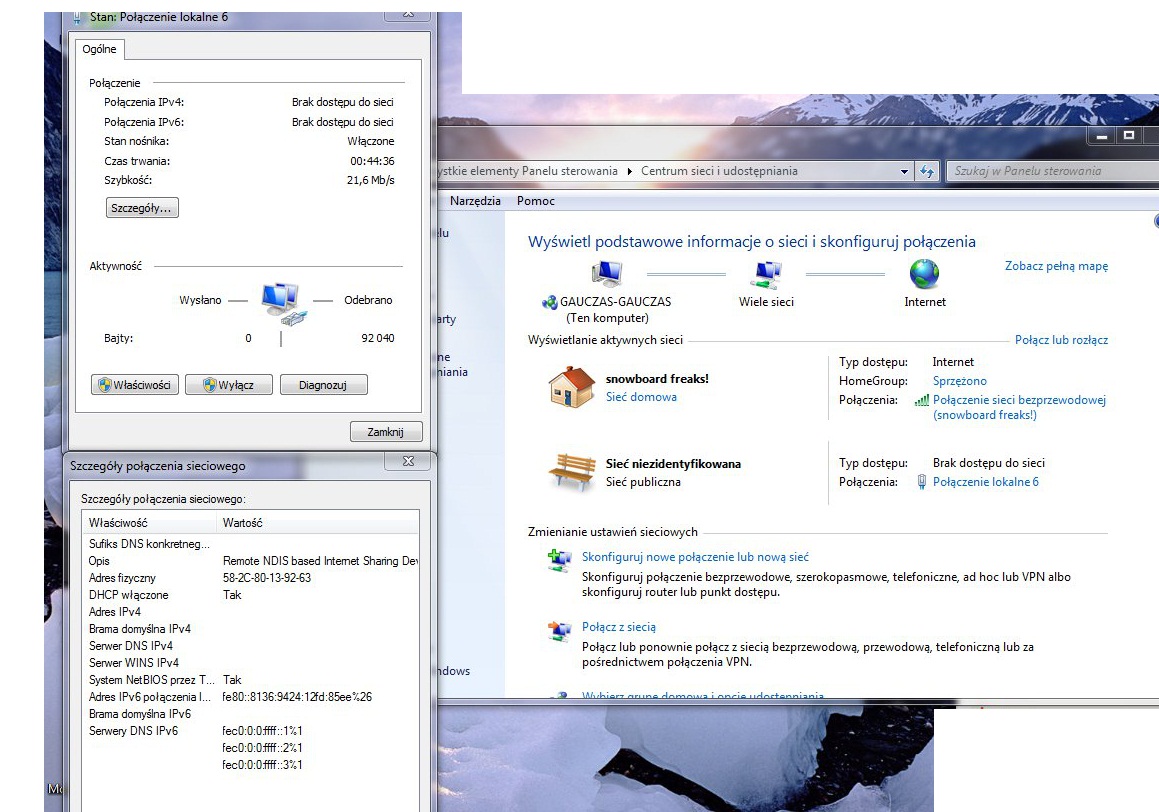

modem jest w menadrzerze urzadzen jako karta sieciowa ndis, nie widze go jako "dysk" na ktory moge sobie wejsc w moim komputerze... jak to zmienic? bo dzis wkladalem modem do dwoch kompow i zadzalalo, było widać modem w moim komputerze jako ikona i mozna bylo wejsc..., wiec wina w jakis ustawieniach windy jest...
aha no i usuwalem wszytskie sterowniki, karte sieciowa itd itp i proboawlem na rozne sposoby od 3 dni nie moge tego okna z konfiguracja wyswietlic... teraz znalazlem jeszcze raz cos o czym wczesniej zapomnialem jak daje diagnozuj problemy z polaczeniem to mi wywala blad: karta sieciowa nie ma poprawnej konfiguracji protokolu IP ?? |

Dobra, a jaki IP pokazuje ci ta karta w informacji o jej stanie?

nie wiem o jakie ci IP chodzi.. w stanie połaczenia przy IPv6 jest "brak dostępu do internetu" a serwis pack nie pomogł ;/ takze dalej lipton

Każda karta sieciowa musi mieć adres IP. Jaki adres IP ma karta sieciowa od tego modemu? IPv4 mnie interesuje, bo IPv6 nie jest jeszcze obsługiwany, ani nie jest potrzebny.
