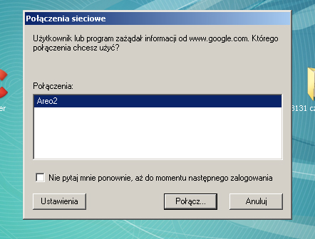

A interesuje mnie jak po godzinie pokasuje się okno “fota”
To, co trzeba zrobić żeby zawsze akceptowało i się więcej nie pytało tylko zawsze ponawiało połączenie.
*fota http://www.fotoszok.pl/show.php/1906868_net-2.jpg.html
17-02-2014, 23:29
E3131 czy E3131s-2
Jest tam opcja automatycznego wybierania połączenia jak klikniesz Ustawienia.
