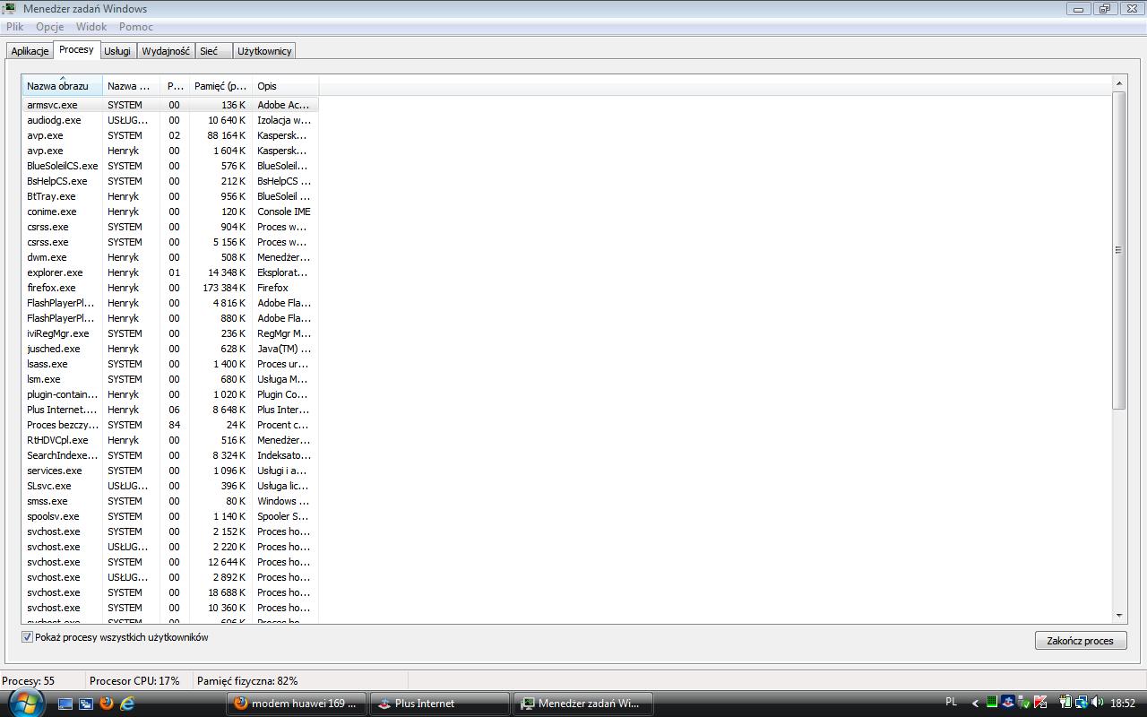

07-12-2012, 19:30
RE: modem huawei 169
modem wygląda prawidlowo zainstalowany, a wrzuc menedzera zadan (ale w jpg nie w .doc)
07-12-2012, 19:41
A w czym się zapisuje, żeby było w jpg? Wink Sorry za głupie pytanie.
Załączone pliki
.doc  menedżer zadań.doc (Rozmiar: 77,5 KB / Pobrań: 473)
07-12-2012, 19:48 (Ten post był ostatnio modyfikowany: 07-12-2012 19:50 przez spag.)
Odp: modem huawei 169
W akcesoriach masz paint najprościej tam
Ale wrzuć zakładkę procesy to jest ważne :-)
07-12-2012, 19:55
Oki, oczywiście, że paint.
