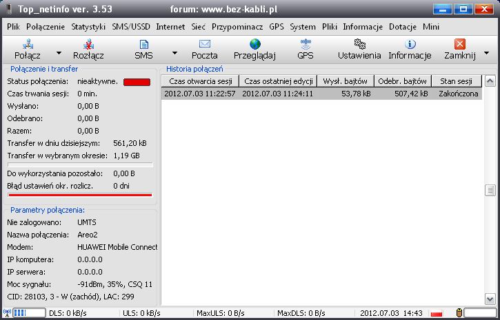

03-07-2012, 14:49 (Ten post był ostatnio modyfikowany: 03-07-2012 15:02 przez 7dziadek.)
RE: Huawei E160E Problem
(03-07-2012 14:02)jakubd napisał(a):  A przy ręcznym wyszukiwaniu sieci (TNI albo wbudowaną aplikacją) znajduje PL17?
Wszystkie próby jakie umiem z TNI nic nie dały.
Nie wiem gdzie jest ręczne wyszukiwanie ?
W załaczeniu screen zTNI co ciekawe na dole pokazuje siłę sygnału
03-07-2012, 15:34
Ustawienia->Komunikacja AT->Zm.operatora - i pojawi się po minucie lista. Czy jest na niej PL17/Aero2?
03-07-2012, 15:55
Nie ma PL17/Areo2 :-(
03-07-2012, 16:27
No to albo modem niezgodny, albo np. ustawiony do pracy tylko w 2G. Mała szansa, albo może być po prostu uszkodzony.
