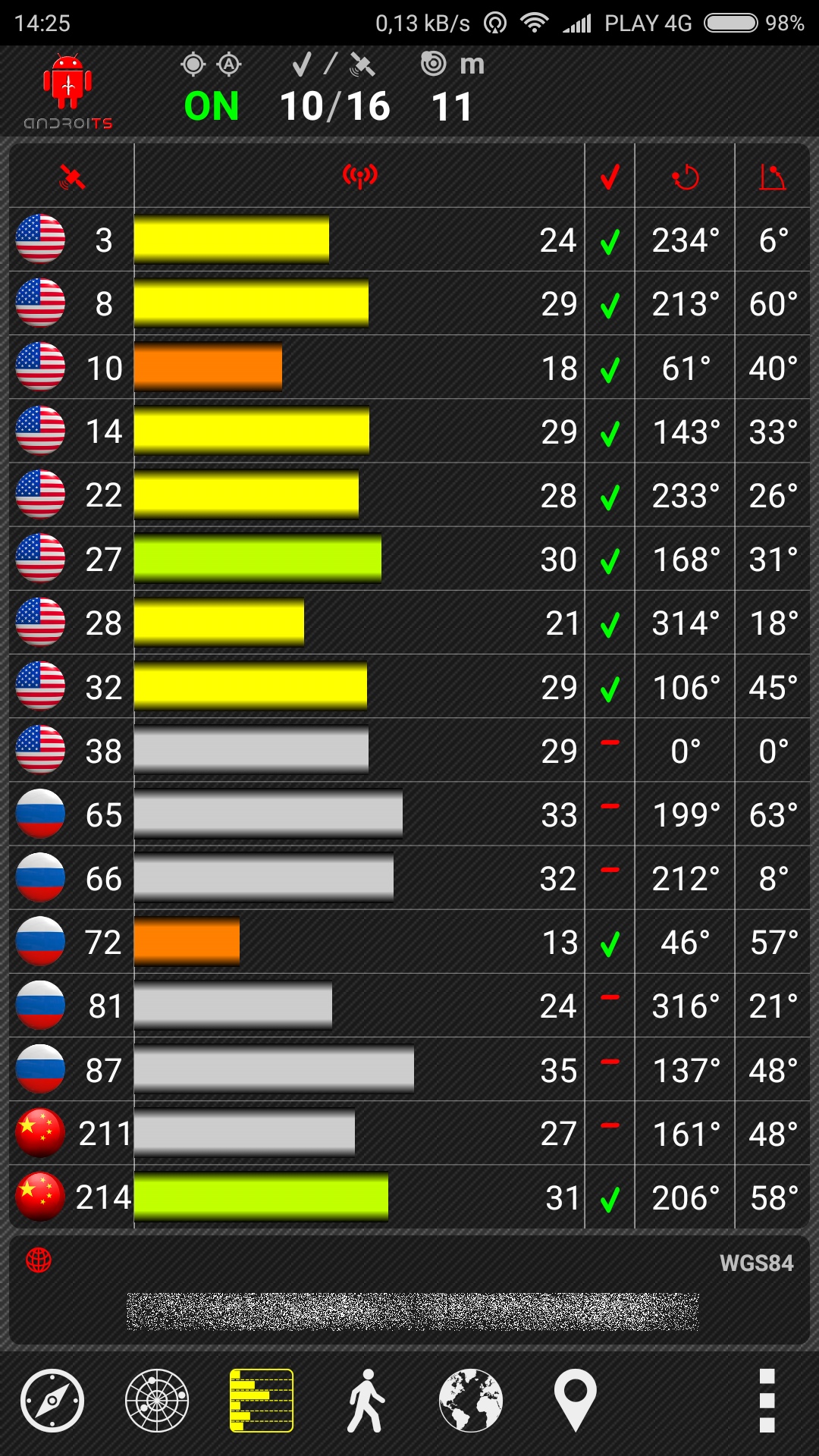

@ izaw jaka masz aplikacje pokazującą szybkość transferu ?

mshmaster napisał(a):izaw jaka masz aplikacje pokazującą szybkość transferu ?to pytanie pasuje jak pięść do nosa do tego wątku, ale poczekajmy na odpowiedź to się jakoś podzieli zasadniczo to nie ma nic lepszego niż speedtest.net (ookla) Statystyki Folding@home |
03-10-2016, 18:24
GPS, GLONASS
tu nie chodzi o speed test. tylko o zdjecie i apke z górnej belki

OK
![]() tak czy inaczej to materiał na inny temat przypuszczalnie to jest https://play.google.com/store/apps/detai...lite&hl=pl (lub płatna wersja tej apki) ewentualnie jakaś inna aplikacja tego typu - patrz na "podobne" czekamy na potwierdzenie lub zaprzeczenie Statystyki Folding@home |

To systemowe. MIUI umożliwia ustawienie takich rzeczy, jak nazwa operatora czy szybkość transferu.
Te 10/16 satelitów to w domu przy oknie. |
