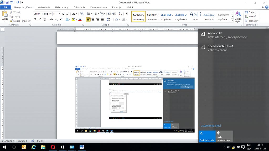

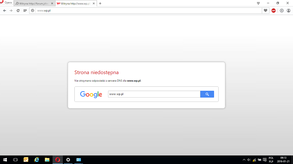

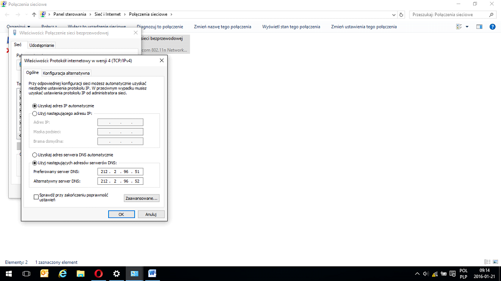

Witam.
niestety, nie udało mi się z aero2 i routerem w samsungu j5
dołączyłem zdjęcia
Załączone pliki
.docx  foto lapkaDok1.docx (Rozmiar: 595,21 KB / Pobrań: 397)
