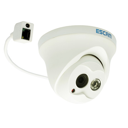

Escam Owl QD100 tania kamerka IP HD720p [ETH]
bardzo podstawowy model
więc spróbuję ogarnąć wszystko w podpunktach minusy: - obiektyw stałoogniskowy (inaczej mówiąc nie ma regulacji ostrości) - oczywiście brak PTZ - tylko do montażu wewnątrz pomieszczeń (chyba jako jedyna z serii QDxxx nie jest wodoodporna) - tylko połączenie kablowe - upierdliwa instalacja kiepskiego softu (no powiem tak: CMS jest "na miarę lat dziewięćdziesiątych ubiegłego wieku", VMS wygląda nieco nowocześniej, ale niewiele), który pachnie słabością zabezpieczeń plusy: + wspiera Onvif więc można jej użyć np. w połączeniu z IP-DVR + wbudowany prosty oświetlacz IR + filtr IR przełączany elektromechanicznie + czujnik oświetlenia (czyli ma możliwość pracy w całkowitej ciemności) + możliwość montażu na dowolnej płaszczyźnie (ta uboga obudowa umożliwia niemal dowolne ustawienie kamery względem mocowania, a ponadto programowo można odwrócić obraz "do góry nogami") + ma możliwość podglądu P2P (poprzez chmurę), a nawet zdalnej konfiguracji (z poziomu przeglądarki) + cena - przy sprowadzeniu z ChRL mieścimy się w 100zł (więc można zaszaleć choćby na próbę zmodowania do użytku na zewnątrz, choć z drugiej strony modele nieco wyższe są już wodoodporne, choć oczywiście nie wodoszczelne) oficjalny opis http://www.escam.cn/en/product/ESCAM-Owl-QD100.html chyba najtańsza z kategorii "profesjonalnych" http://www.escam.cn/en/Professional-IP-Camera.html większość kwestii opisanych poniżej dotyczy całej serii QDxxx (i niektórych innych), ale NIE dotyczy serii bezprzewodowej QDxxxWIFI lista zgodnych modeli: QD100, QD300, QD310, QD320, QD330, QD500, QD520, QD530, Q630M, Q645R, QE07, Q1039, QF001,QF002 (są na niej również modele o większej rozdzielczości od HD720 np. QD4xx to 4Mpix=~"2,5K", czy HD1080 - Q1039, ale WSZYSTKIE za wyjątkiem QF00x są rozwiązaniami przewodowymi) linki do kompletu oprogramowania (nie ma potrzeby błądzenia po katalogach, to są te właściwe): https://drive.google.com/open?id=0B1CU4f...Hp4SlRmYmM https://mega.nz/#F!Sg4SEYrT!io4IbxNpR-yd...A!bthmUBbC tu jeszcze parę słów mam w planach chmura http://xmeye.net/index warto najpierw założyć sobie tam konto http://xmeye.net/cloud_register_register_member oficjalne apki: Android (>=4.1) https://play.google.com/store/apps/detai...yeye&hl=pl iOS (>=7.1) https://itunes.apple.com/pl/app/xmeye/id884006786 o obsłudze tego programu napisano w sieci już chyba wszystko (są dostępne polskie instrukcje), a jest dość intuicyjna urządzenia (kompatybilne kamery czy rejestratory) można dodać poprzez zeskanowanie kodu QR zawierającego numer seryjny (z poziomu aplikacji) idę o zakład, że wiodące aplikacje niezależnych developerów też sobie poradzą z tą kamerą triki: - w komentarzach do XMeye widziałem narzekania na brak płynności obrazu, a kamerę trzeba po prostu skonfigurować odpowiednio do możliwości łącza - system CMS lubi nie działać jeśli mamy automatycznie wykryty język polski (to samo dotyczy interfejsu chmury), należy wybrać z listy język angielski (być może jakieś inne też działają, ale nie sprawdzałem), bo przy wybranym polskim np. nie chcą się instalować pluginy potrzebne do wyświetlenia interfejsu w przeglądarce - do obsługi mamy do wyboru firefoxa lub ie (do tych przeglądarek istnieją pluginy, chrome odmówił współpracy) - przydaje się aplikacja "IP Search tool", bo kamera ma ustawiony fabrycznie statyczny IP (nie pamiętam już jaki) a on umożliwia szybkie odnalezienie jej nawet jeśli ma adres z innej podsieci (i konfigurację do naszych potrzeb) - fabryczny login do kamery to: admin (bez hasła) gdzie kupić (zaglądanie do ofert >25$ nie ma sensu): https://www.aliexpress.com/w/wholesale-escam-owl.html http://www.banggood.com/Escam-QD100-HD-7...37655.html Statystyki Folding@home |
