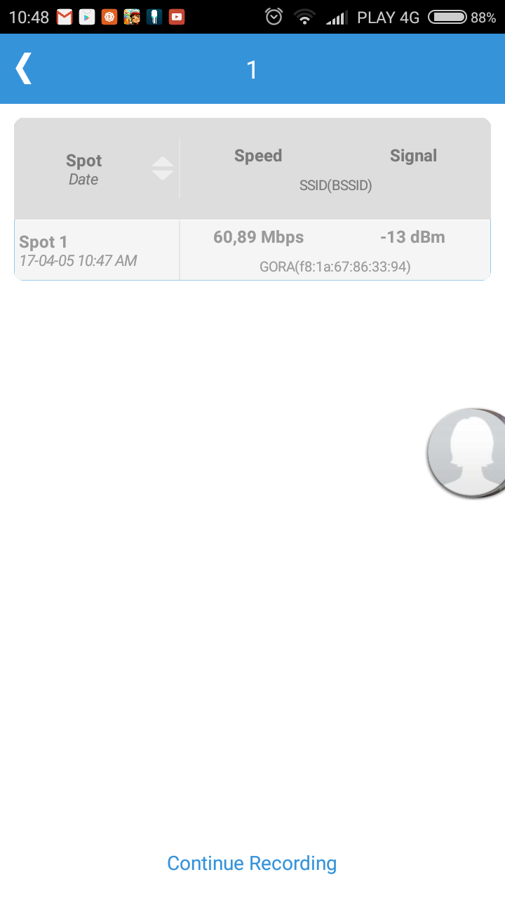

Włącz WiFi w routerze, na smartfonie zainstaluj WiFi SweetSpots i ustaw go tam, gdzie masz komputer. Z tego punktu sprawdź, jakie prędkości apka pokazuje. Sprawdź też czy router daje na jednym kanale (20MHz) czy na dwóch (40MHz) bo to też spora różnica.
05-04-2017, 11:05
(Ten post był ostatnio modyfikowany: 05-04-2017 18:24 przez szopen.)
Dziwne zachowanie LTE
Na obu routerach mam ustawione 40MHz
Apka pokazuje tyle(robione tuż przy routerze) http://i.imgur.com/D8XG8b1.png |
