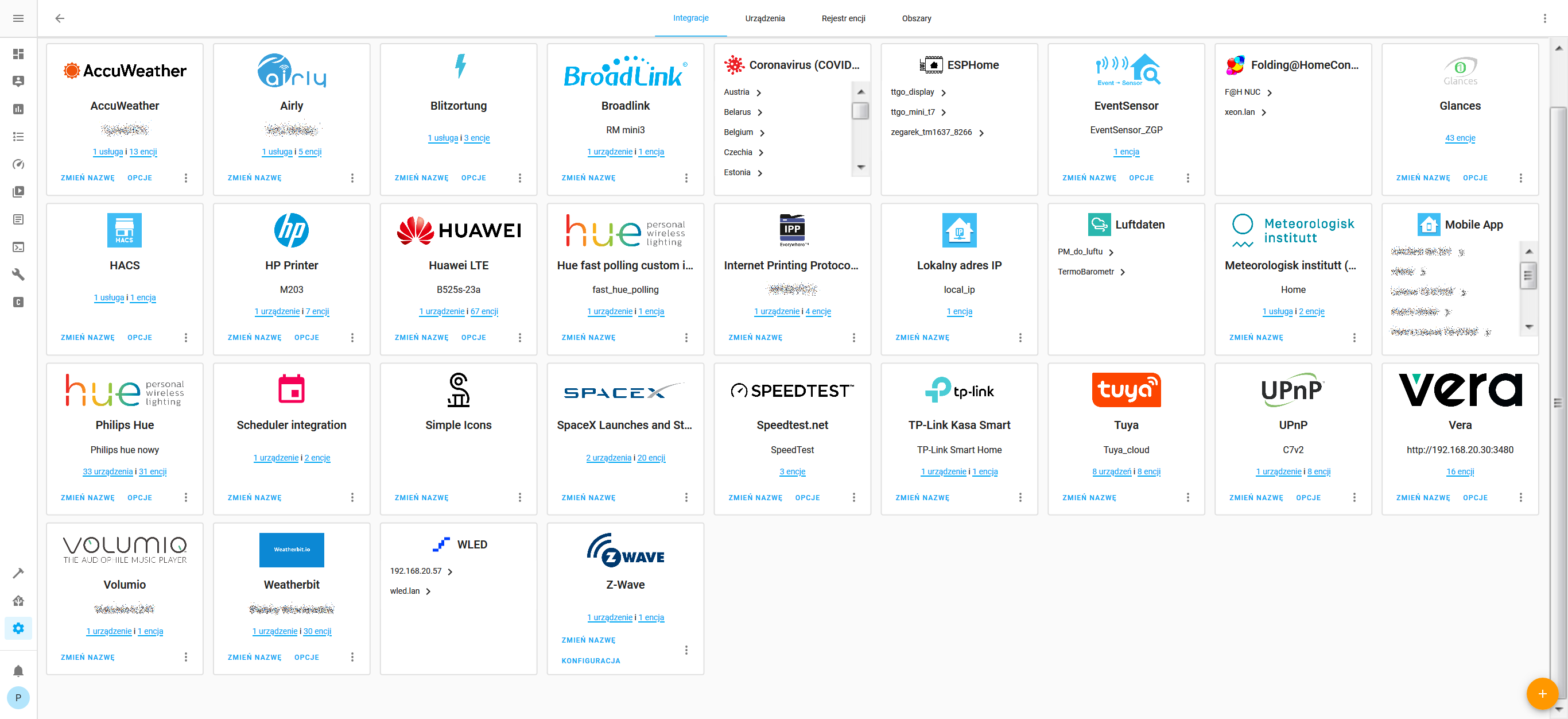

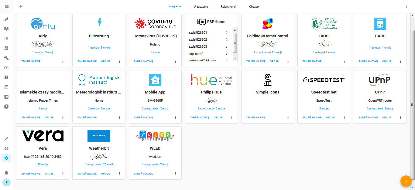

(mam gdzieś w szufladzie tagi NFC marek "noname" oraz bodajże Samsung, używałem je przynajmniej z 8 lat temu, gdy NFC nie miało sensowniejszych zastosowań przykładowe zastosowanie - łączenie smartfonów do sieci gościnnej WiFi przez dotknięcie, inne - ustawianie smartfona w tryb samochodowy, a od niedawna obsługa tagów NFC weszła do HA, ale nie ruszyłem tego jeszcze)Akcesoria i bramki Aquara (kiedyś ta linia zawierała tylko osprzęt ZHA) i MiJia są w jakimś-tam stopniu niekompatybilne (swoją drogą każda bramka brandowana przez Xiaomi ma jakieś akcesoria z którymi działa i jakieś z którymi nie + jeszcze regionalizacja sprzętu) - to chyba dobry temat na inne forum (jak w słynnej paście o latarkach - każdy sprzęt ma jakieś swoje własne forum). Więc takie wątki gdzie na przemian padają odpowiedzi tak i nie, nie są szczególnym wyjątkiem: https://www.reddit.com/r/Aqara/comments/...aqara_hub/ (tu akurat było pytanie o LYWSD03MMC i bramkę Aquara) Integracje między różnymi systemami najłatwiej przeprowadzić z poziomu systemu ID, który jest dedykowany do integrowania innych systemów (ja używam HA, ale jest też Domoticz, openHAB i parę innych), albo od biedy "nakryć" je asystentem głosowym (3 do wyboru każdy z wielkiej korpo). Ten filmik to po prostu reklama jednorodnego systemu od Xiaomi - ja tam nie widzę różnych systemów - jest jeden (ale szkoda mi 10 minut na oglądanie całości tego wytworu marketingowego). Więc chyba obrałeś niewłaściwy kierunek - Xiaomi nie sprzedaje żadnego systemu dedykowanego do integracji z konkurencją (są drobne wyjątki, bo z niektórymi innymi firmami się dogadali, czasem są nieoficjalne integracje z wykorzystaniem zmodowanego oprogramowania, ale to naprawdę margines). Ale masz przecież RPi - na jego bazie możesz zbudować prosty serwer ID, którym zintegrujesz inne systemy (choćby pod HA, bo jest chyba najprostszy z punktu widzenia początkującego). Można mieć swoją drogą więcej niż 2 systemy naraz, poniżej obrazki z użytych integracji w HA z 2 różnych lokalizacji (nie widać tam realnie faktycznie wszystkich zintegrowanych systemów, bo niektóre są tradycyjnie konfigurowane w yaml, a nie w GUI, z drugiej strony niektóre integracje to "obce" komponenty samego HA) dla jednych sporo, dla innych naprawdę niewiele I jeszcze jedno - nie jestem jakimś "wyjadaczem" jeśli chodzi o HA. Statystyki Folding@home |

1. dość drogo sobie policzyli za logo… (w tej cenie "whitelabel" można kupić z 10szt., w przypadku naklejek w masowych ilościach cenę liczy się w centach)
polecam apkę https://play.google.com/store/apps/detai...kdev.wdnfc 2. szkoda 3. pewnie tak (nie mam bramki i nie planuję, to się nie interesowałem, osprzęt BLE daje się wykorzystać bez bramki, byleby mieć BT>=4, osprzęt Zigbee też można podpiąć do bramki uniwersalnej w postaci dongla USB czy HATa do RPi) jakieś info odnośnie integracji z bramkami Xiaomi: https://www.home-assistant.io/integratio...omi_aqara/ https://www.home-assistant.io/integrations/xiaomi_miio/ 4. no zasadniczo taka jest idea integracji, chociaż masz dość wygórowane wymagania (jest z tym sporo roboty, ale podejrzewam, że to jest wykonalne w 100%), tylko nie rozumiem idei mówienia skoro żarówka ma być powiązana z czujnikiem, ale wyzwalaczy może być przecież więcej niż 1. https://www.home-assistant.io/integrations/#search/goo Statystyki Folding@home |
