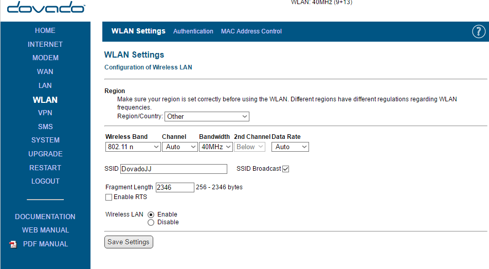

Dzięki za naprowadzenie.
Okazało się, że to router podawał w paśmie 20 MHz. Musiałem zmienić lokalizację na "Other" abym mógł ustawić 40 MHz. Prędkość wskoczyła na 150 Mbps, ping się poprawił, ale mam wrażenie że kosztem transferów.
Muszę to jeszcze poobserwować, albo po prostu się przyzwyczaić Smile
P.S. Czy funkcja RTS ma jakiś wpływ na transfery?

Dovado Tiny za „99 zł” / „199 zł” / „349 zł” – czyli budżetowa wersja 4G/LTE
Trudno powiedzieć w twojej lokalizacji, czy to pomoże, czy nic nie zmieni - włącz i sprawdź. Nie spowoduje awarii. Włącza dodatkowy mechanizm przeciwkolizyjny, ale czy zadziała i jak zadziała to już zależy od otoczenia i urządzeń jakie podłączasz do sieci.
