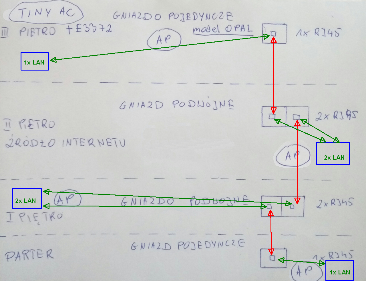

da, się ale trochę pod gorę i stosując pewne triki - wykorzystasz 2 switche wbudowane w totolinki (zakładam, że switch jest normalnie dostępny w trybie AP)
Dovado musi zatem powędrować na piętro trzecie albo parter (nie ma wbudowanego switcha - tylko 1 port LAN, a nie pamiętam czy można w nim zrobić konfigurację, aby oba gniazda Ethernet były LANami, jakkolwiek nie ma to większego znaczenia, bo i tak na skrajnych piętrach jest tylko po 1 gniazdku, a na żadnym nie ma 4 gniazdek)
wyrysowałem "schemacik", to nie będzie instalacja "po bożemu", ale powinna działać
na rysunku (rysowałem na twoim) uwzględniłem naprzemienne ustawienie AP (nie mogą stać "jeden nad drugim, bo wtedy nie wykorzystasz optymalnie zasięgu)
na czerwono kable instalacyjne miedzy gniazdkami, na zielono miedzy urządzeniem na danym pietrze a gniazdem/gniazdami
wszystkie kable "pełne" 1do1 oczywiście zarobione zgodnie ze specyfikacją (bo NIE jest obojętne który przewód jest który)
http://www.hardwarebook.info/Ethernet_10...aight_Thru
oczywiście ponieważ sygnał miedzy urządzeniami jest przekazywany "szeregowo" musisz mieć podłączone i włączone wszystkie urządzenia, aby sygnał mógł "przechodzić" między najdalszymi

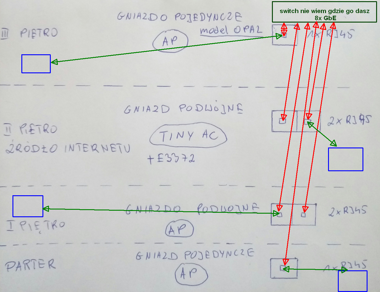

dostawić switcha (ewentualnie dorobić dodatkowe gniazda)
jeśli peszle masz np. do piwnicy lub na strych - to tam możesz dać switcha
ewentualnie olewasz estetykę i podpinasz go bezpośrednio do kabli instalacyjnych poza gniazdem na jednym z pięter uwzględnionych na rysunku…
przykładowe rozwiązanie na rysunku (założyłem, że kupisz 8-portowy switch gigabitowy, ale plan minimum to opięcie tylko gniazd tam, gdzie masz urządzenia więc wystarczyłby 5-portowy, mniejszych nie produkują, ale moim zdaniem taka oszczędność jest bez sensu, bo zostaniesz z jednym niedziałającym gniazdem)
malojk napisał(a):Czy wylaczenie parteru z tej instalacji da cos?
nie da, bo ani Tiny ani Tiny AC nie mają switcha więc dysponujesz tylko 1 wyjściem LAN
(jeśli się da ustawić bridge między LAN i Ethernetowym WAN w twoim modelu, to się dałoby pozostawić Dovado na 2 piętrze i mieć taką samą funkcjonalność jak w rozwiązaniu z posta #41
http://forum.jdtech.pl/Watek-domowa-siec...5#pid41615
bez stosowania dodatkowego switcha, ale ja nie sprawdzę, bo nie mam obecnie takiego Dovado, ani w tym momencie już czasu na analizowanie manuala - ale nie rób sobie nadziei - na 99% nie jest to możliwe bo na szybko znalazłem takie info
http://www.dovado.com/en/features/bridge-mode
czyli tryb bridge w tym wypadku dotyczy tylko modemu i służy do czegoś zupełnie innego!)

nie wiem co jest priorytetem - jeśli estetyka to wyrzucasz switcha na inne piętro niż uwzględniłeś na rysunku (czyli strych/piwnica ale nie dorysowałem brakującego piętra) wtedy dovado zajmie 1 gniazdko na 2 piętrze (aby "wysłać internet" do switcha) a drugie jest do użytku (np. dla innego urządzenia) - patrz na rysunek powyżej - to jest rozwiązanie dla zachowania estetyki i równocześnie w miarę najprostsza konfiguracja
jeśli obojętna estetyka, a instalacja ma być najprostsza, to np. wywalasz gniazdo na piętrze 2
podpinasz switcha do wyjścia LAN Dovado, a pozostałe prosto do dziury w ścianie po gniazdach
(albo dokładasz sobie tyle gniazd, aby starczyło) rysunek może(?) jutro, bo już naprawdę kończę na dziś

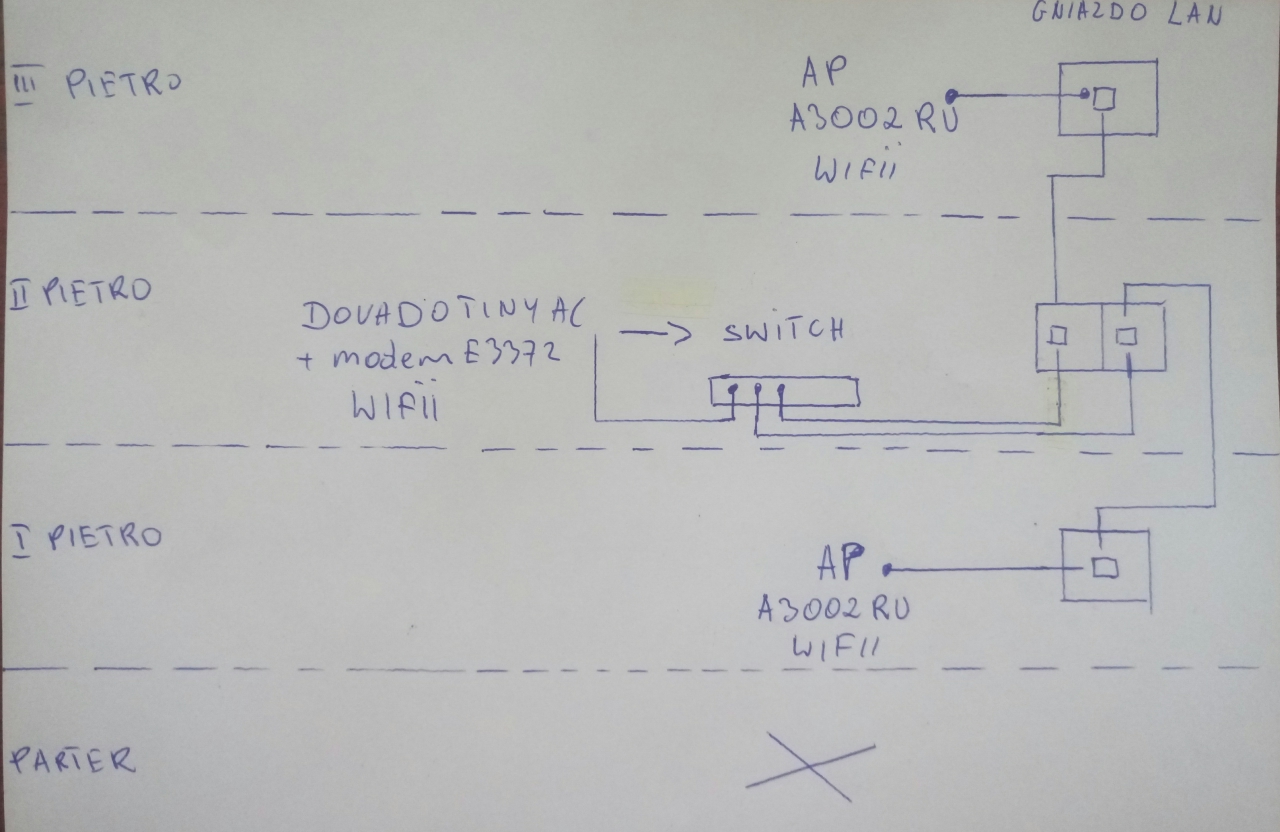

Ja to widze tak tylko nid jestem pewien jednej rzeczy ale to pozniej. Tiny na 2 pietrze obok niego podpiety switch a od switcha kabel do gniszdka podwojnego jedno wejscie na gore (3 poetro AP) a drugie wejście ze switcha na 1 piętro AP. Pomijam póki co parter. I teraz czy gniazdko podwojne to sa dwa rozne wyjscia czy te same? Moze tak byc? Wszytko bylo by na osobnym kablu.
25-08-2017, 15:13
Post: #47
Domowa siec wifi jaki sprzet kupic?
Każde gniazdo (obojętne, czy w podwójnym uchwycie, czy pojedynczym) musi mieć dociągnięty osobny kabel. Łączenie 1-wiele jest możliwe tylko w elementach aktywnych (a więc posiadających zasilanie), które nazywają się w przypadku sieci ethernet po prostu switchem Smile

A tak moze byc:

Mniejsza o to. Póki co musze to polaczyc. Jescze raz zapytam czy tak moze byc jak na zdjęciu wyzej?

Architektura poprawna.

malojk napisał(a):A tak moze byc:
może być - sam dobrze wiesz co tracisz na takim rozwiązaniu

Wlasnie nie wiem co trace? Prosze mi wyjasnic? Moze cos zmodyfikuje. Chcialbym wykorzystac funkcjonalnosc tych gniazdek ktore mam, czyli wszytko polaczone do gniazdek a od nich wtyczka i dalej.... AP itd.. Moge tak zrobic? I jescze jedno dodalem parter do instalacj, moze tak byc? Csly dom tylko na Wifi taki jest moj cel.

malojk napisał(a):Wlasnie nie wiem co trace? Prosze mi wyjasnic?
traciłeś parter Tongue
ale widzę, że z grubsza już ogarniasz temat - na 1 piętrze dajesz 2 kable do gniazd LAN routera pracującego jako AP (wykorzystujesz jego wbudowanego switcha aby podać sygnał na parter)
dodatkowo z każdego routera pracującego w trybie AP będziesz miał dostępne gniazda LAN - (czyli wbudowane w te routery switche) umożliwiające podłączenie ewentualnych kolejnych urządzeń kablowo

Czyli tak jak na ostatnim obrazku? Dla scislosci Smile moglbym jeszcze ze switcha tego kolo dovado (2 pietro) puscic kabel peszlem bezposrednio na parter ale juz mniej estetycznie by bylo bo kabel musialbym puscic gdzies obok gniazda w scianie. Czy puszczenie sygnalu na parter prosto ze switcha z drugiego pietra czy ze switcha od a3002ru (1 piętro) ma jakies znaczenie dla calej instalacji? Ktore rozwiazanie lepsze pod wzgledem funkcjonalnosci? Czy moze bez znaczenia?
Jeszcze pozostala mi sprawa rozkimnienia podlaczenia kabelkow kabla cat 6 do gniazdek. Z tego co sie orientowalem bede potrzebowal jakichś narzedzi. Czy sa konieczne?

malojk napisał(a):Czy puszczenie sygnalu na parter prosto ze switcha z drugiego pietra czy ze switcha od a3002ru (1 piętro) ma jakies znaczenie dla calej instalacji?
nie ma znaczenia o ile router pracujący jako AP (stanowiący równocześnie switcha) na 1 piętrze będzie zawsze włączony
jakkolwiek poprawnie zbudowana sieć wymaga istnienia centralnego punktu (takiej "niby-serwerowni") w której zbiegają się wszystkie kable (dla zachowania topologii gwiazdy - to ułatwia w przyszłości serwisowanie), a budując w ten sposób "strzelasz sobie w kolano" jeśli wystąpi konieczność nawet niewielkiej przebudowy sieci (w skrajnym wypadku będziesz musiał ciągnąć kable od nowa)
malojk napisał(a):Jeszcze pozostala mi sprawa rozkimnienia podlaczenia kabelkow kabla cat 6 do gniazdek. Z tego co sie orientowalem bede potrzebowal jakichś narzedzi. Czy sa konieczne?
narzędzie ("klucz Krone" czy też "wciskarka LSA") kosztuje 10-20zł więc to nie majątek
do zaciskania "erjotek" też warto mieć narzędzie (zaciskarkę choćby najtańszą)
PS to wszystko przy założeniu, że te totolinki mają działającego switcha w konfiguracji jako AP (jest to raczej normalne, ale nie miałem tego sprzętu w ręce)
