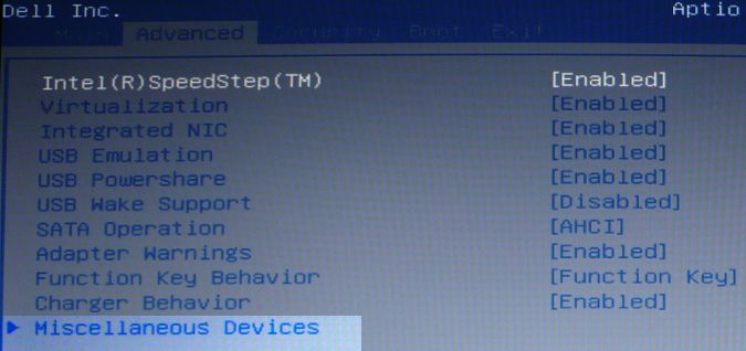

(19-03-2012 18:35)jakubd napisał(a): [...] nie jestem specem od Delli, ale jeżeli instalacja jest obecna, to powinna... działać. Dell nie robi takich numerów jak HP, że w wersji bez WWAN czegoś nie podłącza (zwykle anten i... gniazda mPCI-E)oszczędność to domena nie tylko HP, inni producenci też tak robią np. Samsung też w budżetowych modelach oszczędza aż do przesady (brak mini-pcie, slotu sim czy tylko jeden głośnik pogrubiłem, bo na moje oko to już przesada, by oszczędzać na montażu głośnika wartego kilka centów (19-03-2012 18:49)patak napisał(a): 1. Dell 5550 w Acerze 5738 w gnieździe WLAN - nie działa. Tam pewnie jest whitelista.ad. 1. to wygląda na uszkodzoną kartę (co potwierdziłeś już kolejnym testem, ale nie zaszkodzi sprawdzić w innych konfiguracjach) ad. 3. karta WLAN nie musi działać w gnieździe WWAN (to kolejny przejaw oszczędności - ze względu na konstrukcję zdecydowanej większości modułów WWAN, które tak naprawdę są kartami usb, jako slot "WWAN minipcie" większość producentów montuje okrojone pod względem połączeń gniazdo minipcie - czytaj niezgodne ze specyfikacją, bo wyposażone tylko w połączenia pinów... usb a blokada bootowania z nieautoryzowanymi częściami to przejaw istnienia bioslocka w postaci whitelist'y (producenci pamięci obeszli to dość łatwo - niezgodne ze specyfikacją zapisy są w kostce SPD, więc można to skopiować i produkować moduły znakomicie udające te autoryzowane, co ciekawsze niektóre moduły RAM mają kostkę SPD niezabezpieczoną przed zapisem, więc w takim wypadku możliwe jest przeprogramowanie jej aby udawała kość dowolnego producenta) (19-03-2012 18:49)patak napisał(a): Do Warszawy mam trochę daleko z Wrocławia. Musiałbym zaraz siadać w pociąg, żeby w środę wrócić na zajęciatak się składa, że ja jestem z Wrocka, więc możesz pisać na PW - co 2 głowy to nie 1 mam też jakieś flaki (wprawdzie nie dellowskie) więc można porobić eksperymenty (19-03-2012 20:23)patak napisał(a): Karta wygląda, jakby była z demontażu. Zdradza ją ślad po śrubce mocującej. W takim razie wymienię i powtórzę próbę.allegro? - zazwyczaj są z demontażu (co jeszcze nie znaczy, że uwalone, ale wszystkie znaki na niebie i ziemi na to wskazują) to, że nie ma fizycznego wyłącznika nie znaczy, że karta dostaje choćby zasilanie bez użycia magicznego skrótu z klawiatury (pamiętam, że w jakimś sprzęcie była taka akcja - aby karta działała pod linuxem trzeba było wcisnąć kombinacje klawiszy w trakcie bootowania, niestety nie pamiętam co to było) wracając do tematu biosu - jedyną opcję gdzie jest sens zajrzeć podświetliłem na zdjęciu w załączniku (poza faktem, że uznajemy kartę za wadliwą) Statystyki Folding@home |

jeśli masz ochotę się spotkać i np. sprawdzić jak się zachowa HP un2420 (działać to ona z pewnością nie będzie, ale przynajmniej można sprawdzić czy masz bioslocka oraz czy port minipcie jest OK) to zapraszam na PW co do zdjęć z BIOSu to potwierdzam - nie ma tam żadnej opcji mającej jakikolwiek wpływ na WWAN/minipcie Statystyki Folding@home |

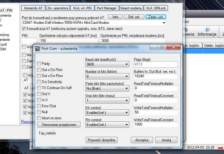

(04-04-2012 22:35)jakubd napisał(a): Z tego co pamiętam, to za pomocą DMBM się nie połączysz i musisz użyć alternatywnego menedżera połączeń. Możesz użyć samego Windows (potrafi sterować połączeniami WWAN) albo np. Top NetInfo. Dzieki Jakub za szybką odpowiedź. Niestety przesiedziałem nad tym pół nocy i dalej nie udało mi się nawiązać połączenia. Top netinfo nie do końca widzi modem. W zakładce GPS wszystko jest okej widze 5550 minicard, modem i gps. Ale w ustawieniach połączenia AT widzę tylko modem który nie odpowiada na komendy AT. Czy ma ktoś Della 5550 i poprawnie go skonfigurował? Pozdrawiam |
05-04-2012, 17:56
RE: Dell 5550 montaż - problemy
nie mam, ale podejrzewam, że wyżej wymieniony ericsson pracuje w trybie NDIS (co można wybrać w 1 ekranie konfiguracyjnym TNI)
oczywiście musisz mieć zainstalowane działające sterowniki Statystyki Folding@home |
05-04-2012, 18:19
I oczywiście wyłączone oryginalne oprogramowanie sterujące modemem Dell'a. Komunikacja AT nie jest niezbędna do nawiązania połączenia z Internetem.
Co najmniej kilka osób zgłosiło tu i ówdzie działanie z Aero2, ale nikt nie zgłaszał konkretnych problemów, a jedynie, że uruchomili za pomocą TNI. |
05-04-2012, 22:32
(Ten post był ostatnio modyfikowany: 06-04-2012 21:39 przez patak.)
| RE: Dell 5550 montaż - problemy | |||
Dzięki wielkie patak, teraz wszystko śmiga !!
