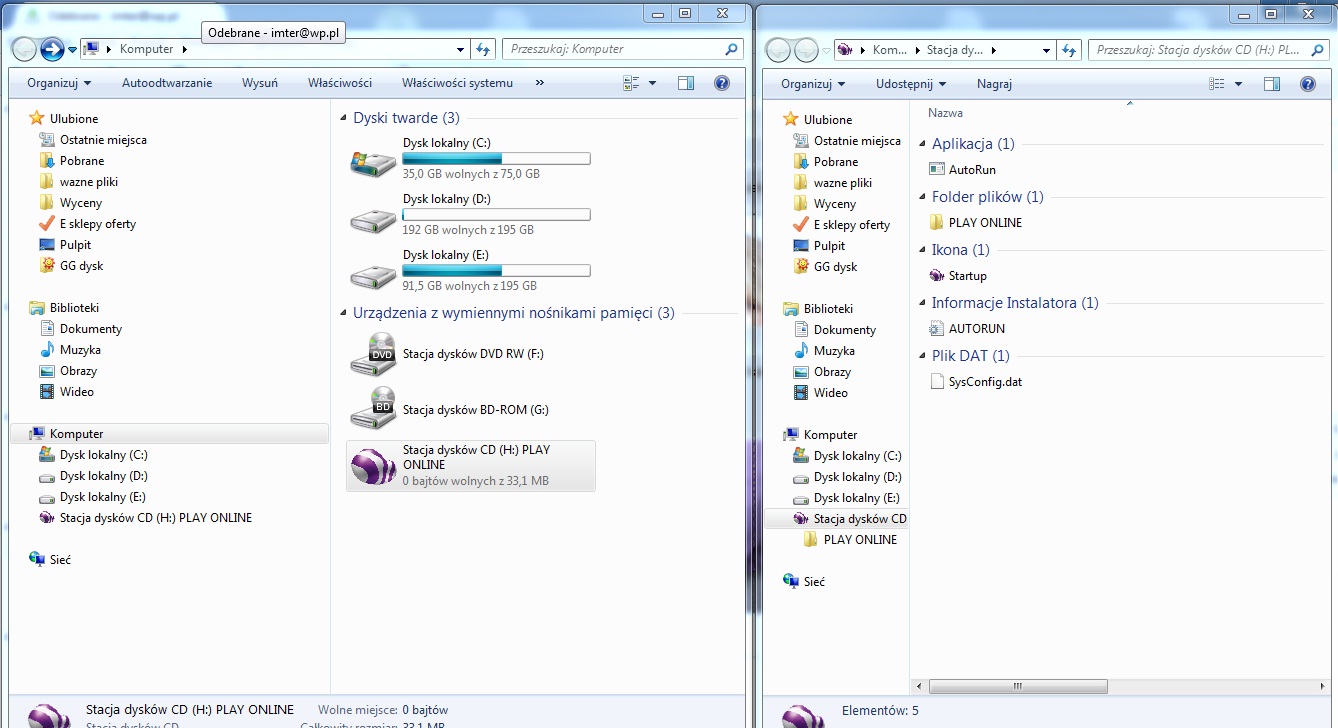

Zmieniłem oprogramowanie w e 3131 z Brandem TMobile na play, po włożeniu modemu do usb startuje PLAY - OK, jest widoczna ikona w moim komuterze TMobile, chciałbym to zmienić tylko jak, potrzebuje również skopjować plik tekstowy na modem tylko nie mam uprawnien - jak dokonać takiej zmiany. |

może jestem ślepy, ale ja na tym obrazku widzę jedynie loga Play ("fioletowy glut")
jeśli gdzieś masz jeszcze T-mobile to odinstaluj z komputera to oprogramowanie (connection manager?) a zainstaluj Play Online pliku tekstowego nie skopiujesz "na modem", chyba że włożysz kartę micro-SD do czytnika w modemie jeśli chcesz mieć ten plik na wirtualnym CD-romie, to musisz ingerować w flasher dashboardu Statystyki Folding@home |

Jest tak jak pisze szopen nie da sie "przyeciągnąć" pliku na modem bo jego dysk widziany jest przez windows jako tylko do odczytu. Musisz edytować plik z dashboardem zeby to wrzucić nie jest to jakoś, skomplikowane ale musisz wiedzieć co robisz, bo moze sie to skończyć uwaleniem modemu!
