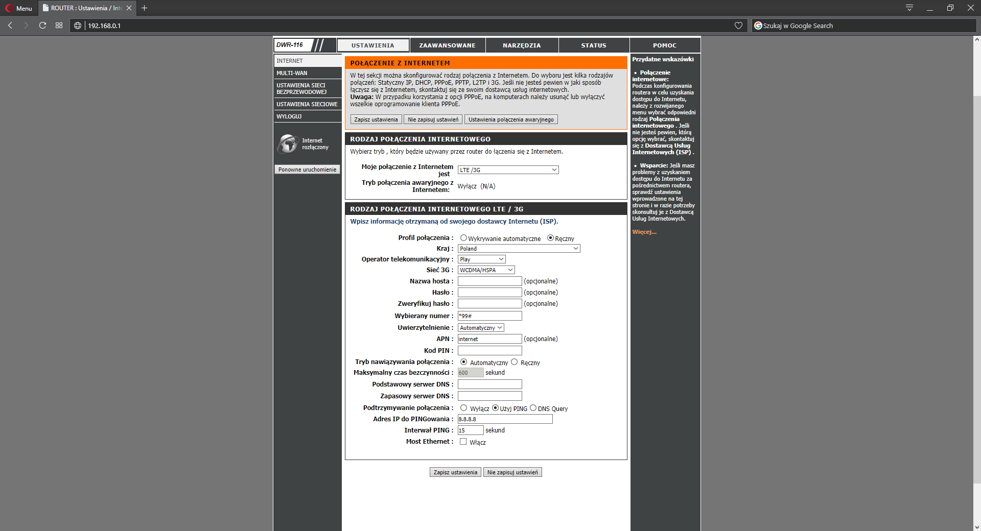

1) a czy skonfigurowałeś router do używania modemu do korzystania z modemu jako interfejsu WAN? (w podlinkowanym wyżej poście z innego wątku na SS widać gdzie to należy ustawić)
2) jeśli jesteś pewien, że nie jest nic namotane w ustawieniach routera to przygotuj SS z menu setup i advanced ze wszystkich istotnych podmenu (nie mam bladego pojęcia czy tak samo to się nazywa w spolszczonym interfejsie)
3) ale zakładając, że coś w konfiguracji może być namieszane to pierwsze co bym zrobił, to przywrócił ustawiania fabryczne routera (system->tools->restet to default)
oraz ewentualnie wyłączył wymuszenie 3G w modemie (chodzi o włączenie standartowych ustawień pasm w Mobile Partnerze, nawet jeśli masz problemy z zasięgiem w 3G)

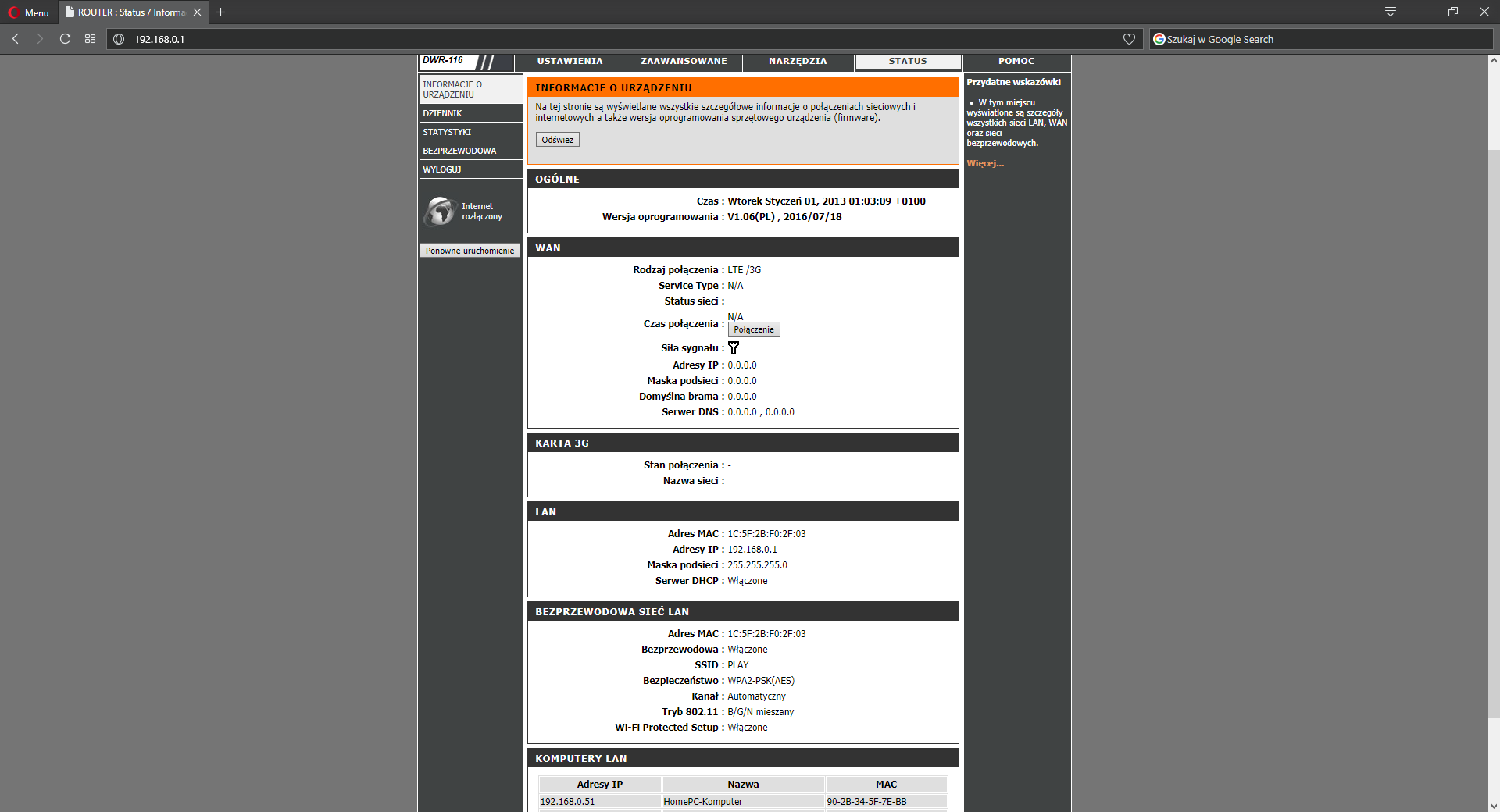

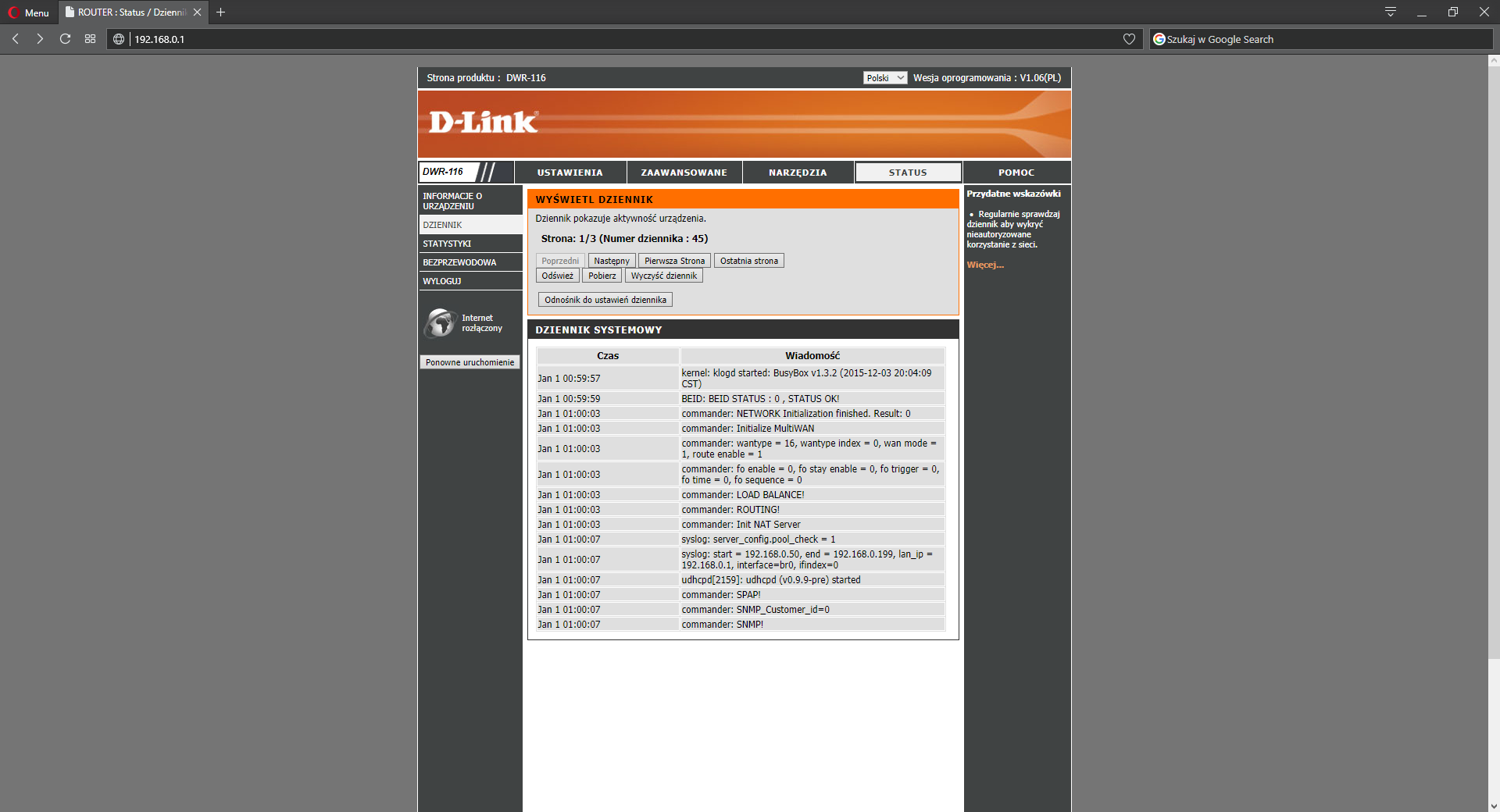

możesz pobrać kompletny log (przycisk pobierz na 1 SS, tam widać tylko 1/3 logu) i wrzucić go jako załącznik lub po prostu jako tekst
faktycznie drugi SS wygląda tak, jakby modem nie był rozpoznawany, jesteś pewien, że to nie jest HiLink?
(E3131s-2 "tradycyjny" i bez brandu to raczej rzadkość w PL, może ma inny PID niż pozostałe wykonania E3131?)

oto cały log:
Cytat:*******************************
2013/01/01 01:01:51
Jan 1 00:59:57 kernel: klogd started: BusyBox v1.3.2 (2015-12-03 20:04:09 CST)
Jan 1 00:59:59 BEID: BEID STATUS : 0 , STATUS OK!
Jan 1 01:00:03 commander: NETWORK Initialization finished. Result: 0
Jan 1 01:00:03 commander: Initialize MultiWAN
Jan 1 01:00:03 commander: wantype = 16, wantype index = 0, wan mode = 1, route enable = 1
Jan 1 01:00:03 commander: fo enable = 0, fo stay enable = 0, fo trigger = 0, fo time = 0, fo sequence = 0
Jan 1 01:00:03 commander: LOAD BALANCE!
Jan 1 01:00:03 commander: ROUTING!
Jan 1 01:00:03 commander: Init NAT Server
Jan 1 01:00:07 syslog: server_config.pool_check = 1
Jan 1 01:00:07 syslog: start = 192.168.0.50, end = 192.168.0.199, lan_ip = 192.168.0.1, interface=br0, ifindex=0
Jan 1 01:00:07 udhcpd[2151]: udhcpd (v0.9.9-pre) started
Jan 1 01:00:07 commander: SPAP!
Jan 1 01:00:07 commander: SNMP_Customer_id=0
Jan 1 01:00:07 commander: SNMP!
Jan 1 01:00:07 commander: ROUTE PROTOCOL!
Jan 1 01:00:07 commander: enable Daylight saving...
Jan 1 01:00:07 commander: TIME!
Jan 1 01:00:07 MultiWANChk2: 13 : wan_mode = 1
Jan 1 01:00:07 commander: [init_iom][40]
Jan 1 01:00:07 commander: iom disable
Jan 1 01:00:07 commander: Kill Previous dido PID
Jan 1 01:00:09 init: Starting pid 2297, console /dev/ttyS1: '/bin/ash'
Jan 1 01:00:10 commander: Commander Monitor pid 0x8ea
Jan 1 01:00:10 commander: Wireless 8021X Stop
Jan 1 01:00:10 commander: NAT Restart
Jan 1 01:00:12 O3G/modem_switch: MODEM_SWITCH [0x12d1] [0x14fe]
Jan 1 01:00:14 commander: Start/Restart AP Management !!
Jan 1 01:00:16 commander: NAT Restart
Jan 1 01:00:18 O3G/usblist: 3G 0 modem VendorID=[12d1] ProductID=[14fe]
Jan 1 01:00:20 O3G/usblist: remove_driver 5597: REMOVE_USBSTORAGE
Jan 1 01:00:27 commander: nf_handle_macctl_wlanap 1102 iwpriv ra0 set AccessPolicy=0
Jan 1 01:00:37 O3G/modem_switch: MODEM_SWITCH [0x12d1] [0x14fe]
Jan 1 01:00:43 O3G/usblist: 3G 0 modem VendorID=[12d1] ProductID=[14fe]
Jan 1 01:00:45 O3G/usblist: remove_driver 5597: REMOVE_USBSTORAGE
Jan 1 01:00:50 O3G/usblist: 3G 0 modem VendorID=[12d1] ProductID=[1506]
Jan 1 01:00:51 O3G/usblist: chk_interface_num ret:6
Jan 1 01:01:15 O3G/3g_queryd_0: check_modem_info[imsi=]
Jan 1 01:01:16 O3G/3g_queryd_0: check_modem_info[imsi=]
Jan 1 01:01:17 O3G/3g_queryd_0: check_modem_info[model=N/A]
Jan 1 01:01:17 O3G/3g_queryd_0: check_modem_info[signal_strength=0]
Jan 1 01:01:18 O3G/3g_queryd_0: check_modem_info[signal_strength=0]
Jan 1 01:01:19 O3G/3g_queryd_0: check_modem_info[signal_strength=0]
Jan 1 01:01:20 O3G/3g_queryd_0: check_modem_info[signal_strength=0]
Jan 1 01:01:21 O3G/3g_queryd_0: check_modem_info[signal_strength=0]
