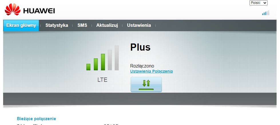

1a. Wygląda to na GUI hilinka (czasem taki "okrojony" screenshot bez kontekstu jest znacznie mniej użyteczny, niż gdyby np. w tym wypadku załapał się kawałek przeglądarki - to by jednoznacznie identyfikowało webUI, a tak zgaduję, dobrze, że Huawei stosuje doś ujednolicone GUI, z drugiej strony, nie daje to pewności, że akurat oglądamy webUI), aby uzyskać połączenie należy kliknąć w te zielone strzałki (o ile jest prawidłowa konfiguracja połączenia)
1b. Jeśli konfiguracja jest nieprawidłowa (a jest takie prawdopodobieństwo, bo nie widzę nazwy użytego profilu, a nie pamiętam czy w każdym hilinku to wygląda jednakowo) należy kliknąć w "ustawienia połączenia" i upewnić się, że profil zawiera APN o wartości "darmowy" (dla BDI, bo np. dla Playa to ma być: "internet", oczywiście wpisujemy bez cudzysłowów) oraz to jest domyślny profil połączenia (jeśli jest jedyny to raczej jest domyślny, jeśli jest ich kilka to należy wybrać ten pasujący do danego operatora i ustawić go jako domyślny) po prawidłowym skonfigurowaniu wracamy do 1a.

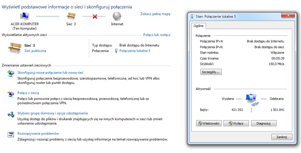

2. Ten SS wiele nie daje, potwierdza tylko, że hilink nie jest połączony z internetem (zgaduję, że wybrałeś połączenie które odpowiada hilinkowi), prawdopodobnie jest to związane z 1a lub 1b (a jeśli chodzi o sam SS to nie widać na nim w zasadzie żadnej istotnej informacji, nieco więcej byłoby po kliknięciu w "szczegóły" oraz "właściwości", z punktu widzenia tutaj przedstawionego problemu póki co nie widzę konieczności wnikania tak głęboko, bo stawiam na to, że rozwiązanie to punkt 1a/1b, ale jeśli się nie uda będzie trzeba szukać głębiej).
3. Tu za to widać kolejną pozostałość po klasycznym modemie (wspomnianym E3131) - masz niepotrzebnie skonfigurowane połączenie dial-up, jeśli już nie zamierzasz używać starego modemu, należałoby je usunąć (oprócz deinstalacji Mobile Partnera i ewentualnie innych aplikacji specyficznych dla E3131, jeśli takie używałeś)

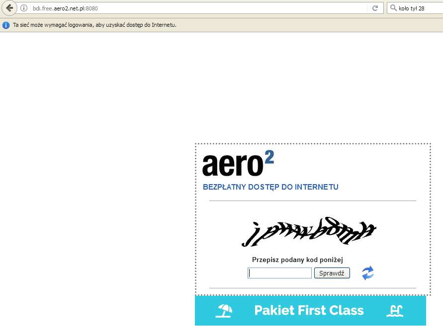

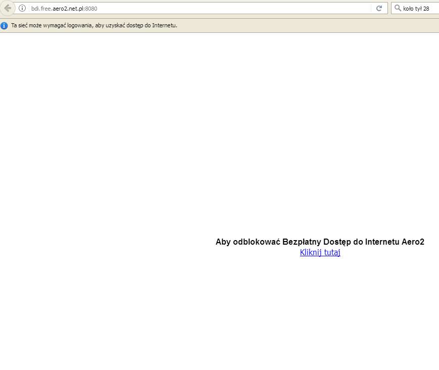

Co prawda nie mam hilinka , ale mogę potwierdzić ( bo kilka razy w tygodniu łączę się będąc u rodziny z BDI) że z tymi kodami troszkę się pozmieniało i nie zawsze automatycznie strona do logowania się pojawia. Czasem właśnie trzeba ręcznie wyłączyć/wznowić połączenie ( w rodzinie zainstalowałem i ustawiłem do tego celu TNI zamiast mobile partnera). Problem jest jak zauważyłem często jeśli przerwanie połączenia nastąpiło na stronie google - np. w wynikach wyszukiwania.

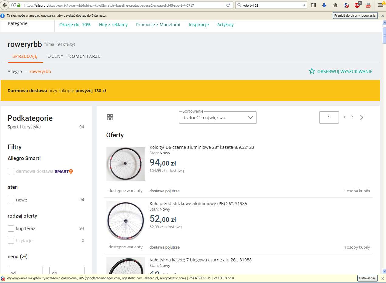

I nie wiem czy to jest problem z https lub jego brakiem bo na różnych stronach ukazuje się odpowiedni komunikat po zerwaniu połączenia po upływie czasu - przekierowanie do strony z captcha - np. screeny zrobione ze strony mającej https - allegro ( a czasem jednak się nie ukazuje - jak wyżej pisałem często było to na google).
Poniżej jak to u mnie wygląda po kolei:

A komunikat na górze ekranu to wbudowana w system i/lub przeglądarkę) funkcjonalność sprawdzająca, czy jest internet czy nie ma (próba otwarcia jakiejś strony która ma zawsze ten sam adres i sprawdzenia, czy treść sie zgadza, czy pojawiło się jakieś przekierowanie, które zwykle oznacza tzw. captive portal, czyli taką stronę powitalną stosowaną często np. w bezpłatnych sieciach WiFi). Ta funkcja była w Windows chyba od XP (w Win7 i potem dzięki niej m.in. widać, czy jest internet, czy nie ma na ikonce konfiguracji WiFi/sieci), przeglądarki - nie wiem które i kiedy to sprawdzają.
Taki system ma wiele wad, przede wszystkim:
- opóźnienie w detekcji i czasem nieprawidłowe wykrycia
- dodatkowe obciążenie łącz płatnych za ilość danych i/lub wąskich (jak Aero2).
