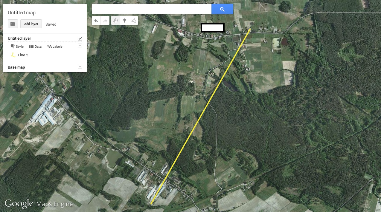

Witam!
Zwracam się do was z pytaniem o najlepszą antenę do polepszenia sygnału z miejsca które zaznaczam na mapie(to do góry). Nadajnik jest na dole. Z jednego punktu do drugiego jest ok. 2 km +/- 300m, ponieważ google maps wariuje. Las dość mocno zasłania nadajnik.
Na ten moment będąc w najlepszym miejscu dla modemu bez anteny mam 30-40 %. Internet chodzi, ale ma on zostać uruchomiony teściom i muszę zrobić żeby wszystko było na "tip-top" zrobione, tj. dobry sygnał, dobry router, w miarę możliwości obsługa bez konieczności znajomości zagadnień IT.
O routerze myślałem o mr3420 lub mr3040. Tutaj też proszę o pomoc w wyborze.
Proszę się nie pytać dlaczego aero2, skoro ma być wygodnie. Do tego miejsca dociera tylko aero2, orange i internet satelitarny za 200zl/miesiecznie. Z trojga złego wybieram najlepsze wyjście Wink
Pozdrawiam i dziękuje za pomoc

na mój gust to ATK-10 lub ATK-8 (oczywiście wersje na pasmo 900Mhz) będą wystarczające
oczywiście pod warunkiem montażu w przyzwoitym punkcie (w sumie najlepiej dość wysoko np. dach)
co do routera to raczej TL-MR3220 lub TL-MR3420 (bo planujesz zastosowanie stacjonarne)
jeśli czujesz się na siłach zmienić firmware na gargoyle PL
http://eko.one.pl/?p=openwrt-gargoylepl
to mogę śmiało polecić
TL-WDR3500, TL-WDR3600 lub TL-WDR4300
ich firmware fabryczne nie jest przystosowane do obsługi modemów 3G
natomiast pod OpenWRT znakomicie sobie radzą, i generalnie są oczko wyższej klasy od rodziny TL-MR3xx0
(a im wyższy model tym większy wypas)
