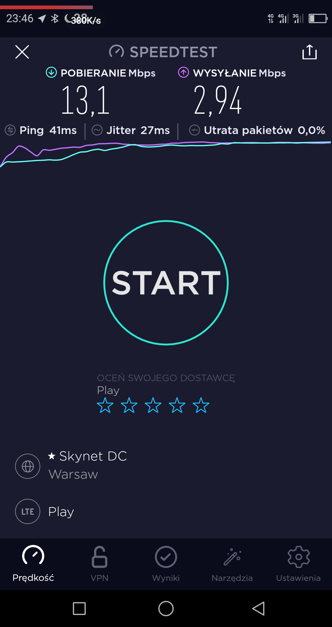

Może parę screenshotów rzuci więcej światła.
Telefon z wbudowanym modemem LTE kat 4.

Kolejność pomiarów dobrałem tak, aby chwilowe fluktuacje warunków otoczenia miały jednakowy wpływ na każdy z pomiarów (oprócz tych w 3G, gdzie wyniki sa i tak na tyle mizerne, że nie miało sensu kombinowanie, więc wykonałem je na końcu).
I jeszcze jedna kwestia - pomiary systematycznie wykonuję do warszawskiego Skynet DC, bo domyślny serwer w ookla speed teście jest dobierany na podstawie najniższego pingu (czyli wygrywa ten który jest najbliżej w sieci danego operatora, co oczywiście nieco fałszuje wyniki w "lepszą" stronę, a mnie interesują wyniki możliwie najbardziej realne, a nie najwyższe).
