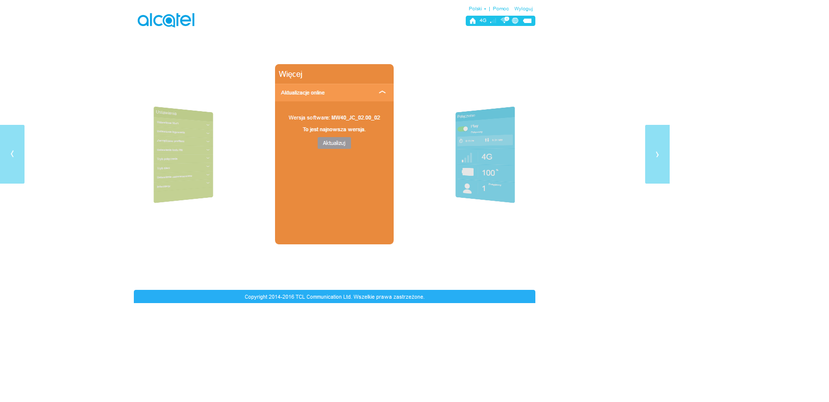

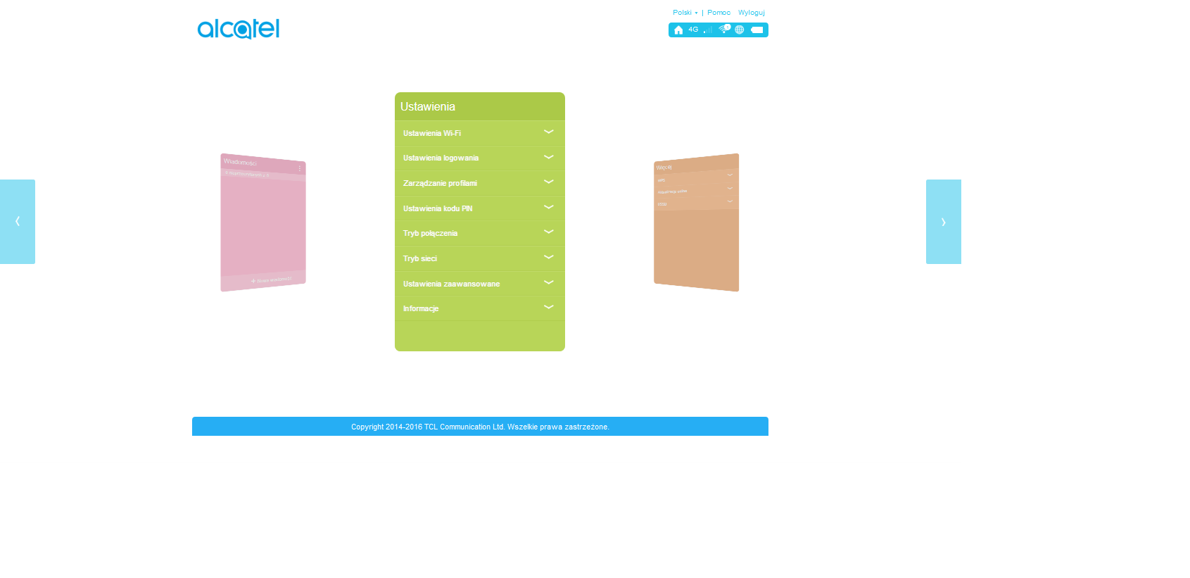

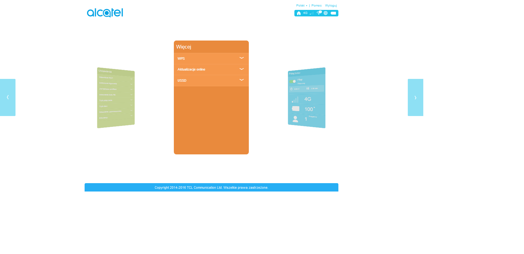

wrzucam też kilka screenshotów z interfejsu - mówią one wiele, jeśli nie wszystko
