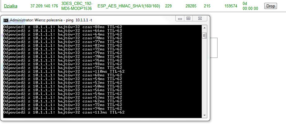

Opierając się na swojej konfiguracji mogę powiedzieć że problemu z VPN na Aero2 nie ma. Opisywałem już to wcześniej ale bez detali.
Po stronie modemu Aero ustawiłem Drayteka Fly210. Opcja z DynDns się nie sprawdzi ponieważ wszelka próba nawiązania łączności w kierunku modemu zostanie skutecznie zablokowana. Dlatego też należy na routerze działającym z karta Aero ustawić opcję Dial Out. Taką nomenklaturę przyjął Draytek. Polega to na tym że to router zalogowany do Aero jest inicjatorem połączenia VPN. "Wdzwania się" do serwera na którym ustawiamy opcję Dial In i wszystko działa pięknie (tunel może byc zestawiony za pomocą PPTP, IPsec lub L2TP with IPsec Policy). Od blisko trzech miesięcy nie zawiodłem się na tej konfiguracji. Serwer VPN (przyjmujący połączenie) może mieć dyndns byle nie był postawiony na GSM. Uważam że przy VPN przynajmniej jedno ogniwo powinno być stałe Smile
Gdy tylko Aero zerwie połączenie po godzinie, router odświeżając status VPN zestawia tunel na nowo. Jestem pewien że na każdym sprzęcie można wskazać która strona ma inicjować połaczenie. Dlatego nie powinno być problemu.
Poniżej screen z zestawionym połączeniem i pingami.
Pinga puściłem z pracy, czyli drogę miał podwójną. Tunel praca - dom i dopiero dalej dom - aero Smile Router w domu robi w tym przypadku za serwerek tego połączenia.
