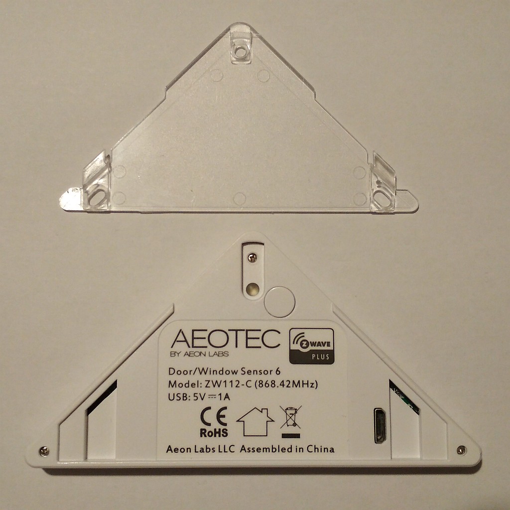

Jak dotąd jeden z najbardziej dyskretnych czujników otwarcia drzwi lub okna, pod względem "niewidzialności" w technologii Z-wave biją go tylko raczej niezwykle drogie i jednorazowego użytku Sensative Strips (dalsza część ich nazwy spotykanej w sklepach to: …Z-wave Plus Ultra Thin Door/Window Contact Sensor

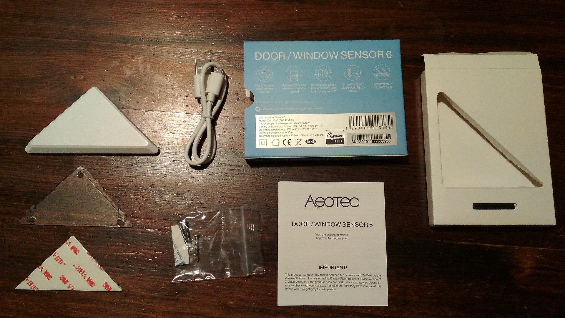

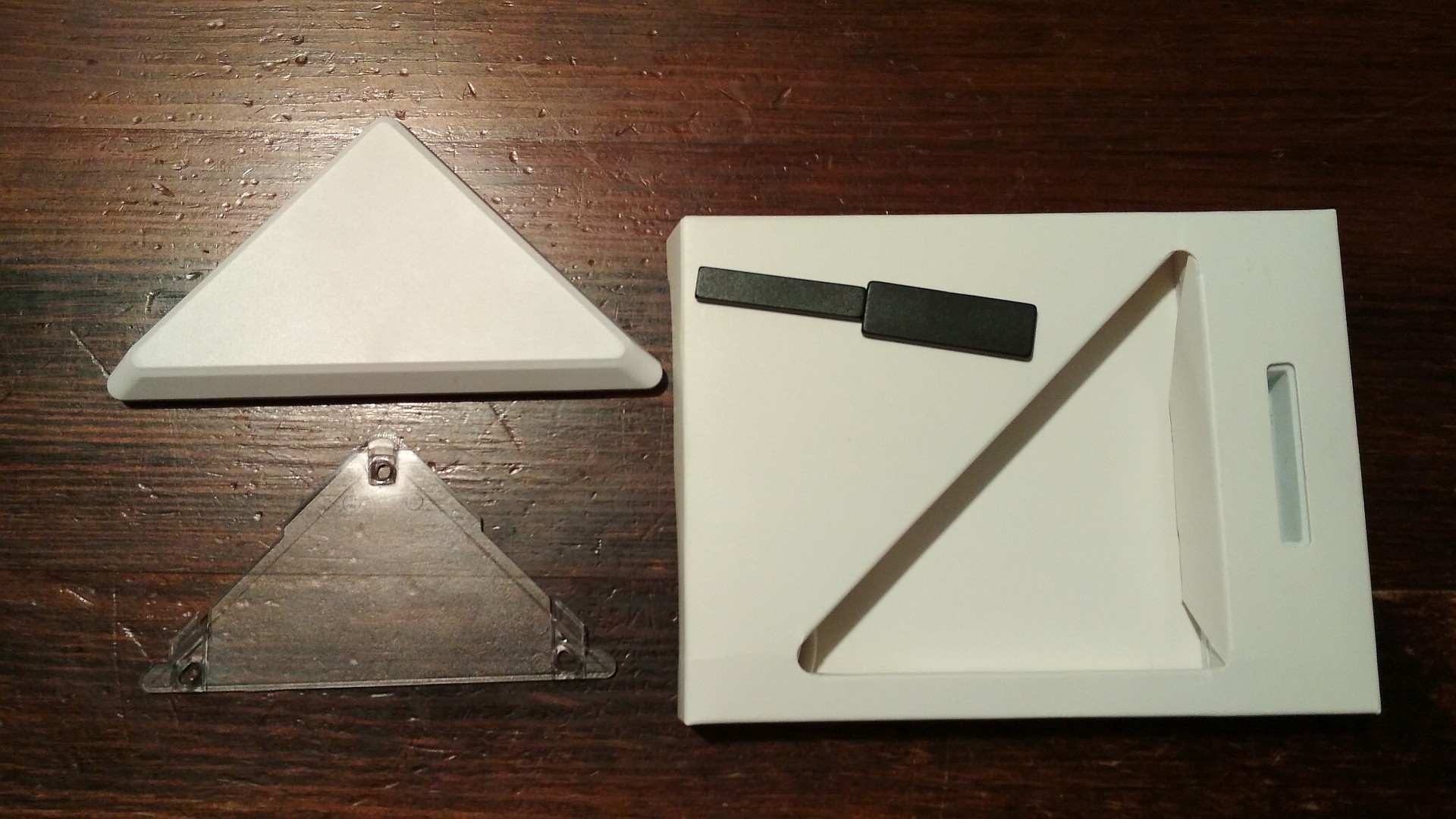

a aby być sprawiedliwym w kwestii jednorazowości - ich producent szacuje trwałość na kilka lat, w materiałach reklamowych mignęła mi liczba 10) oraz Aeotec ZW089 Recessed Door Sensor Gen5, który jest stosunkowo trudny w montażu i w zasadzie nadaje się tylko do drzwi (nie każdych!), swoją drogą zgodnie z nazwą [miejsce na link do wątku].Na rynek europejski jest przeznaczona wersja tradycyjnie dla tego producenta oznaczona przyrostkiem "C", czyli pełne oznaczenie modelu na nasz rynek to ZW112-C. Oficjalny opis producenta: https://aeotec.com/smallest-door-window-sensor Unikalne cechy: - źródłem zasilania jest wbudowany akumulator litowy 500mAh w/g producenta wystarczający na pracę bez ładowania przez co najmniej pół roku (przy czym materiały reklamowe podają 10 m-cy dla często otwieranych drzwi lub rok dla rzadko otwieranego okna, no cóż - czas pokaże i to mam nadzieję raczej nie prędko) - możliwość malowania obudowy z ABSu (fabrycznie jest biała matowa) zawartość zestawu (mimo wszystko warto przeczytać): - papierowa instrukcja (angielska) - czujnik otwarcia drzwi lub okna ZW122 (biały) - podstawa umożliwiająca montaż (przezroczysta i raczej nie należy jej malować - służy za "światłowód" dla LED RGB sygnalizującej stany) - oraz potrzebne do jej montażu 3 wkręty (raczej do ram drewnianych, mimo wszystko odradzam, urządzenie jest dość delikatne, a w razie mechanicznego uszkodzenia być może wymienimy na inne?) - lub taśma dwustronna w kształcie trójkąta (do wszystkich rodzajów ram/framug) - 2 magnesy w formie "pasków" o różnych wymiarach i sile przyciągania (do montażu wystarczy użyć TYLKO JEDEN z nich) są one koloru… czarnego (można je zamalować) - oraz potrzebna do montażu magnesów taśma dwustronna (tu nie ma innej opcji montażu) niestety z tego względu nie zainstalujemy tego typu czujnika posiadając metalowe ościeżnice… - krótki kabel USB->microUSB (do ładowania wewnętrznego akumulatora) Dane techniczne protokół: Z-wave plus firmware update: za pomocą kompatybilnych centralek wspierających OTA lub z poziomu windows za pomocą "modemu" Z-wave maksymalny zasięg w otwartej przestrzeni: 150m (hmm, kto będzie to używał w otwartej przestrzeni?) zasilanie: akumulator litowy 500mAh ładowanie: standartową ładowarką USB (5V, 1A) dopuszczalna temperatura pracy: 0°C - 40°C dopuszczalna względna wilgotność otoczenia: 8% - 80% stopień ochrony: IP20 z kilku ^powyższych parametrów wynika dość jasno jedno - jest to produkt do zastosowania wyłącznie w pomieszczeniach mieszkalnych rozmiary (jeśli będę miał czym zmierzyć lub znajdę w danych technicznych to poprawię, póki co przybliżone): czujnik (stanowi trójkąt równoramienny prostokątny o zaokrąglonych rogach) boki przyprostokątne 7,2cm przeciwprostokątna 10cm grubość ~0,9cm magnesy długość 3cm szerokość 0,5cm (słabszy) lub 1cm (mocniejszy) grubość ~0,15cm [miejsce na wrażenia użytkowe] parowanie z Vera UI7 w wersji 7.0.23 (konkretnie Vera Plus 1.7.3232) bezproblemowe nie lubuję się w "unboxingach", ale czasem warto zobaczyć "real foto" zawartość zestawu widok na podstawowe elementy składowe (sensor, mocowanie="stopka" i magnesy do wyboru) oraz sensor od spodu - można się przyjrzeć jak jest rozwiązane mocowanie (wsuwa się w przezroczystą "stopkę") widać okrągły przycisk (w górę i nieco na prawo od litery "C" z napisu AEOTEC), LED RGB (okrągły element w rogu ^ czujnika, w przetłoczeniu mocowania, na lewo od przycisku) i gniazdo ładowania - po prawej na dole (microUSB, dla ładowania trzeba zdjąć sensor z okna oczywiście) Mini-Howto ładowanie standartową ładowarką (5V, 1A) z gniazdem USB (za pomocą załączonego kabla) lub z końcówką microUSB (micro-B) ładowanie jest sygnalizowane pomarańczowym (raczej zielono-czerwonym, co widać gdy się go ma w ręce ) kolorem LED, który po naładowaniu do pełna zmienia się w czysty zielony (widać wtedy tylko jeden zielony komponent kolorystyczny diody, a nie 2 jak w trakcie ładowania)obsługa przycisku (raczej typowa dla wypustów Aeotec'a): parowanie/rozparowanie w trybie bez zabezpieczeń - pojedyncze wciśniecie przycisku + centralka we właściwym trybie parowanie/rozparowanie w trybie bezpiecznym - podwójne wciśniecie przycisku w czasie nie przekraczającym 1,5 sekundy + centralka we właściwym trybie wybudzenie urządzenia ze stanu uśpienia na 10 minut (np. w celu zmiany konfiguracji) lub ponowne uśpienie - przytrzymanie przycisku przez minimum 3 sekundy (w powyższych trybach sukces sygnalizuje zielony kolor LED przez 2 sekundy, porażkę - czerwony 2 sek., a wybudzenie migotanie na "pomarańczowy", czyli zielony równocześnie z czerwonym) factory reset - wciśnięcie przycisku na ponad 20 sekund (poprawnie wykonana procedura kończy się tęczowym wyświetlaniem kolorów RGB przez wbudowaną LED, a pełna sekwencja LED od momentu wciśnięcia przycisku, to "pomarańczowy", "różowy", migający coraz szybciej czerwony, zielony i dopiero na koniec "tęcza", czyli płynne zmiany kolorów i dopiero teraz można puścić przycisk) w normalnym trybie pracy zmiana stanu (otwarte<->zamknięte) to krótki błysk LED w kolorze niebieskim podobnie jak wszystkie inne podobne czujniki należy montować w miejscu niedostępnym dla dzieci (raczej u góry framugi), po przeciwnej stronie niż zawiasy (dla okien uchylno-rozwiernych należy kierować się logiką czyli montujemy czujnik, tak by sygnalizował każdy sposób otwarcia)Linki pełna dokumentacja ZW122: https://aeotec.freshdesk.com/helpdesk/at...6052990275 instrukcja online: https://aeotec.freshdesk.com/support/sol...ser-guide- oraz całe pozostałe samoobsługowe wsparcie techniczne ZW122:https://aeotec.freshdesk.com/support/sol...6000214492 (artykulik dotyczący współpracy z Vera, jest mało aktualny - obecnie w aktualnym firmware parowanie działa poprawnie i jest gotowy szablon dla tego modelu urządzenia) ogólne FAQ dotyczące produktów Aeotec'a https://aeotec.freshdesk.com/support/sol...6000131614 Statystyki Folding@home |
