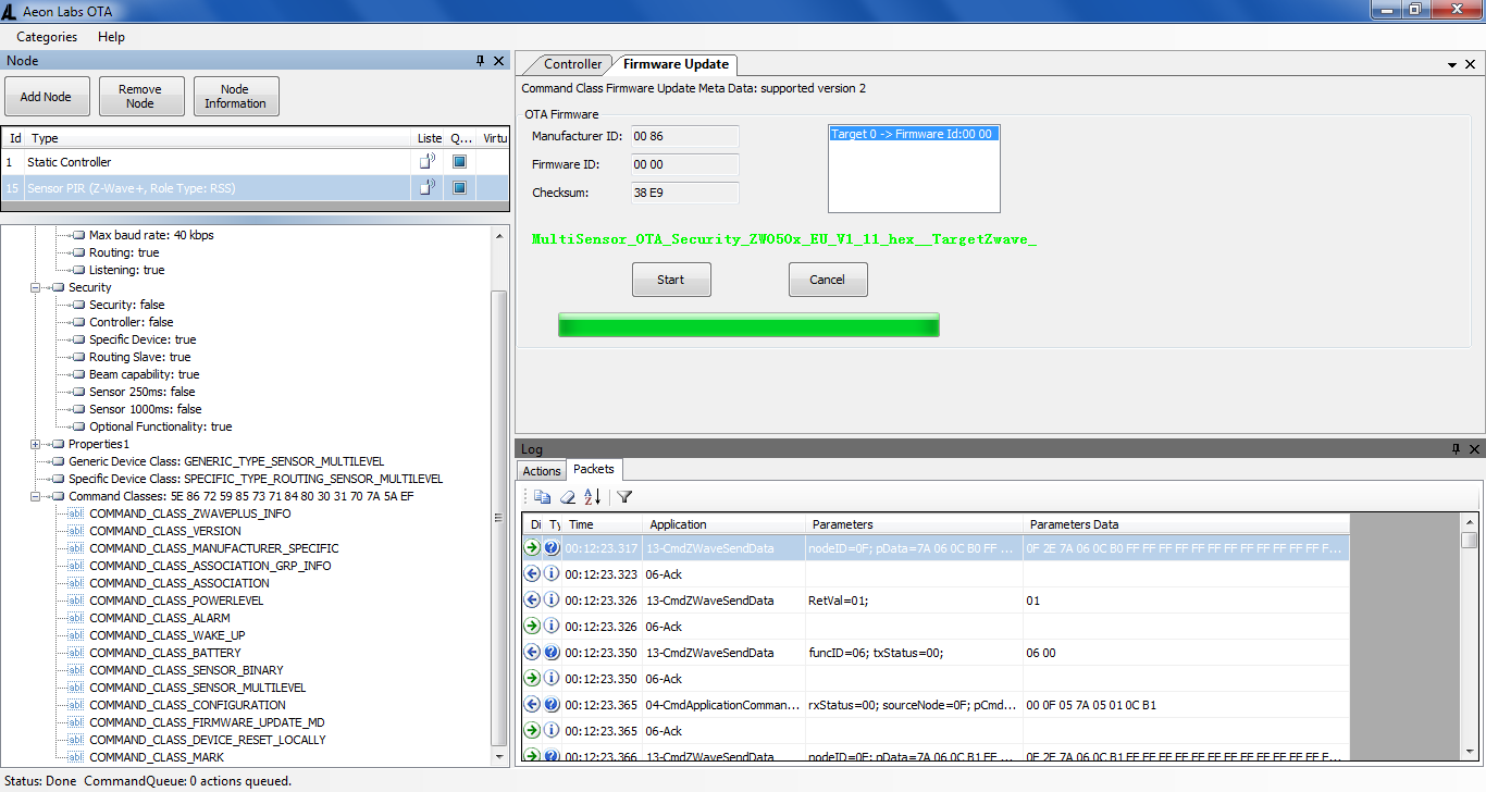

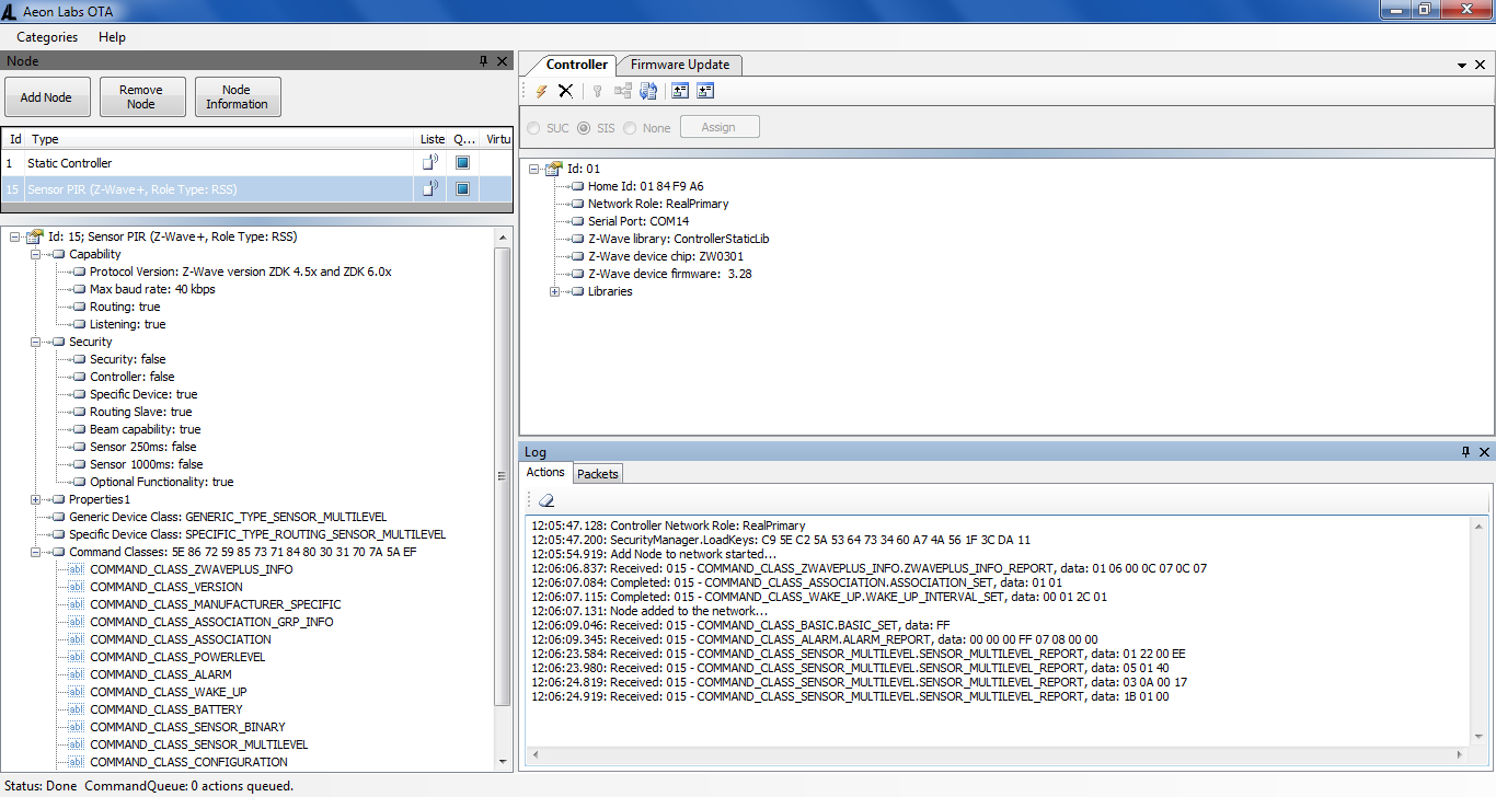

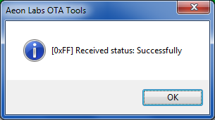

Aktualizacja posta powyżej - link do najnowszego firmware + pierwsze wrażenia (po dłuższym czasie), w załącznikach SS z aktualizacji firmware, jak widać aktualizacja się powiodła.
