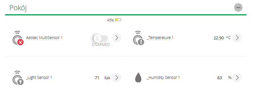

Produkt "MultiSensor Gen5" jest dość stary (był sprzedawany wcześniej pod nazwą "Aeon Labs", ba obecnie nie jest prezentowany wśród produktów na stronie producenta) i już pewnie jest w niejednym miejscu szczegółowo opisany, więc w dużym skrócie:
